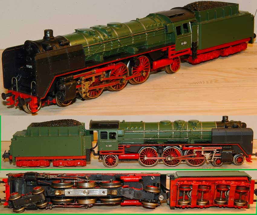

Gut, daß Du damit diesen Thread wieder aus der Versenkung hervorgeholt hast. Ich beschrieb weiter oben eine übermalte, grüne BR 01 von eben diesen Händler aus dem Raum Leverkusen. Mein Bericht ist nun schon fast 2 Jahre alt. Aber trotzdem immer noch aktuell.
Vor wenigen Tagen besuchte ich eine Modellbahnbörse in Oldenburg. Ein Händler aus dem Raum Bremen bot dort wieder eine grüne BR 01 "von 1972" (wie ein Extra-Aufkleber auf dem Karton kundtat) an. Preis rund 250,- Euro. Sie befand sich in einem Karton, in dem mal eine International-01 (2404) lag. Die Einsatz des Kartons stammte passend zur Lok mit großen Windleitblechen vermutlich von der 2222.
Man sah sofort, daß die Lok überlackiert war. Sie glänzte, wie wenn sie gestern lackiert worden wäre. Ich habe sie in der Hand gehabt und dem Verkäufer erklärt, daß er keine Lok von 1972 anböte. Ich zeigte ihm dann auf, was alles an der Lok nicht stimmen würde. Bereitwillig hat er dann das Etikett "1972" abgemacht. Was er zu Hause mit der Lok gemacht hat, ob sie ein neues Preisschild bekam, entzieht sich meiner Kenntnis.
Ich habe aber zu Hause mir das Bild von der Ebay-Auktion vom April/Mai 2004 wieder angesehen. Ich mußte feststellen, daß ich die vor fast zwei Jahren vom schnuckeligen Eisenbahn-Verkäufers angebotene Lok in Händen gehabt hatte!
Da die Lok im Moment auf Modellbahn-Börsen in norddeutschen Raum ihr Opfer sucht, soll noch einmal auf sie hingewiesen werden.
Ein Verwechslung mit einer anderen überlackierten Lok ist nicht möglich, denn nachdem ich sie in Händen hatte, kann ich auch sagen, warum der Schornstein seinerzeit auf den Bildern so merkwürdig aussah: ein Vorbesitzer hat dort einen Raucheinsatz eingebaut. Damit handelt sich um ein Unikat sein, daß man überall wiedererkennt.
Auf dem Foto fallen folgende Unterschiede zur echten Lok ins Auge:
-> falsche Kupplung am Tender
-> falsches Tenderuntergestell (ist von 1020/2)
-> weiße Tenderbeschriftung fehlt
-> schwarze Zierlinen am Tender fehlen
-> Aufstiegleiter am Tender sollte nur in den erhabenen Bereich schwarz sein.
-> Fahrwerk der Lok ist nicht schwach glänzend / brünniert
-> von der "01 001" abgesehen keine weitere Beschriftung an der Lok.
-> Kesselringe in falscher Farbe
-> nachträglich Raucheinsatz eingebaut
Da die Lok wie der verfluchte "Fliegende Holländer" anscheinend keine Ruhe findet und noch auf Börsen herumgeistert, das Bild aus der seinerzeitigen Auktion nicht mehr greifbar ist, füge ich das vor fast zwei Jahren gemachte Bild jetzt als Anlage an.

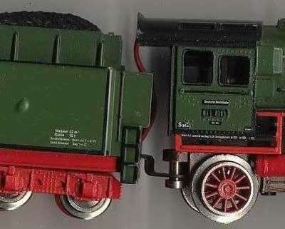

Nun ein Bildausschnitt von einer echten Lok.
Die größte Schwierigkeit, eine BR 01 von 1972 in grün (oder in grau) zu kreieren, dürfte das Anbringen der feinen Anschriften an Tender und Führerhaus sein.
An der Tenderseitenwand erkennt man eine "Beule". Diese Beule gehört zu der Lok einfach dazu, sie ist eher typisch. Die Gußform für das Tendergehäuse bekam im Laufe der Zeit dort einen Fehler. Man hätte durch Abschleifen die Beule beseitigen können. Man hat aber die Tendergehäuse so belassen, wie sie aus der Form kamen, und einfach überlackiert.
