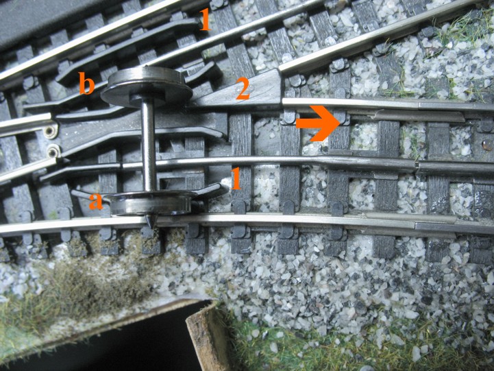

NEM- Fahrzeuge (Roco, Fleischmann, Piko, Trix H0, ......) haben einen Spurkranz, der dünner und niedriger ist. Das Spurinnenmaß (der Abstand zwischen den Rädern einer Achse, gemessen an der Innenseite) liegt hier bei gut 14 mm. Bei Express ist das Spurinnenmaß 11,6 - 11,9 mm.
Das ist entscheidend in den Weichen. Selbst viele "alte Expressionisten" haben das Prinzip nicht verstanden. Deshalb habe ich das einmal unten mit Bild erklärt:
Hier liegt eine NEM- Achse auf einer Express- Weiche. Im Abzweig führt im Bereich des Herzstückes (2) der untere Radlenker (1) das Rad a an der Spurkranzinnenseite. Da für die NEM- Achse der Radlenker zu dicht am Herzstück liegt, läuft das Rad b auf die Spitze des Herzstückes und das Fahrzeug entgleist.
Der Express - Spurkranz ist dicker. Der Radlenker drückt damit über Rad a die ganze Achse weiter in Richtung unterer Bildrand. So läuft Rad b denn auch am Herzstück vorbei in den Abzweig. Im Bereich vor dem Herzstück läuft Rad b gerade mit dem Spurkranz auf dem Plastikboden, da hier ja die Schiene fehlt. Deshalb ist auch die Höhe des Spurkranzes von Bedeutung. Bei Einheiten mit mehr als 2 Achsen, müssen nur die äußeren Achsen entsprechende Räder haben, um das Fahrzeug durch die Weiche zu führen (z.B. mittlere Treibachse der BR01 hat keine solchen Spurkränze)
