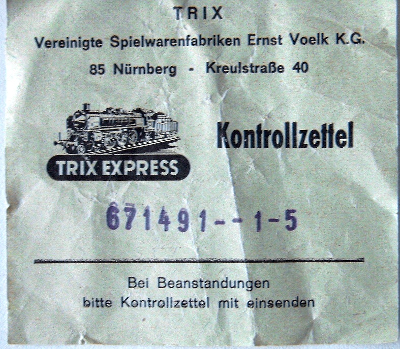

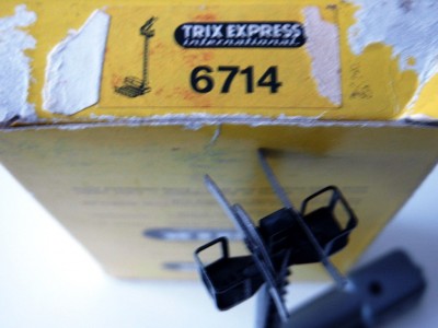

Hier der Versuch anhand des Abdrücksignals (Art. 6714):
6714 Abdrücksignal mit Karton
...den entsprechenden Kontrollzettel "aufzulösen":
6714 Kontrollzettel
Sehr wahrscheinlich wird dies nur teilweise gelingen! :?
Auf dem Kontrollzettel als Beispiel stehen folgende Zahlen bzw. Zeichen:
671491--1-5 insgesamt also 11 Stellen
6714 ==> dies scheint die Artikelnummer zu sein (4 Stellen)
91- ==> dies müsste die Nummer der kontrollierenden Person sein, wobei von 3 Stellen nur deren 2 benutzt werden und eine Leerstelle (= Bindestrich) bleibt.
-1-5 ==> hier ist eine Annäherung nur möglich, weil in der gleichen Packung auch noch eine Bedienungsanleitung mit Druckdatum 12.64 (= Dezember 1964) liegt:
6714 Bedienungsanleitung (Ausschnitt)
Ich spekuliere jetzt, dass "-1" für den 1. Monat steht, und "-5" für das Jahr 1965, also weitere 4 Stellen, um den Kontrollmonat und das Kontrolljahr anzugeben.
Weil die Bedienungsanleitung im Dezember des Jahres 1964 gedruckt wurde, läge es auf der Hand, dass die Funktionkontrolle des Abdrücksignals erst nach den Festtagen im ==> Januar 1965 erfolgt ist. (Hmm, zu spät für das Weihnachtsgeschäft, aber richtig für jene, die den erhaltenen Weihnachts-Batzen erst im Januar ausgeben wollten! :wink: )
Vielleicht gibt es noch weitere Beispiele, die eine bessere Zuweisung der Daten ermöglichen! Über die Zeit gesehen haben die Form und Art der Kontrollzettel auch geändert.
