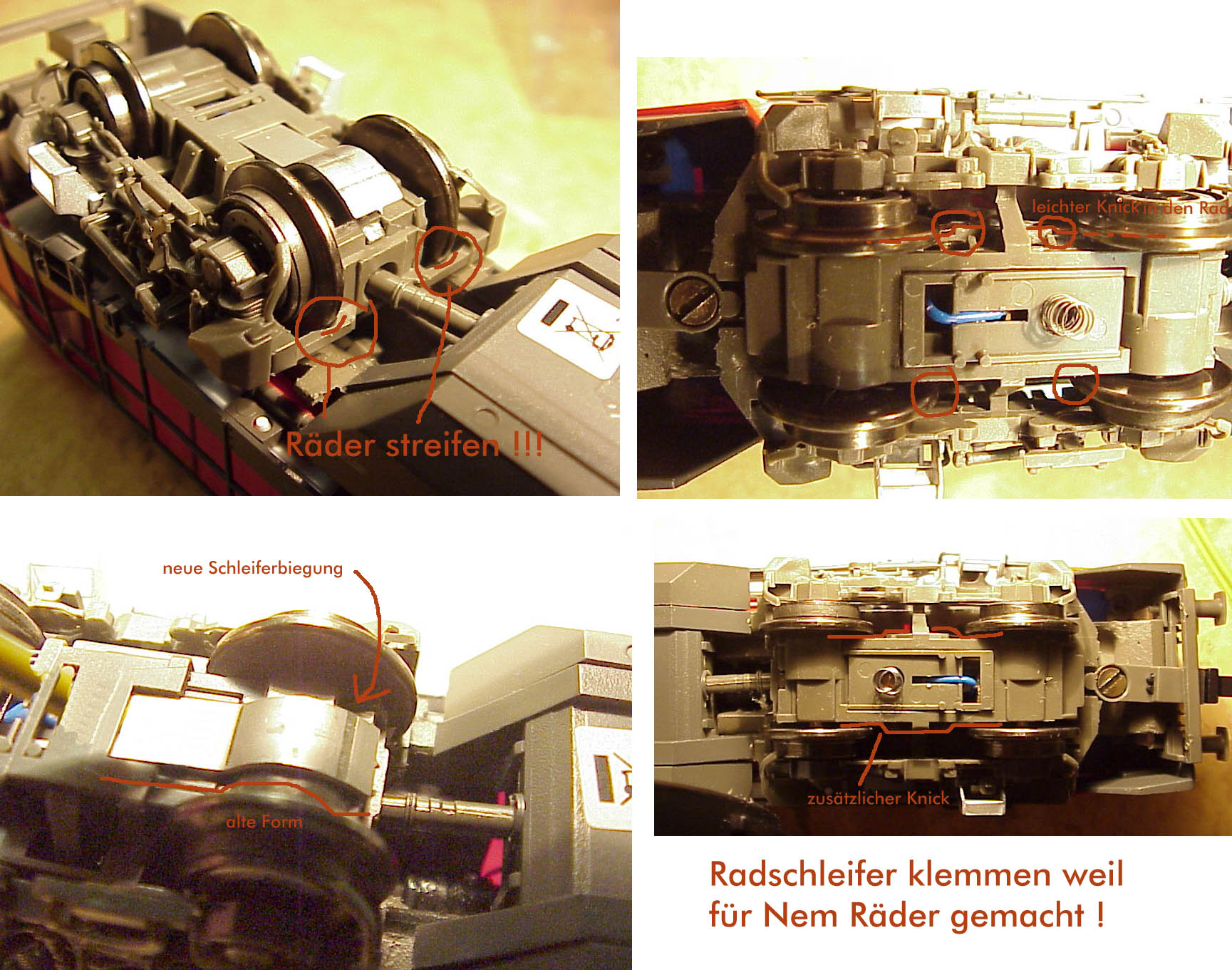

Bei allen Typen der Baureihe G2000, Railion, Warsteiner etc. hat Mehano zu den allerseits bekannten Fehlern der zukurzen Schleifer und der Kupplungshalter noch zwei weitere eingebaut.
Der Eine ist, dass die Räder an der Kunststoffstrebe streifen die die äusseren Fahrgestellblenden halten. Dies betrifft die jeweilig inneren Räder. Abhilfe ist mit einem spitzen Skalpel zu schaffen. 2-3 Zentelmilimeter leicht schräg abgeschnitten und schon ist alles gut. Diese Abänderung ist zwingend notwendig ansonnsten die Lok kein langes Leben haben wird.
Der Zweite ist, dass einerseits die Radschleifer unnötigerweise beidseitig montiert sind und dass diese nicht für die dickeren TE Räder gebogen wurden. Abhilfe konnte ich erreichen indem ich diese etwas mit einem sehr dünnen Schraubenzieher zurückbog.
Achtung: unter den Radschleifern aller Mehanos sitzen 2 ineinandergeschobene Federn! Dies ist absolut nötig für genügend Anpressdruck und genügend Leiterquerschnitt.

Beitragvon Roman Favero » 24.01.2007, 03:14
Railion, Warsteiner, und Co
zusätzlich zum Text könnt Ihr nun noch auf der Foto die notwendigen Änderungen sehen. Wobei die streifenden Räder der Fehler Nr. 1 ist. Nr. 2 ist der Schleifer mit der falschen Biegung, Nr. 3 der Stromfluss durch die zu dünnen Federchen, und Nr 4 die Radschleifer.
wenn diese 4 Änderungen vorgenommen sind ist die Lock wirklich gut und läuft ganz leise und fein.
