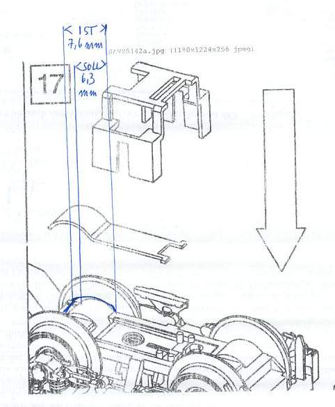

Beitragvon Georg » 28.11.2006, 13:28
Für die, die Mehano-Lok nicht besitzen, sei zur Verdeutlichung das folgende Bild angefügt.
Damit weiß man bei Kauf, worauf man genau achten muß. Vor der Ausrundung bis zum Ende der Getriebeabdeckung sollte noch eine kurze gerade Fläche sein - so wie es die Originalzeichnung besonders deutlich rechts des im Bild rechten Radsatzes zeigt. Dieses gerade Stück geht bei der fehlerhaften Getriebeabdeckung (blau angedeutet) fast vollständig in der runden Getriebeabdeckung auf.
