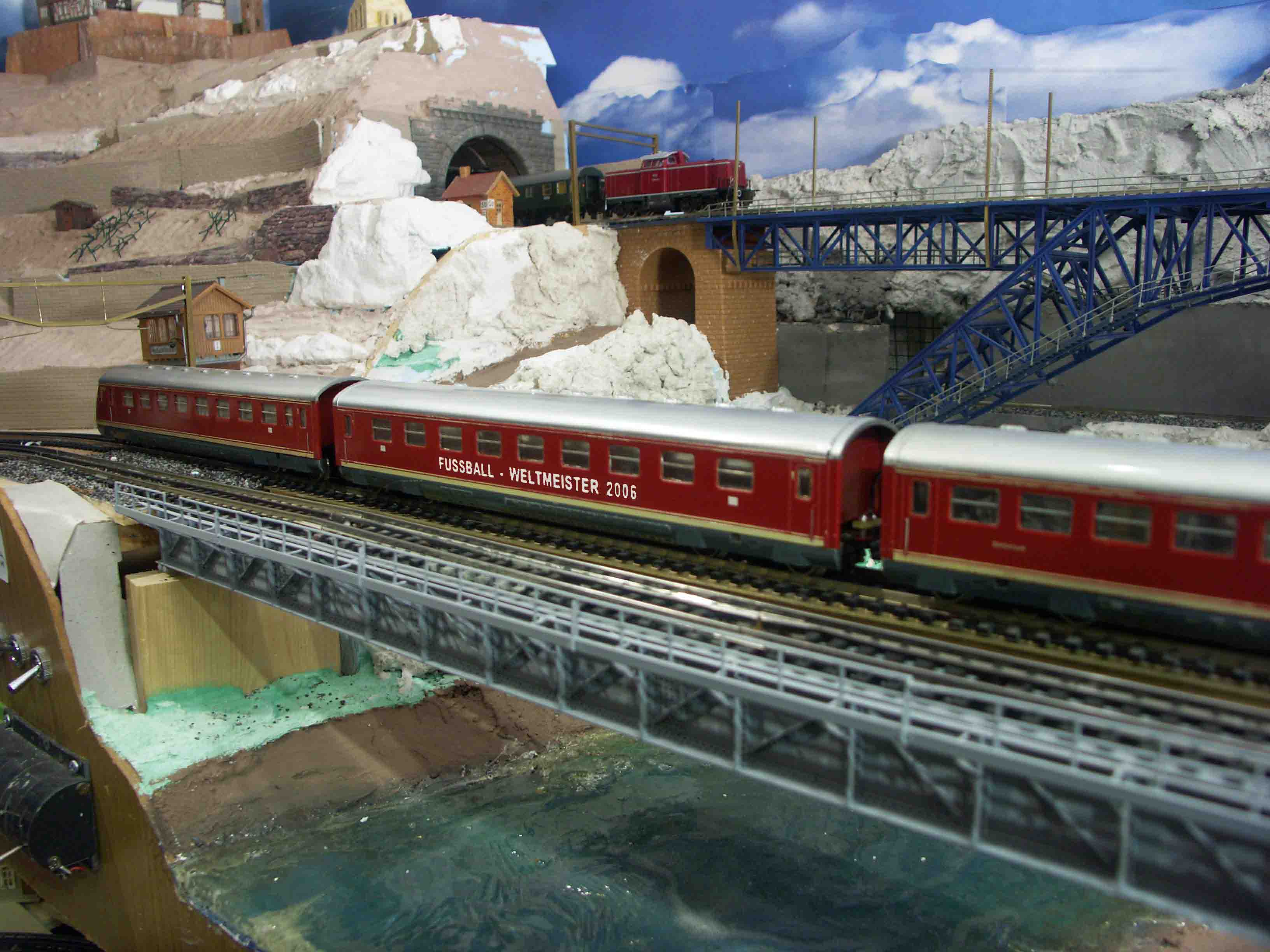

Hallo Leute,
gerade hab ich den neuen aktuellen 2006er Trix Express VT08 vor die Linse bekommen!
Bild anbei
