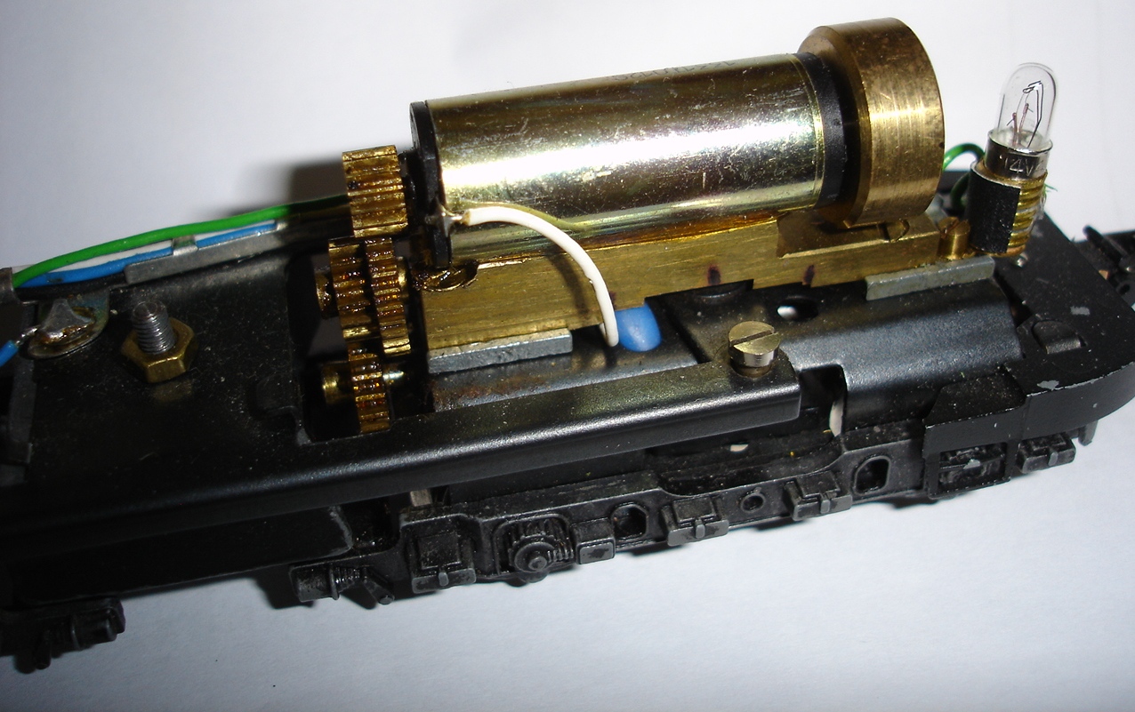

Hier ergänzend noch ein Link zum Innenleben einer Pocher CC7100, die Bilder stammen von einer Restauration (auch jene Loks waren leider allzuoft von der Zinkpest betroffen), die Textlegenden leider nur in französisch: http://www.frtrains.com/restauration/pochercc7107.shtml :shock:

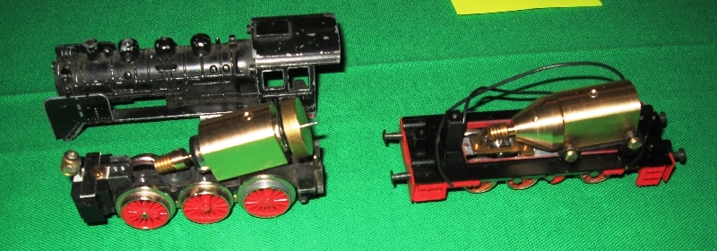

Hier habe ich nochmals in der Bildersammlung von Test51 zum IG Treffen 2010 in Schwerte nachfolgendes Bild gefunden, das zwei Lösungen von Schwungmassen-Antrieben bei einer BR24 bzw. bei einer V36 von TRIX EXPRESS zeigt. Ich denke, dies ist einer der möglichen Lösungsansätze auch für Deine Loks (BR216 etc.)! :shock:
Hier das Bild:
Schwungmassen-Motoren zu BR24 (links) und V36 rechts
(Quelle: http://www.test51.de/Schwerte_2010/Schwerte_2010.html -> Bild 1095 (Ausschnitt))
Weitere Meinungen gerne erwünscht.

...hab' in der Antwort oben noch einen Link ergänzt, der Bilder vom Innenleben der CC7100 zeigt. Schau' bitte einmal nach! Ich denke "Pocher" hatte an fast alles gedacht...

Der E10 vom bild, was für einen motor hatte der vorher?
Ich glaube es gaben auch noch einige Elloks mit kompaktpermamotor.
Ich glaube die antriebs-varianten mit dem Zweck ein sanftes anfahren im Analogbereich sind jetzt wohl zu ende.
Es sei denn, es kommt noch was mit Feder...oder so.
MfG, Jan.

Beitragvon Peter Hess » 30.01.2011, 11:18
Hallo Jan
Die E 10 hatte zuvor den alten Permamotor.
