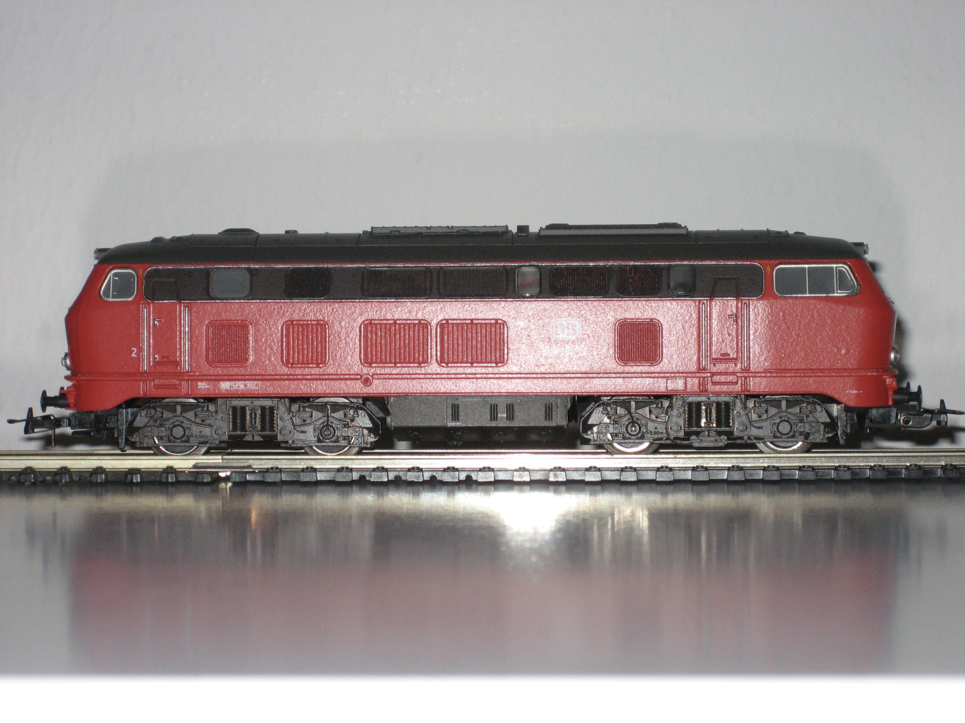

Beitragvon ratloser » 05.01.2007, 17:31
Das kann man leider nicht so gut. Da das Wasser nicht so flüchtig ist wie z.B. Alkohol oder andere Verdünner, fliegen einem beim Spritzen dann dicke Wassertropfen auf das Modell. Wenn man geringer verdünnt und zu wenig Druck hat, kommen zu dicke Farbbrocken aus der Sprühpistole. Das sieht dann so aus wie bei meinem Erstversuch, eine BR 218 orientrot zu lackieren (übrigens auch mit der Revell-Druckgasflasche gemacht). Ich hab´s dann so gelassen, zum Fahren ist das dann noch irgendwie o.k.
Volker
