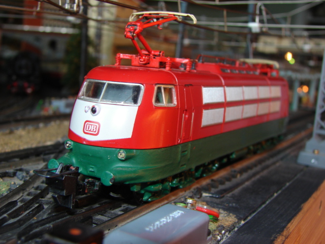

So nebenbei habe ich mal einige Original Trix Lacke ablichten und per Hand einstellen lassen. Es handelte sich um den roten Lack der 103 und den dunkelgrünen BLS Lack.
Hat sehr gut geklappt. Man sieht den Unterschied wirklich nicht.
Allerdings habe ich hier PU-Lack für die Lackierpistole genommen.Der trocknet rasend schnell und lässt sich superfein spritzen.
Im Anhang ein Bild.Das Untergestell der Lok habe ich neu lackiert. Im zweiten Bild sieht man den Originalzustand.

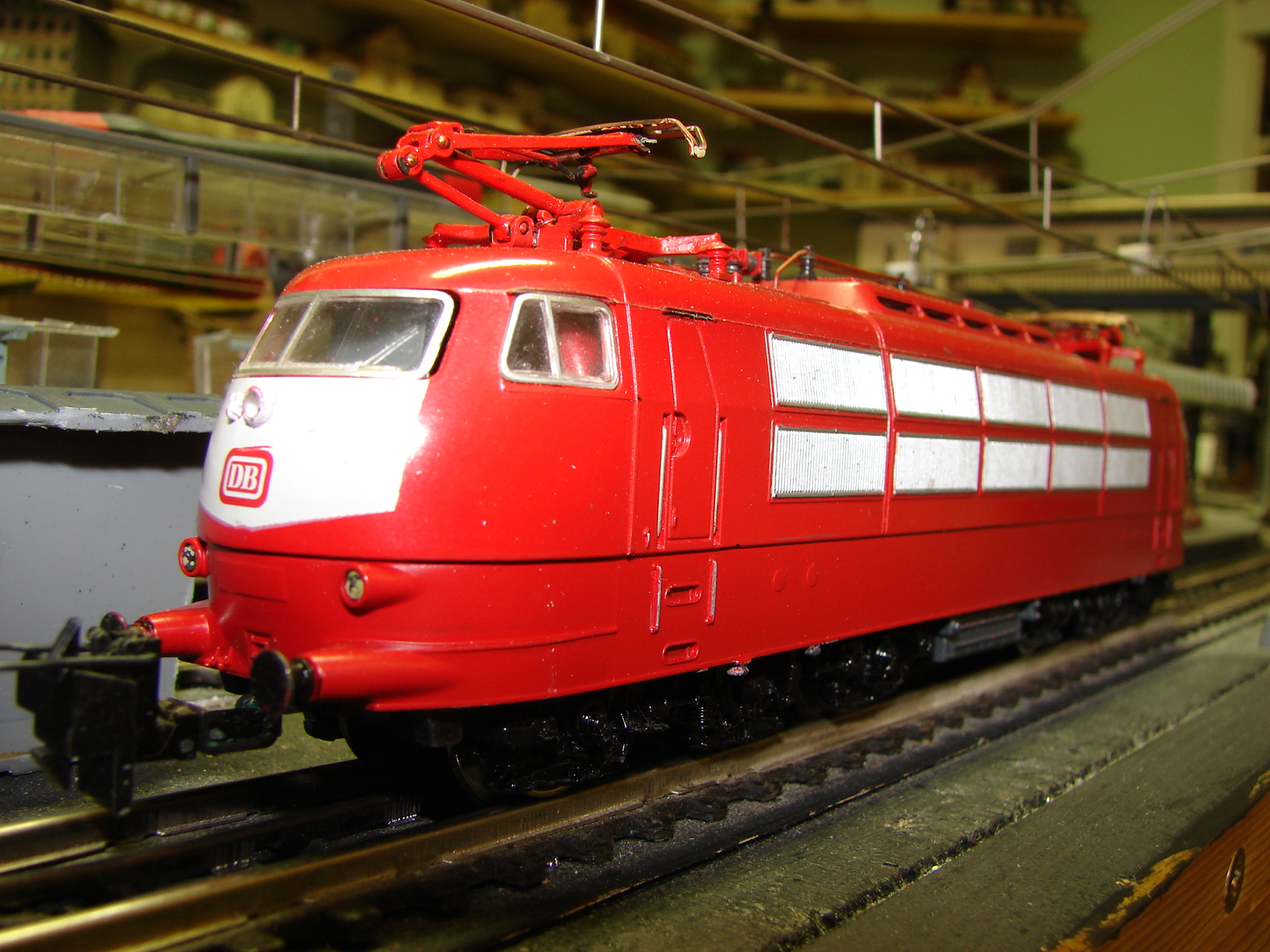

Bild 2
Beitragvon rei » 25.09.2007, 21:53
Hier der Originalzustand.
