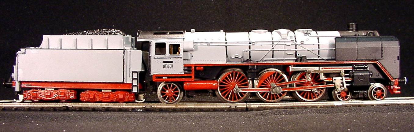

Beitragvon Ulrich » 12.01.2006, 19:24
Danke für die vielen guten Tipps.
Nach erfolgreicher Farbentfernung möchte ich eine BR24 in der Reichsbahn Fotolackierung lackieren. Weiss jemand welcher Grauton am bestenpasst?
Beitragvon irolke » 14.01.2006, 09:59
Hallo Ulrich
Welchen grau Ton so weit ich weiß sind die Loks nur das erste mal in einen Grauton gestrichen worden um beim Schwarz/Weiß Fotografieren einen besseren kontrast zu bekommen nach der ersten Untersuchung wurden die Loks dann Schwarz
in einigen Büchern wird über den Farbton geschrieben und alle kommen zu dem Schluß das es keine ein heitliche Farbe in der RAL Ortnung giebt
es ist die als Künstler die freiheit gegeben das selbst zu entscheiden oder nach dem Farbmustern der von den Modellbahnherstellern gebauten Modellen die benutze ich auch immer als Vorlagen
Entweder leihe ich mir Modelle bei Bekannten
oder ich spritze Farbmuster auf kleine Karten und fahre 25 km nach OS um im nächsten Laden die Farben abgleiche da wird mun zwar von Personal gemustert aber wenn man etwas Kauft z.B. Farben sind die auch milde gestimmt
da ich einige Loks schon Neu lackiert habe und mich so um die fünf Jahre da mit beschäftige kann ich dir nur raten such dir ein Foto oder Modell und versuch es einfach der Rest kommt mit der Zeit

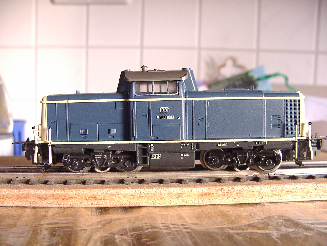

Beitragvon TE lebt » 03.01.2007, 19:24
Hallo irolke,
die V 100 sieht ja super aus!
Ich sage jetzt nichts mehr zum Thema Farbe runter, da hat wohl jeder seine Erfahrungen.
Aber: Verrate mir doch bitte, wie Du die Lok lackiert hast! Ich habe nämlich auch ein V 100-Rohgehäuse mit "ohne Farbe") aus einem Schrottkonvolut, das ich genau in dieser Farbgebung lackieren möchte.
Welche Farben hast Du benutzt, und mit welcher Technik hast Du sie aufgetragen? Ich hoffe, das ist kein Geheimnis.
Beitragvon noels » 03.01.2007, 21:40
Hallo Ingo,
Deine Arbeiten werden ja immer noch besser. Die V100 sieht wirklich klasse aus!
Bei diesem Modell fehlt jetzt nur noch der Schritt zur neuen Beschriftung. Dazu habe ich mir gerade von Conrad das Set zum selbst drucken von Supercal Decal kommen lassen. Mal sehen, wie die Ergebnisse sind.
