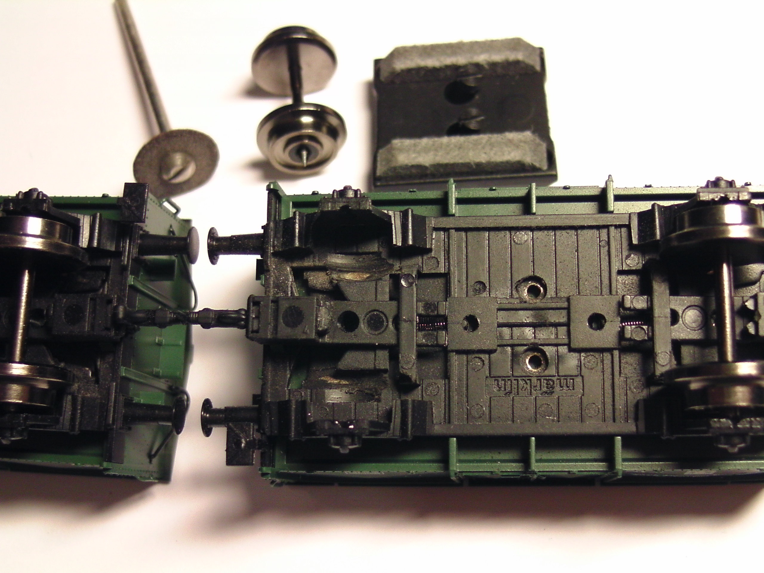

Die günstigste Variante zum Umbau (wenn man keine Tauschachsen hat) sind
Kupferringe 8x14. Man nehme die Originalachsen (alle außer Märklin) ziehe das
Isolierte Rad ab und klebe mit Sekundenkleber die Kupferringe auf die Räder um den Spurkranz
zu verbreitern. Danach Achsen auf TE Spurkranzinnenmaß zusammenbauen.
Ich selbst fahre mit dieser Methode sogar 5teilige Wendezüge von Fleischmann
und Roco.
