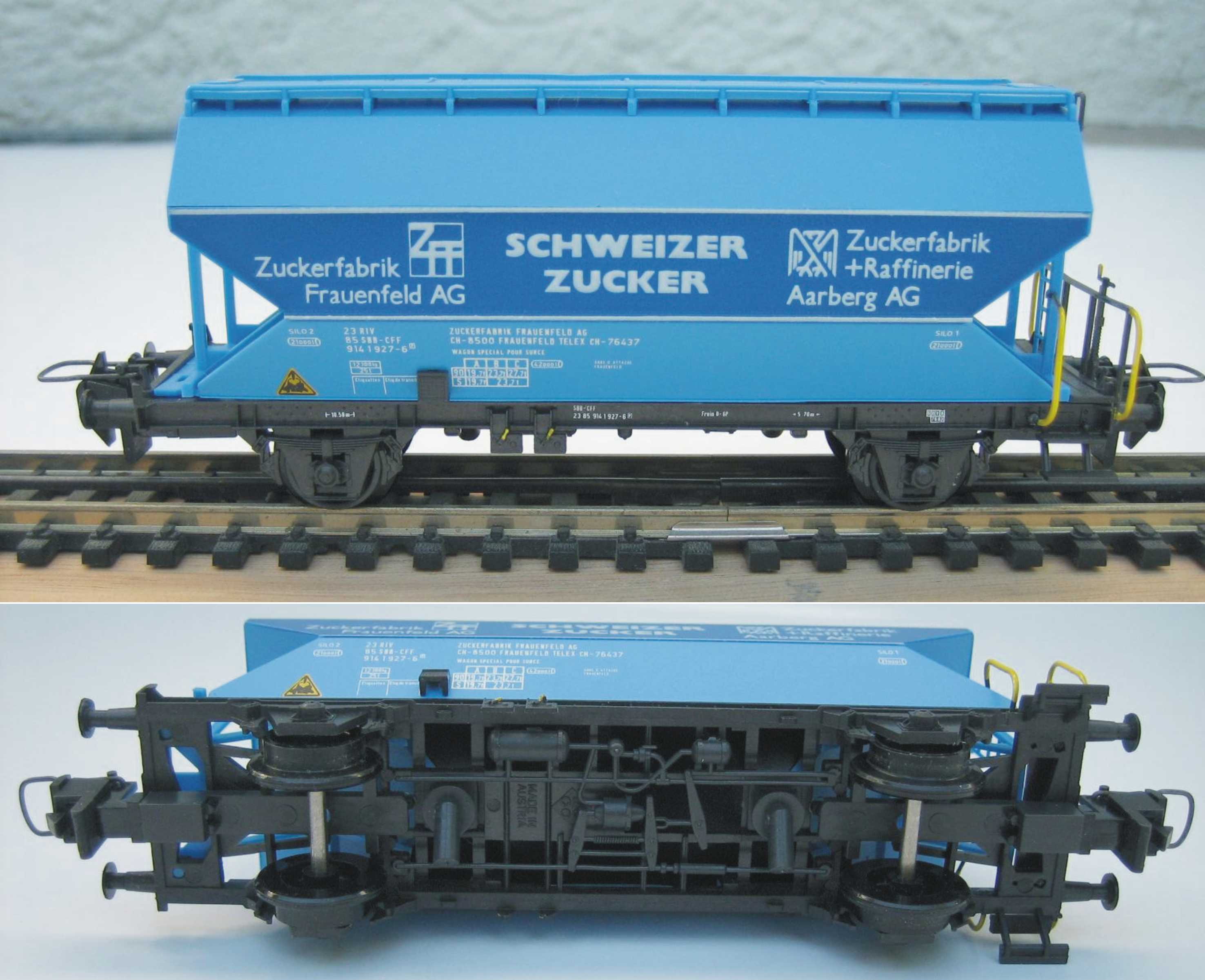

Getreidesilowagen von Roco
Beitragvon Richard » 18.07.2006, 18:09
Die Getreidesilowagen der SBB und BLS von Roco lassen sich sehr einfach umrüsten.
Ich demontiere die Rocoachsen und ziehe die Rocoräder ab. Anschliessend werden 11mm- Plastic-Räder von TE auf die Achsen montiert (Spenderachsen mit eingelaufenen Zapfenlagern von TE-Güterwagen findet man genügend). Anschliessend werden noch zwei Kupplungen 33 3362 58 montiert - fertig ist der Umbau!
Wer den Umbau der Achsen scheut, kann wahrscheinlich auch 24.75mm lange Spitzenlagerachsen mit 11mm-Rädern verwenden, wie sie z.B. Ton Jongen anbietet.

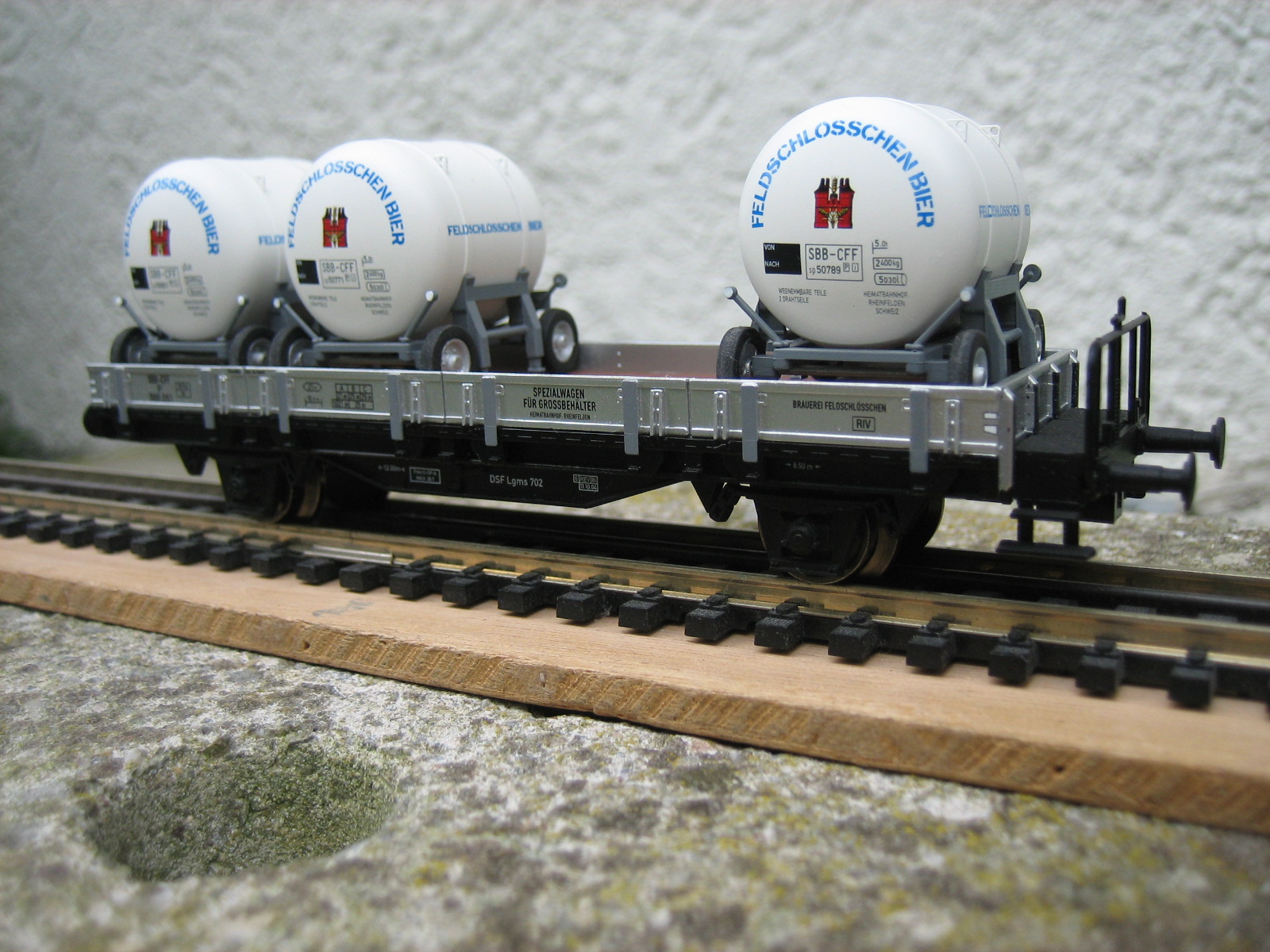

Für Liebhaber von exclusiven Schweizer Bierwagen gibt es bei AKU-Modelleisenbahnen einen Containertragwagen mit den zugehörigen Biercontainern.
Der Wagen lässt sich mit 11mm-Spitzenlagerachsen (24.6mm lang) problemlos auf TE umbauen. Für die Kupplungen hat NEM-Schächte mit KKK. Achtung: Bremserbühnengeländer und Bremsklötze müssen selber angeklebt werden, was aber nicht sehr schwierig ist. :D
