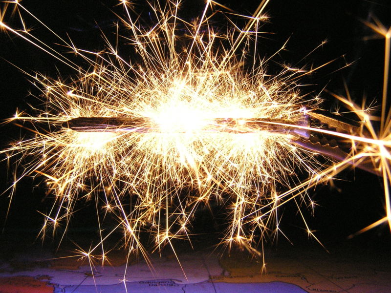

Wenn dich die Worte von Jürgen und mir nicht überzeugen, vielleicht tut es ein Bild. Das folgende Bild zeigt einen Kurzschluß erzeugt von einem Transformator. Bei 12 Volt und 20 Ampere (das schafft Dein Transformator!) sieht das so aus.
