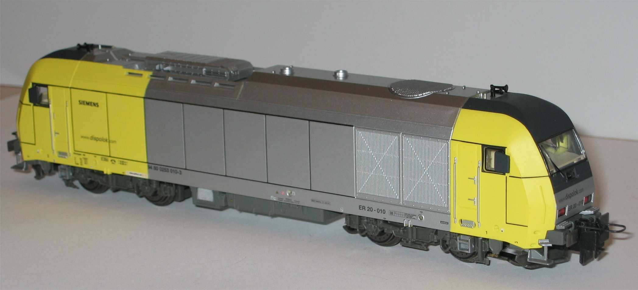

Noch ein Hinweis von mir bezüglich den Herkules Hobbyloks. Wer einen Guten Händler hat sollte mal beide Modelle ( Trix und Piko) vergleichen. Abgesehen das bei Trix die Drehgestelle und der Tank/Fahrwerksbereich falsch sind. Bis auf die angegossenen Griffstangen ist das Pikomodell nach meiner Meinung auch besser deteiliert. Was noch den einen oder anderen Stören könnte ist die große Geschwindigkeit die das Pikomodell erreicht, ca. 250 km/h, damit ist sie so schnell wie eine V 218 von Trix. Für Leien läst sich das Pikomodell zudem noch ohne große Feil und Frässarbeiten auf Express umrüsten.
