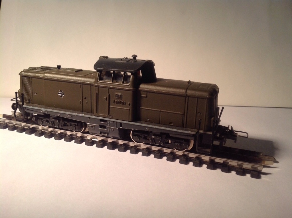

hier mal eine allererste kleine Impression von einer meiner ersten Tätigkeiten, noch nicht ganz perfekt, wird aber noch. Als kleines zusätzliches Gimmick habe ich noch eine rote LED-Führerstandsbeleuchtung (mit Gleichrichter natürlich) eingebaut, nicht sehr hell, macht aber das ganze noch etwas "aggressiver" im halbdunkeln, wie ich finde. ;-)
Die erhabenen Schriftzüge will ich noch schwärzen, da mache ich mir gerade Gedanken wie ich das mache ohne dass mir die Farbe in die Zwischenräume läuft. Das ist bei z.B. weißen Schriftzügen ja noch viel wichtiger.
V100 (2267) im BW-Look
Rote Innenbeleuchtung
@Heiko: Der "Wert der Dinge" war letztes Jahr nur eine ganz kurze allererste Intension, ein spontaner Gedanke beim auspacken, ca. zwei Minuten lang, da ich da noch keinerlei aktuelle Information rund um Trix gesammelt hatte. Ich habe natürlich keines meiner guten Stücke bisher hergegeben, ganz im Gegenteil, eher massiv "aufgerüstet"...im Kontext mit der BW-Lok klingt das jetzt etwas martialisch, nein, der Militärzug ist nur eines meiner Projekte, ich bin kein Militarist... Naja, vielleicht ein gaaaanz klein wenig, was H0 betrifft... ;-)
Aber kurz eine andere Frage an euch, ich habe inzwischen auch eine sehr schön erhaltene BR184 (2247). Was mich hier irgendwie stört sind die schwarzen Führerhausscheiben. Habt ihr eine Lösung, passende Alternative dafür? Am passend machen einer eventuellen sonstigen Inneneinrichtung soll es nicht liegen, aber zu Plexiglas Teilen dafür habe ich irgendwie keine Idee.
Vor Jahren gab es hierzu mal einen Tipp in einer Modellbahnzeitung.
Man nimmt die Flachseite eines Radiergummis und bestreicht sie mit der Farbe.
Der Radiergummi wird dann kurz auf die erhabenen Flächen gedrückt.
Ich hatte es damals ausprobiert. Es funktioniert zwar, erfordert aber auch Übung.
Mit der Farbzähigkeit, Menge, Andrückkraft etc.. ist zu experimentieren, sonst geht es evt. doch wieder schief.
Der Schriftzug sollte voeher ganz leicht angeschliffen sein, damit die Rundung durch den alten Lack wegkommt. Umso schärfer kommt die neue Beschriftung heraus.
Immerhin eine Möglichkeit.

Danke für die Tipps, das mit dem Radiergummi ist eine ganz gute Idee, hatte selbst schon überlegt ob ich mir dafür eine Mini-Gummiwalze bastle. Irgendwo müsste noch einen alten Walkman rumliegen haben wo man evtl. passendes entnehmen kann :lol:
