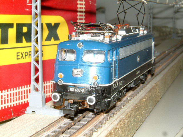

ich wollte auch einmal versuchen ein Bild hochzuladen.
Hier eine E 110 mit Klarsichtscheiben, als nächstes werde ich die Schilder und Stromabnehmer austauschen.
Grüße dralle

Hallo Miximaxi,
ich habe an der Beleuchtung und am Lokgehäuse keine Änderungen vorgenommen.
Die Plexiglasscheiben passen stramm in das Gehäuse. Zuerst die vorderen Fenster in das Gehäuse drücken, anschließend die Seitenfenster. In dem Bereich der Eckfenster war etwas Luft vorhanden womit die Seitenfenster dann passten. Vorsicht mit den Handläufen, die brechen beim rückbiegen schnell ab, also 2,0 mm Draht oder biegbare Stecknadeln als Ersatz bereit halten. An der vorhandenen Blechabdeckung der Beleuchtung ist die Rückwand abzutrennen, darauf achten, dass die Befestigungslasche erhalten bleibt.
An der Inneneinrichtung muss der Boden wegen der vorh. Beleuchtungsabdeckung angehoben werden, ca. 3 mm. Dazu die Einrichtung mit Tesafilm umwickeln und mit Stabilit Express bis kurz unterhalb der Sitzflächen der Stühle vergießen. Nun kann der Boden abgetrennt werden. An der Rückwand ist der Befestigungssteg heraus zuschneiden. Nun muss nur noch eine Nut zwischen der vorliegenden und der hinteren Rückwand geschnitten werden, damit die Verstärkungsrippen des Gehäuses nicht mehr stören. Das ging mit der Trennscheibe wie von allein. War das verständlich oder soll ich ein Foto hochladen ?
Grüße dralle

der Führerstand hat die ET Nr. 12238500 und kostet 5,24 ,- €

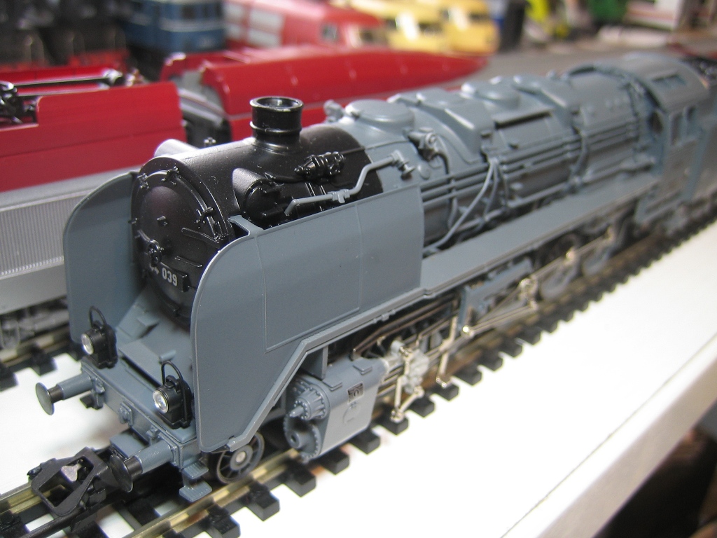

Beitragvon richyboy » 26.01.2006, 14:41
anbei wie versprochen ein paar Bilder meiner neuen Trix Lok Nr. 44 039 grau/schwarz.
Fährt super sanft und ich finde sie sehr detailiert. Die Br01 sehen dagen sehr klobig aus.

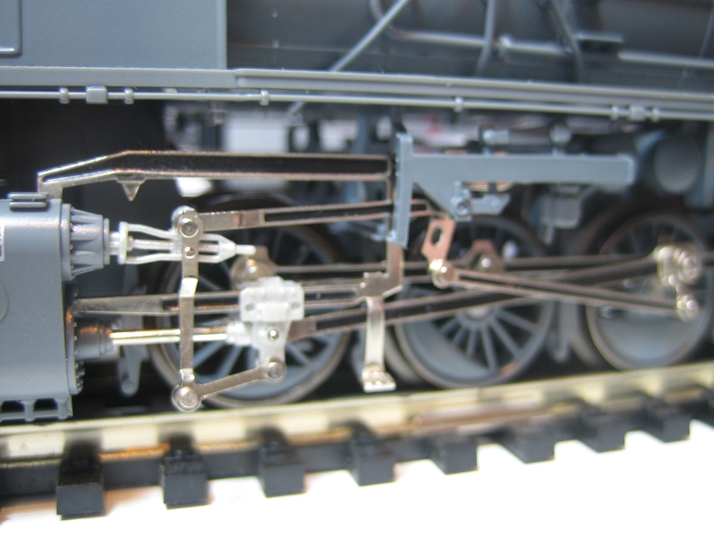

Beitragvon richyboy » 26.01.2006, 14:42
kann ja leider nur immer ein Bild einstellen.
Die passende Kulisse fehlt natürlich

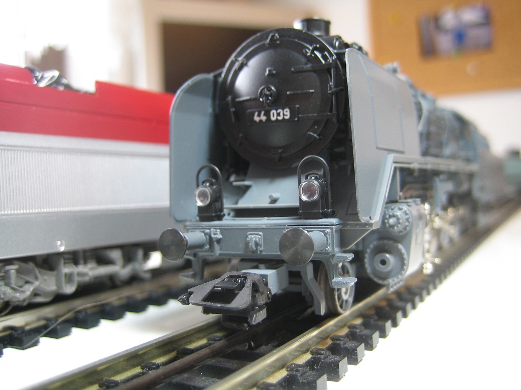

Beitragvon richyboy » 26.01.2006, 14:43
und das dritte
