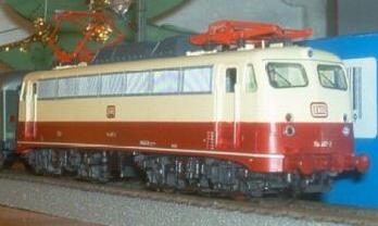

Habe noch eine 114 in weinroten/beigen Plastik Gehäuse mit Klarglasfenster, sieht schon sehr viel besser aus als mit grauen.
Damit andere Leser nicht denken, so etwas habe es von Trix gegeben. Du meinst vermutlich die Roco BR 114, die in verschiedenen Ausführungen als Hobbylok angeboten wurde.
Einfach mal bei Ebay nach "Roco 114" oder nach der Roco Artikel-Nummer "43919" suchen.
Da es die "Bügelfalten-BR 114" beim Vorbild nicht mehr gibt, wurden inzwischen Loks der BR 112neu auf die BR 114neu umgenummert. Die Lok sieht ganz anders aus! Hier ein Bild von der von Tillig in TT angebotenen BR 114neu:
http://www.modell-bahnhof.de/catalog/elok-dbag-p-39416.html

Beitragvon richyboy » 30.01.2006, 22:06
oha, in Sachen Lockbezeichnungen muß ich aber noch einiges lernen. Danke für die vielen Hinweise.
Die 114 von mir ist von Rocco, das stimmt. Dachte es würde sie sicherlich auch von Trix geben, aber dafür fehlt mir halt noch das Hintergrundwissen.
Anbei dennoch mal ein Bild der Lock.
Gruß und Danke
richyboy
