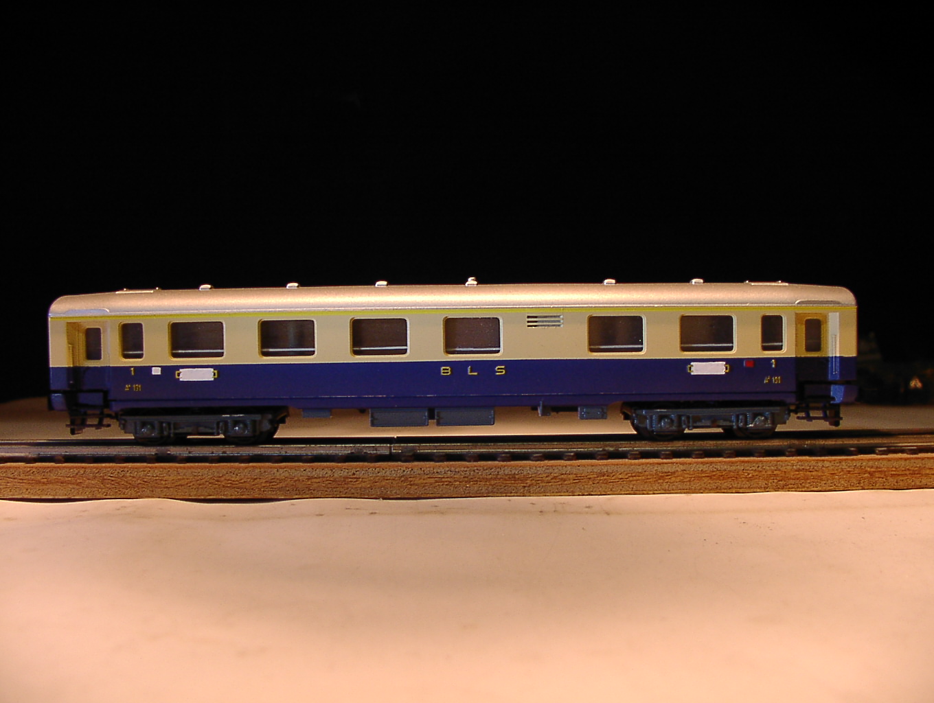

Was ist eigentlich eine BLS-Lok? Ich kann mir darunter gerade nichts vorstellen.

es ist wohl so, dass das, was Richard mit "Brennsprit" bezeichnet, bei uns als Brennspiritus bekannt ist, und mit "Petrol" meint er wohl Petroleum. In der Schweiz hat man für manche Dinge etwas andere Bezeichnungen als bei uns.
Tatsächlich hat Trix zeitweise Farben verwendet, die von Spiritus gelöst werden, so wohl auch bei der von Richard erwähnten BLS-Lok. Was sich dahinter verbirgt, kannst Du hier sehen (es gab die Lok auch noch in braun).

Danke auch für das Bild der BLS-Lok, nun weiß ich was gemeint ist.
