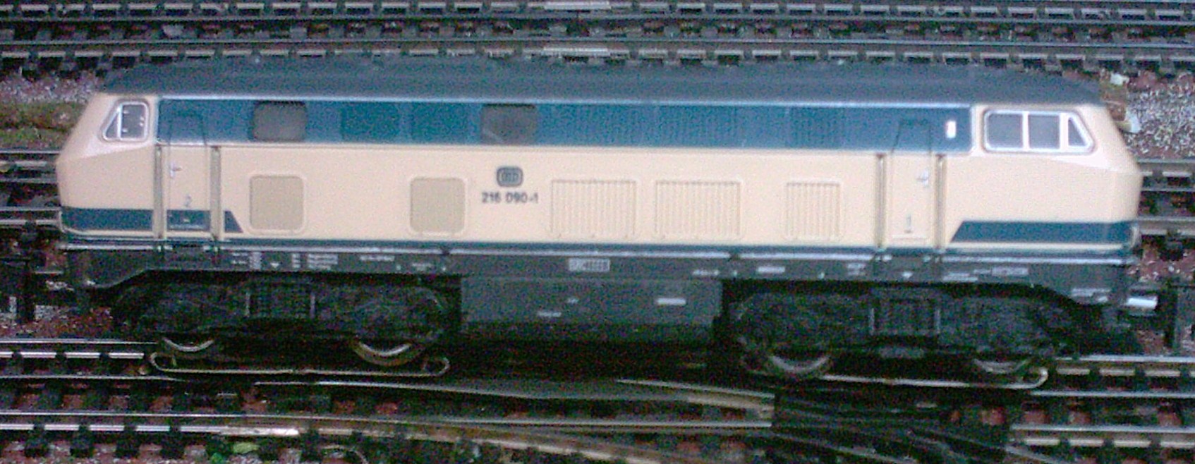

Ein kurzer Skischleifer mit 50 mm Länge hat schon deutlich weniger Kontaktsicherheit als der lange Märklin-Typ mit 61 mm, obwohl ja der stromlose Abschnitt der Weiche eigentlich deutlich unter 50 mm liegt (außer an der Kreuzung) und somit auch der Kurze funktionieren müßte.
Die weiter auseinander liegenden Auflagepunkte des längeren Schleifers führen also zu einer hilfreich verringerten Auflage im kritischeren breiten Mittelleiterbereich, solange Auflagepunkt 2 auf dem Kunststoff liegt.

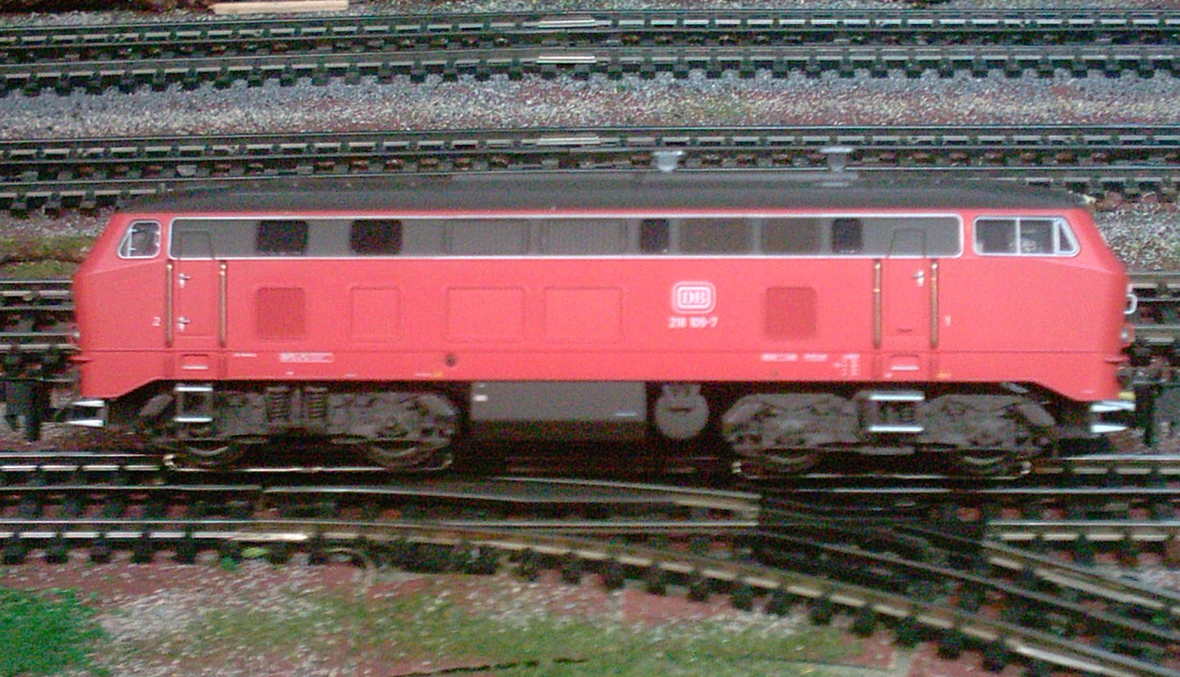

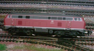

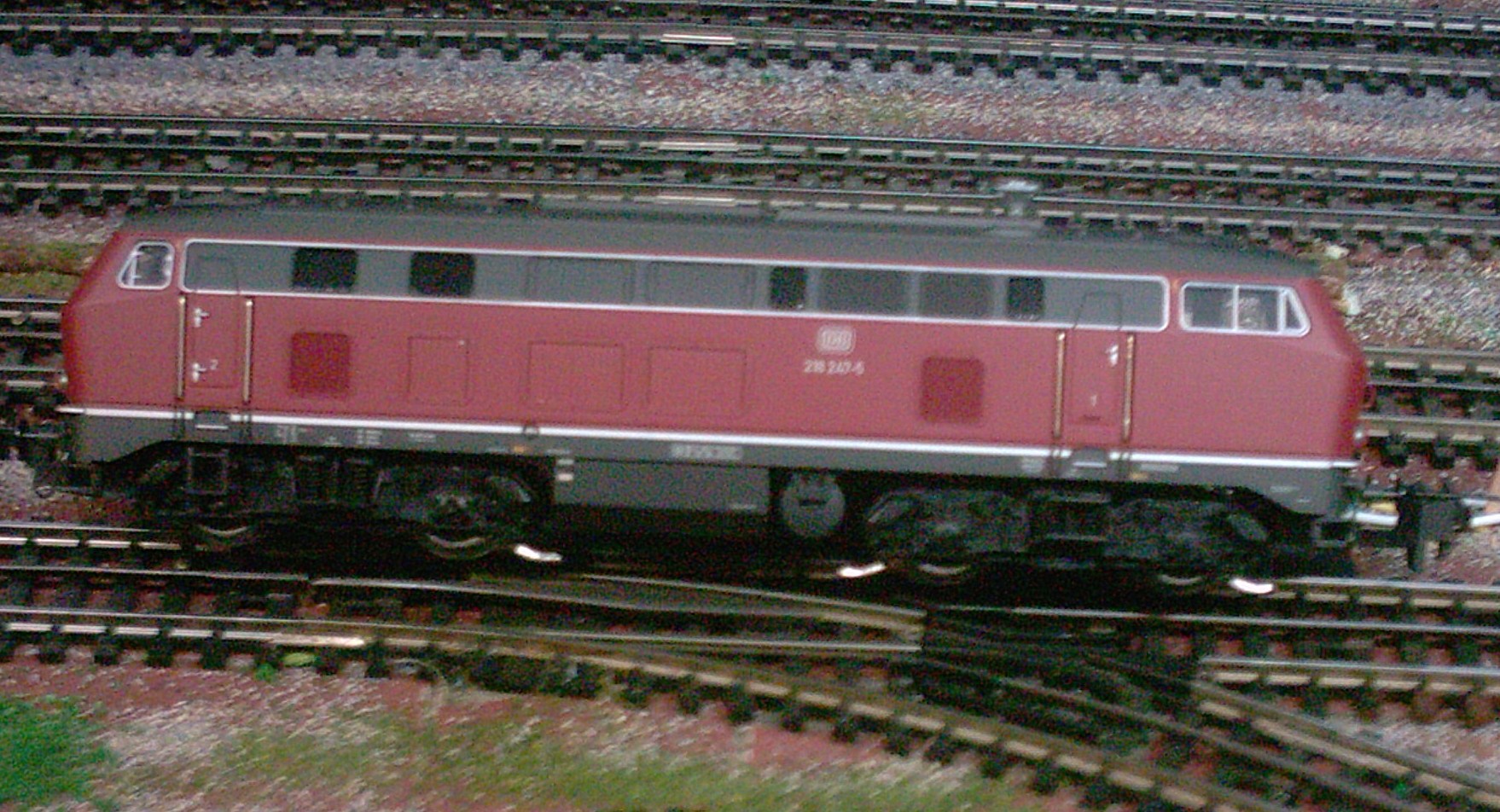

Einem gegebenen Skischleifer kann man deshalb auch dadurch etwas helfen, indem man ihn nicht einfach nur innen hohl biegt, sondern statt dessen ganz leicht an den Enden aufbiegt.
Mit der Randbedingung einer gleichen erforderlichen Eintauchtiefe in das Drehgestell (wegen Impulsgleisen, Entkupplern) kann man hierdurch die beiden Auflagepunkte weiter auseinander bringen. So wird der Schleifer Trix-Express-konformer.
Ich schätze, dass allein hierdurch die Stehenbleiber meiner Skischleifer-Loks um mindestens 1/3 reduziert wurden.
Hier in den Bildern einer E32 und Fleischmann-218 (mit einem oben angelegten Draht) sieht man ganz gut, wie ich das meine:

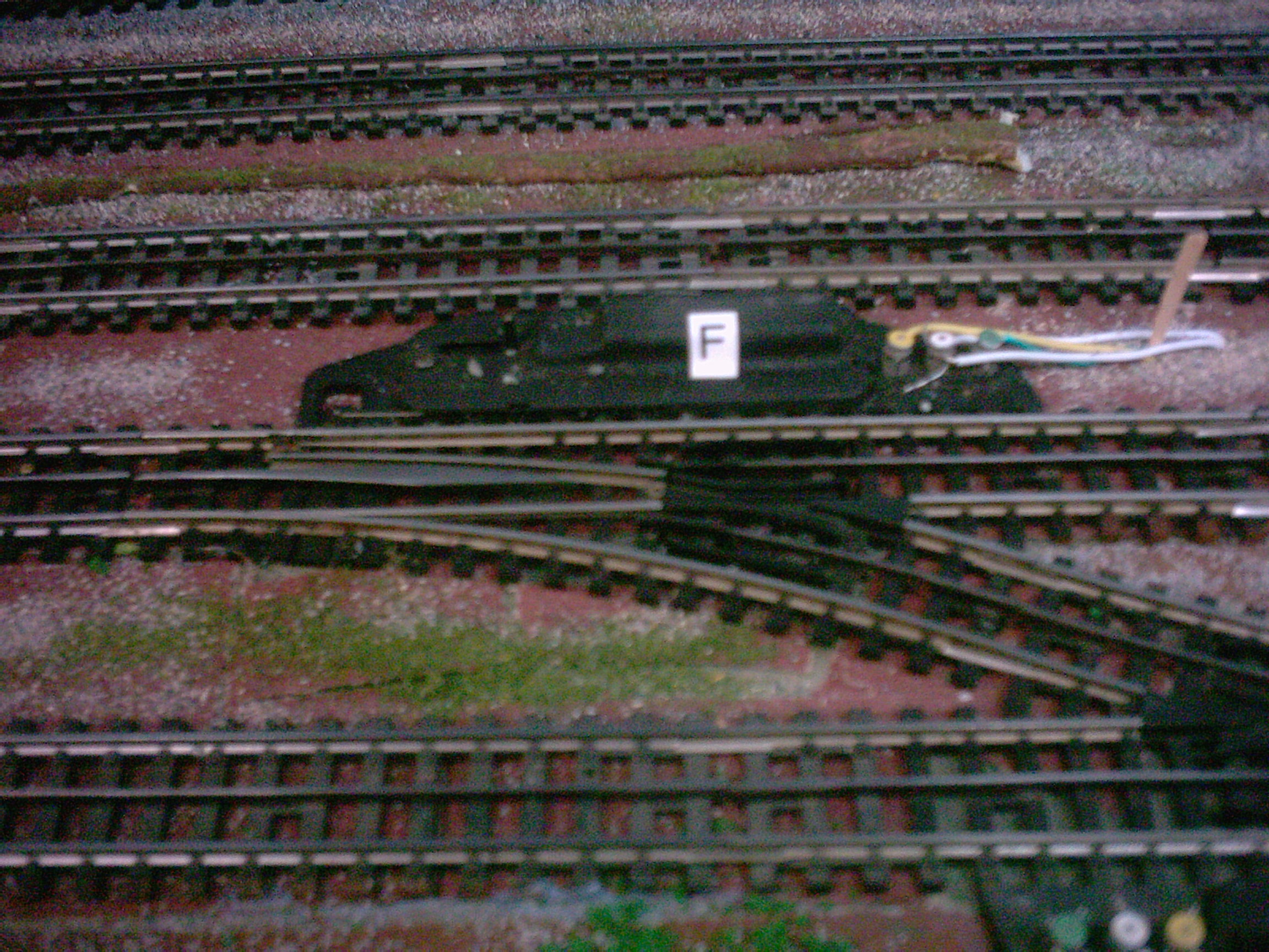

Eine winzige Kleinigkeit gibt es ansonsten schließlich auch noch, die sich bei Kriechfahrt doch auswirken kann:
Im abzweigenden Teil der Weiche werden Schleifer, die über die führenden Radsätze deutlich hinausreichen, durch das seitliche Ausschwenken meist an dieser Stelle (roter Pfeil) kurz auf den Kunststoff auflaufen:
Hier sollte also mit der Schlüsselfeile die Ecke ein paar Zehntel heruntergenommen werden.
Auch Loks wie die T3 werden es danken; 50 mm-Skischleifer aber erst recht.
