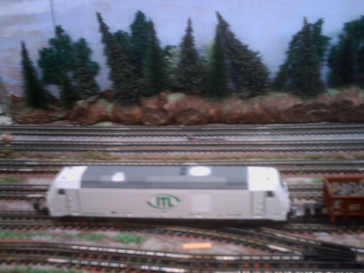

Beitragvon Jan TE » 01.12.2013, 22:38
Tja, Peter, das ist die Frage.
Ich sende mal ein Bild mit.
Das rechte Drehgestell steht im Bilde, stromlos, da kann mann nichts ändern.
Dagegen steht das linke Drehgestell voll auf die Scheine, wie mann sieht.
Wobei dass "Blanke Rad" fast genau auf die Gleisverbindung steht, das vordere Rad hat den Haftreifen.
Und nun kommt es: Kommt die Lok von rechts fährt Sie ohnne zu "zwicken" weiter, sogar Digital im langsamsten Gang.
Komt Sie dagegen von links, dann bleibt Sie garantiert stehen, oder mann muss die Weiche mit schwung nehmen.
Übrigens, die LTE-Siemens ER20, die dieselbe Radsatzanordnung hat, zeigt dasselbe Fahrverhalten, nur ist Sie etwas weniger emphindlicher an diese Stelle, meistens zuckt Sie nur kurz.
Beide Loks, also die ITL und die LTE, haben fast dass gleiche Chassis und Drehgestelle.

Beitragvon Jan TE » 02.12.2013, 21:50
Erstmal Dank für deine sachkundigen Antwort.
Klar ist es das jede Loktyp so ihre Eigenartigkeiten hat.
Bei Menschen ist es ja genau so....
Das die Trix Traxx Br285 ein Einstiegsmodell ist war mir schon klar, man sieht es vor allem an den verwendeten Motor, bis auf die Wellenlänge sehen die genau so aus als die Motoren die bei Citroën/Peugeot verwendet werden im E-bedienbare Spiegeln.
Dasselbe gillt auch für den Siemens ER20 'Hercules" die ja praktisch fast dasselbe Fahrwerk und Drehgestelle hat.
Da sind die Br218 um einiges detaillierter und auch solider gebaut.
Ob die "Einstiegsloks" die gleiche hohen Alter ereichen als unsere vertraute Trix Express Loks, bleibt eine Frage.
Das mit der Weiche habe ich schon mal erlebt, es wurde sogar hier im Forum beschrieben.
Auch hier hatte sich eine Lotstelle sich gelöst und konnte sogar die Schiene hin und her geschoben worden.
Also die Weiche ist nicht mehr drin, eine neuwertige ist jetzt da drin.
Nun habe ich heutenachmittag einen kleinen Video Filmschen gedreht, um hier über Youtube zu zeigen, wie langsam die Loks fahren können über die Weiche.
In beide richtungen, von links nach rechts und wieder zurück, wobei dann die ITL-Lok Br285 stehen bleibt.
