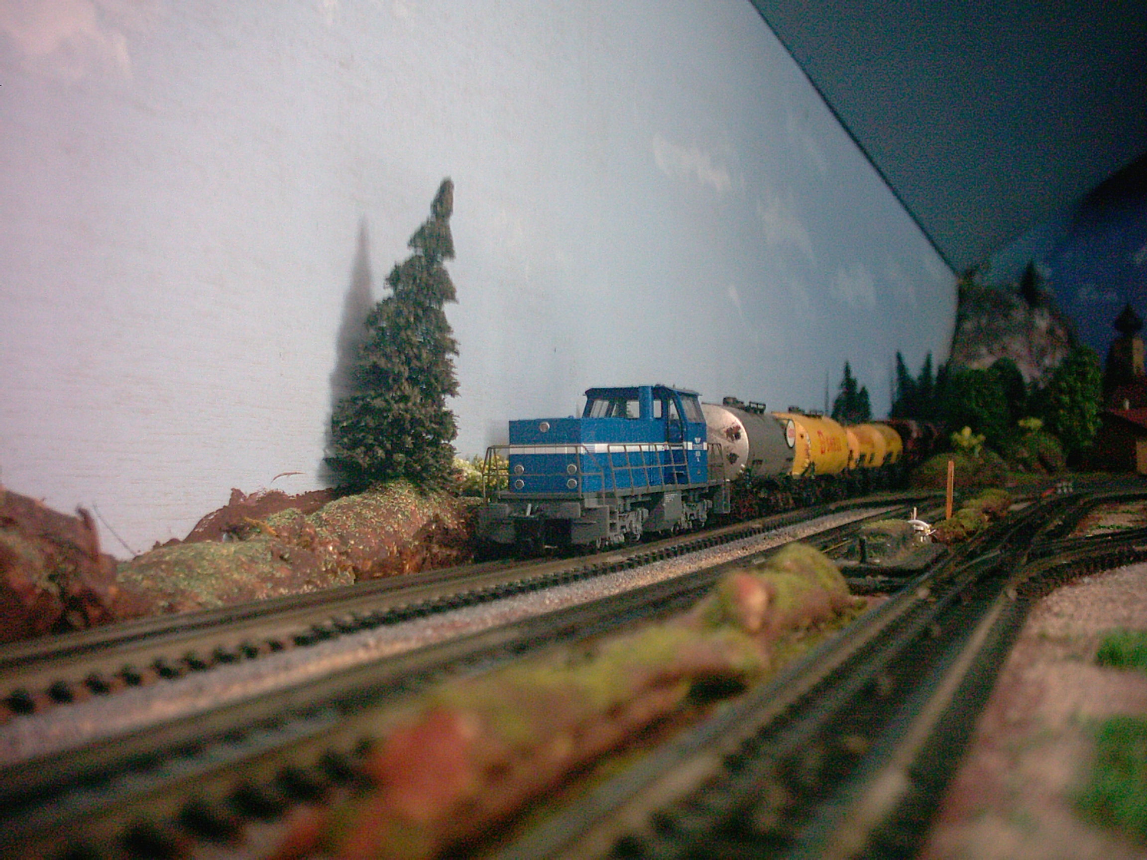

Hallo Peter, also hier ist die "Ubeltäterin", es handelt sich um eine MAK G1204 von Trix umgebaut auf Express (gebrauchtlok).
Vom Aussehen ist es eine nette Lok, wobei die Karosse "eckig" ist, dafür ist Trix nicht verantwortlich, sondern die Disignner von MAK.

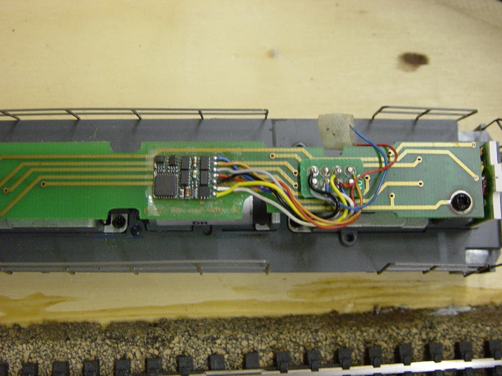

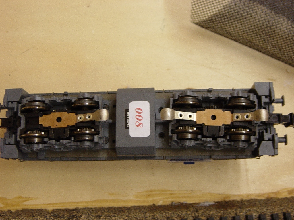

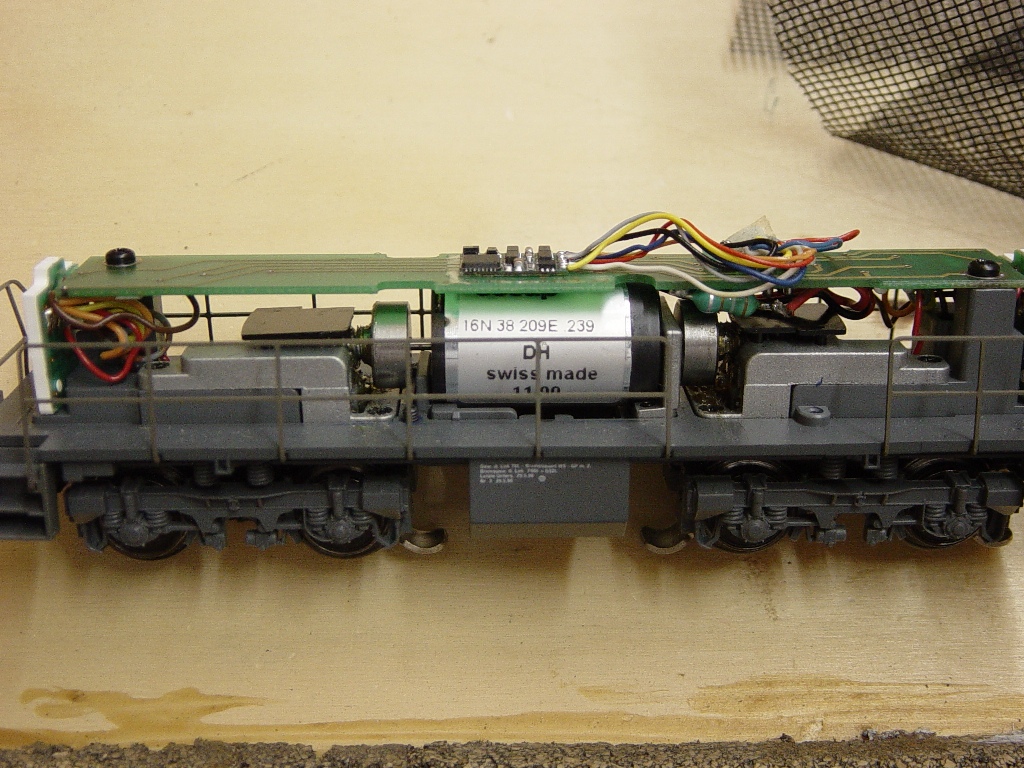

ich habe mal ein paar Bilder meiner MAK-Tegernsee-Lok gemacht. Dies ist die gleiche Lok wie deine nur ein anderes Gehäuse.
Auf Bild 1 siehst du den Motor
Auf Bild 2 siehst du die Platine mit der 8-poligen Schnittstelle, bei mir ist ein Decoder drauf,
bei dir muss werkseitig ein Blindstecker drin stecken
Auf Bild 3 siehst du die von Ton Jongen hergestellten Löffelschleifer für diese Lok
Eventuell hast du einen Kabelbruch vom Radschleifer zur Platine.
Viel Erfolg beim Fehlersuchen.

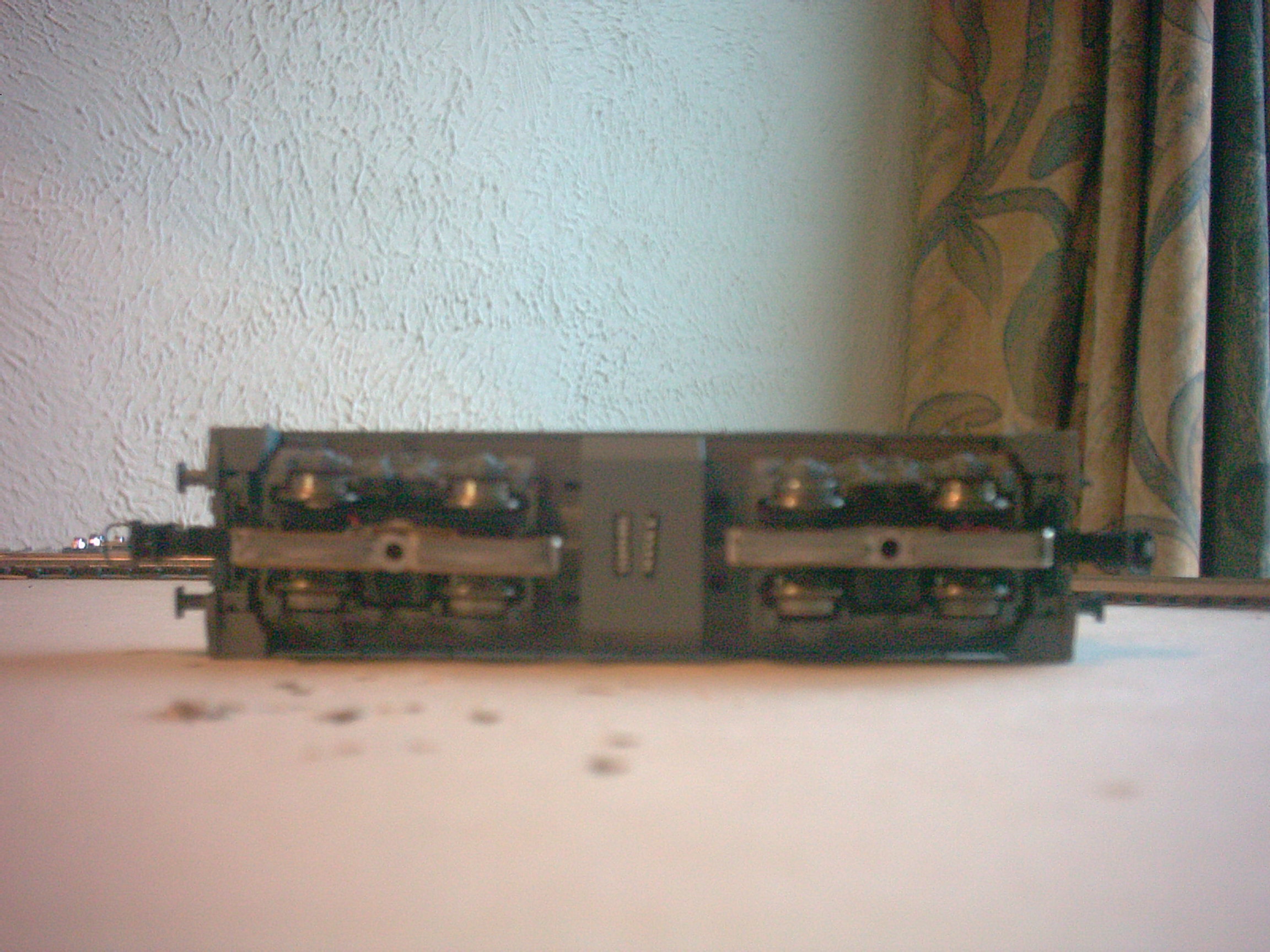

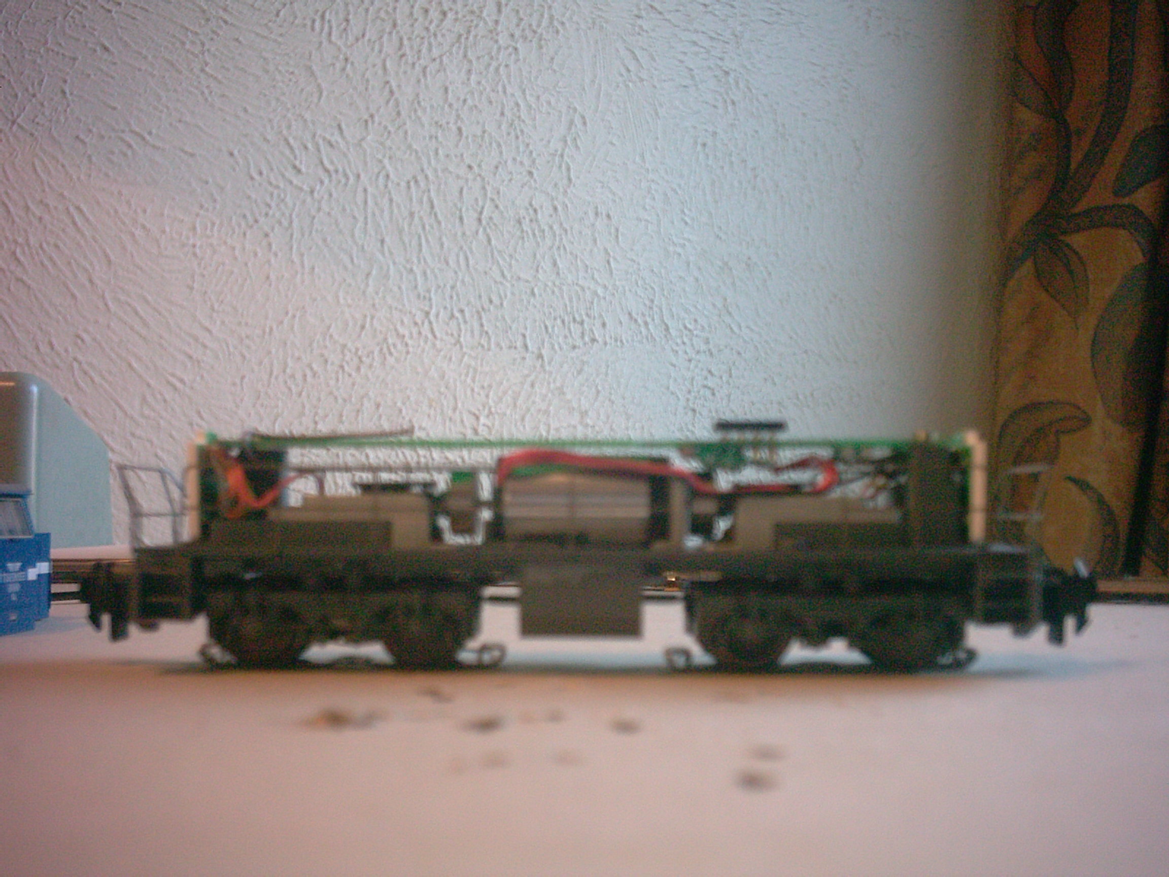

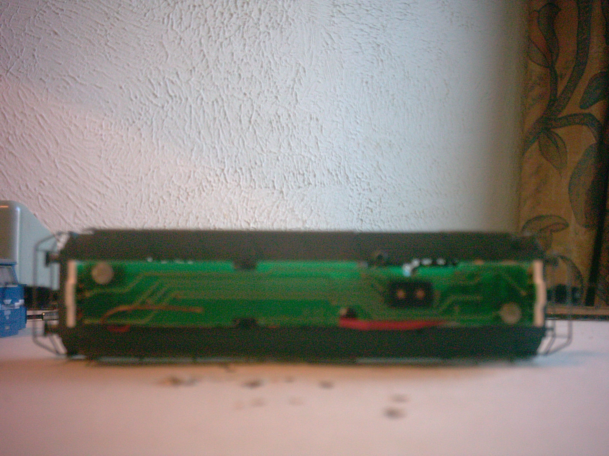

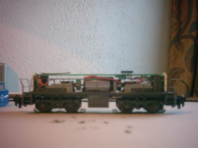

Beitragvon Jan TE » 08.10.2012, 13:41
Hierbei drie Bilder wie es bei meinen aussieht, ich werde nochmals die Schleifer überprüfen.
Beide Motoren sind "Swiss Made", siehe aber nicht ob der Hersteller auch derselbe ist.
Die Beschriftung ist jedenfalls anders als bei mein Exemplar.
Re: seltene Trix Express-Umbaumodelle
Beitragvon noels » 08.10.2012, 19:39
auf jeden Fall sitzt da ein Brückenstecker und kein Decoder. Mehr kann man aber leider nicht erkennen, da Du auf die Wand focussiert hast, statt auf die Lok. Vielleicht hast Du Deine Cam auf Mehrfeldfocus gestellt. Versuche es einmal mit zentriertem Focus, oder manueller Entfernungseinstellung ;-)
Wahrscheinlich handelt es sich um den Maxon- Motor, wie in den anderen Loks. Aber genauer ist das nicht zu erkennen.

Beitragvon Jan TE » 08.10.2012, 20:51
Ich versuchs nochmal mit den Bilder.
Der Motor ist ein ESCAP. 11.00
Für wieviel Volt diese Motor ausgelegt ist, ist mir bis jetzt unbekannt.
Es sieht so aus dass der Motor bei niedrigen drehzahl kaum noch Kraft hat.
