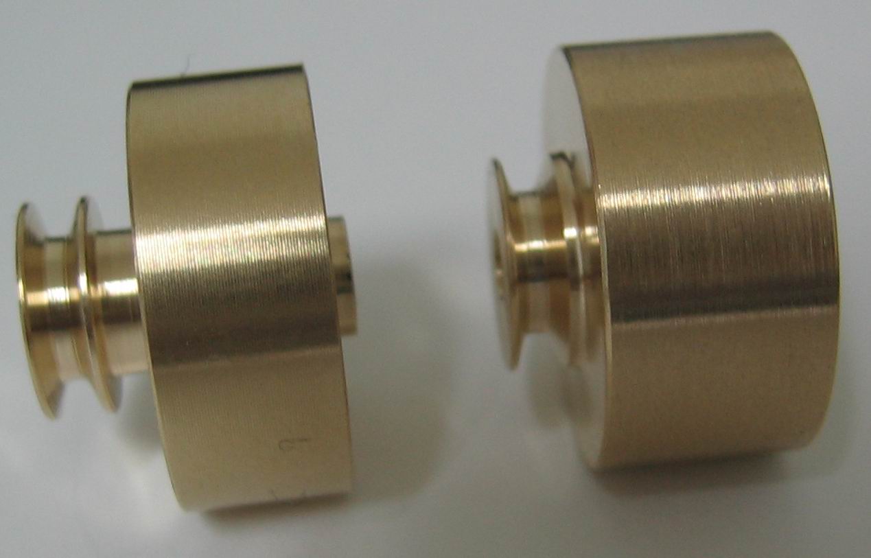

Beitragvon Bernd Tauert » 05.03.2007, 19:31
Den Vorschlag von minimaxi/Jürgen eine Schwungmasse herzustellen die den freiwerdenden Platz des Zwischenzahnrad-Halter ausnutzt, habe ich umgesetzt.
Es gibt zwei Möglichkeiten den Platz zuschaffen:
1. Man sägt den Halter ab.
Wenn man zurückbauen will ist das mit diesem Motorhalter nicht mehr möglich. Für den, der den Rückbau nicht will, ist das die preiswertere Lösung.
2. Man kauft sich den von minimaxi/jürgen empfohlenen Motorhalter ET-Nr. 33225306.
Dann hat man für den möglichen Rückbau den alten Motorträger.
Der Zugewinn an Masse beträgt 4 Gramm,
kleine Schwungmasse 16 Gramm,
große Schwungmasse 20 Gramm.
Bernd Tauert
Bernd Tauert
Beiträge: 31
Wohnort: Dortmund
