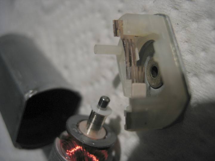

Im Anhang zeige ich einmal ein Bild vom Innenleben. Man sieht hier auch die dicke Bronzelagerbuchse hinten, die sonst wegen dem geschlossenen Deckel nicht sichtbar ist. Bei Billigmotoren läuft die Welle hier oft in einem Plastikschild

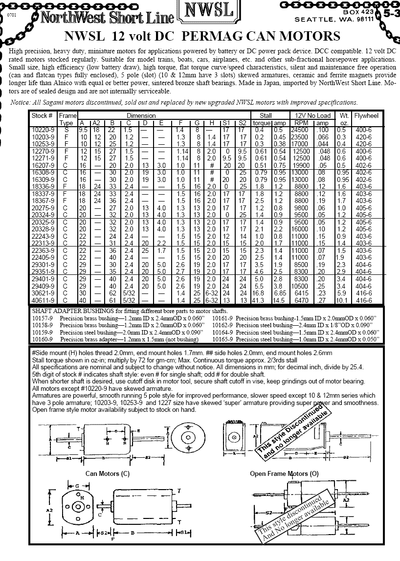

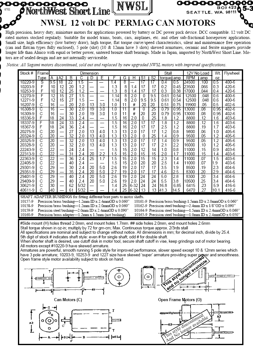

Ich bin kein grosser Motor- und Getriebeumbauer, daher habe ich mich bisher noch nicht fuer Motoren interessiert. Unter der Adresse
http://www.nwsl.com
findet man eine grosse Auswahl verschiedener Motoren und ausserdem noch Getriebeteile. Vieleicht haben die den richtigen Ersatz fuer den Mabuchimotor in ihren Listen? Die Motoren, die sie im Moment anbieten, sind mit ihren Abmessungen unter
http://www.nwsl.com/Catalog/pg075-cat5-03-v0701.pdf
aufgefuehrt, und die Daten sind sogar metrisch!!
