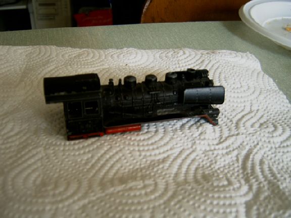

BR 24 - erstes Bild mit Witte Blechen
Beitragvon Frank Bertram » 08.05.2006, 23:42
im Anhang ein Versuch der Bildübermittlung: BR 24 (Gehäuse) mit Witte-Blechen - zu sehen auf dem 7. Euregio-Stammtisch am 6.5.06 in Herzogenrath (Bericht auf der Homepage des Euregio-Stammtischs).
Sieht sie nicht gut aus? Inzwischen ist die Lok fertig und tut Dienst zusammen mit ohrer Wagner-Schwester (im Doppelpack ein besonders schönes Gespann).

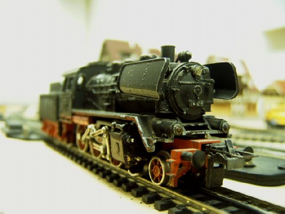

BR 24 mit Witte- Blechen
Beitragvon Frank Bertram » 20.05.2006, 14:40
hier das versprochene Bild von der zusammengebauten Lok.
Die Umlaufbleche werden noch mit Riffel-Blech-Folie beklebt (wer weiß, wo es so etwas für HO gibt?).
Mir fehlen nun noch Beschriftungen für die Lok. Hat jemand eine Idee? Vielleicht gibt es auch die Beschriftungen für die 24 061, die mit dem größeren Tender versehen war.
Spasseshalber habe ich ein meiner 24ger mal mit einen zweiachsigen Tender (Fleischmann) gekuppelt - das sieht gar nicht schlecht aus.
Einen ausführlichen Bericht über den Umbau der 24 findet Ihr in kürze auf der Homepage des Euregiostammtischs. Da gibt es noch ein paar Bilder mehr.
