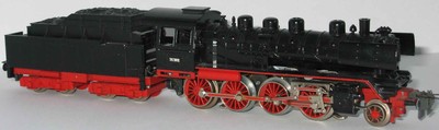

Die 24 habe ich jetzt mit dem Tender der 01 (erste TE- Variante) verbunden. Dieser genietete Tender sieht m.E. besser aus als der geschweißte 2'2'T26 der 24061. Man müßte halt ein Auge zudrücken.
Beim Zusammenstellen der Lok mit dem 01-Tender gabe es allerdings Probleme: wegen der Außenschleifer hat der Tender wohl Außenschienenkontakt und verursacht über die Tenderdeichsel zur Lok einen Kurzschluß. Nach dem Abbau der Schleifer am Tender ging es besser; allerdings tritt der Kurzschluß wieder auf, wenn ich die Lok im Vorspann zu einer anderen Lok (mit Metallkupplung) fahren lasse oder Waggons an den Tender hänge, die Metallkupplung haben.
Was mache ich da falsch? Wer hat eine Idee? (Ich möchte den 01- Tender natürlich hauptsächlich mit der 01 fahren - es sei denn, einer aus der TE- Gemeinde hätte noch einen solchen Tender für mich übrig.

vielen Dank für Eure Bilder. Die Loks sehen sehr gut aus und Deine Anregung, Taigatrommel, werde ich wohl aufgreifen, denn der Anblick von Vorne ist bei meiner 24 eine "Wucht" und kann noch verfeinert werden. DFabei werde ich wohl - einer Anregung von Heiko folgend - versuchen, die Pufferbohle festzusetzen. Es muß aber weiterhin die Kupplungsmöglichkeit gegeben sein, denn ich fahre öfter mit Vorspann und möchte das keineswegs aufgeben.
Ein Umbau-Vier- und Dreiachser- Zug gezogen von zwei BR 24 sieht einfach zu gut aus und ist z.B. in der Eifel zum Teil so gefahren worden, obwohl die 24ger Flachlandrenner sein sollten.

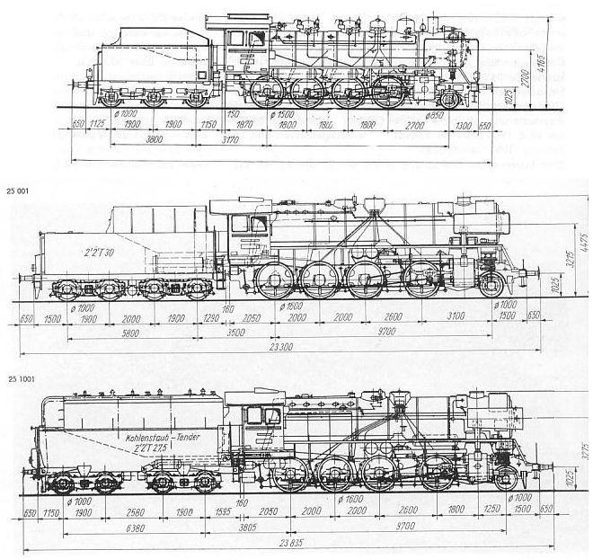

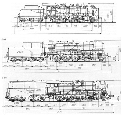

Die Baureihe 24 mit dem Tender 2'2'T26 der BR 50 (ohne Zugführerkabine!) hat es tatsächlich gegeben.
Es ist natürlich auch verlockend aus den zahlreich vorhandenen Modellen der BR 24 eine Baureihe 25 zu bauen. Aber da kommt eine "sehr freie Umsetzung der BR 25" heraus, denn es stimmt so gut wie kein Maß.
Ich habe einmal die Zeichnung der BR 24 so bearbeitet, daß eine Lok mit der Achsfolge 1'D entsteht und sie der "richtigen" BR 25 gegenübergestellt, so daß man sich mal die Unterschiede vor Augen führen kann.
Die richtigen Tender der 25 001, 25 1001 (Wannentender), 22 1002 (ex 25 001 aber mit Kohlenstaubtender) waren Sonderkonstruktionen. Am nächsten kommt dem Tender der 25 001 noch der Roco-Tender der 23.10.
Die Vorbild-BR 25 war als Universallok geplant und sollte auch als Ersatz für die BR 38.10 ( pr. P8 ) dienen. Wie das so mit "Universalloks" ist, sie sind so richtig für nichts zu gebrauchen.
Noch eines: der Achsabstand bei der BR 25 ist recht groß. So ist der Abstand zwischen der ersten und vierten Achse der BR 25 genauso so groß wie zwischen der ersten und fünften Achse der BR 42. Würde man die BR 25 maßstäblich ins Modell umsetzen, bekommt man die gleichen Schwierigkeiten beim Kurvenlauf, an dem alle Dampfloks mit fünfachsigem Triebwerk ( > seitenverschiebliche Achsen oder Knickrahmen) leiden. Abgesehen davon, daß es Einzelgänger waren, dürfte das der Grund sein, warum noch kein Großserienhersteller sich der Baureihe angenommen hat.
So als Idee: vielleicht sollte man das Ergebnis des Umbaus aus der Trix BR 24 einfach "BR 26" analog zur BR 56 (1'D) und 86 (1'D1') benennen. Die Baureihe 26 gab es beim Vorbild nicht, aber das sollte uns nicht hindern, eine "leichte Universallok" in Dienst zu stellen. .

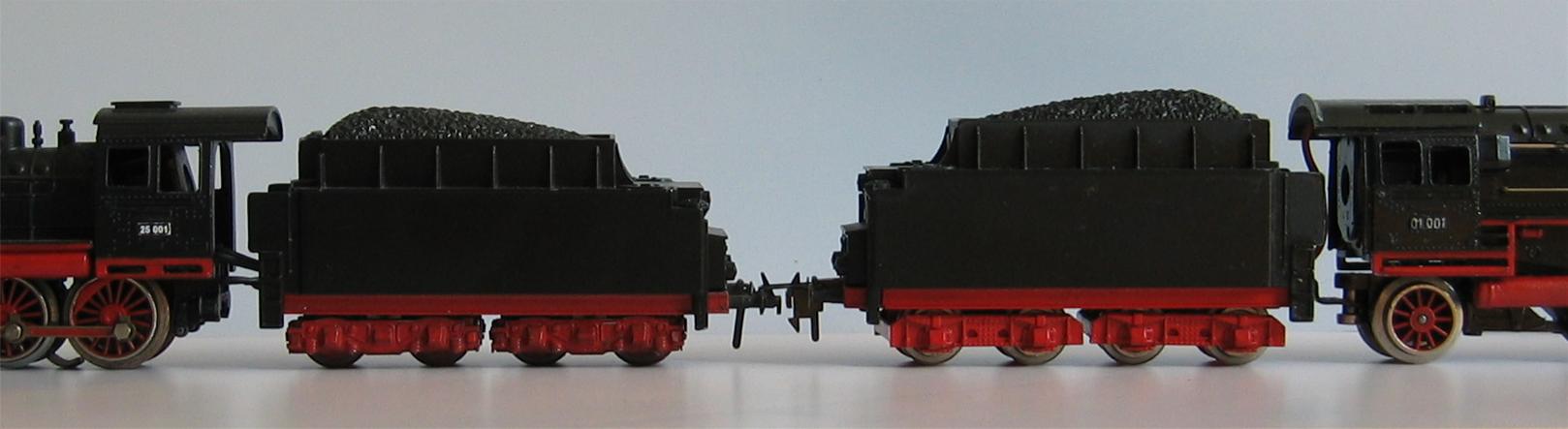

Beitragvon Taigatrommel » 06.07.2006, 10:24
Hier nochmals ein Bild der BR 25 mit in der Höhe angepasten 01 Tender von Trix. Am Tender habe ich im Bereich des Wasserkastens 2 mm herausgetrennt. Wenn man genau hinsieht, sieht man auf den Wasserkasten eine Art schwarzen Schatten, hier befindet sich die Trennaht.
Tendervergleich
Beitragvon Taigatrommel » 06.07.2006, 10:31
Hier nochmals der angepaste Tender der BR 25 zum Orginal Tender der 01.
