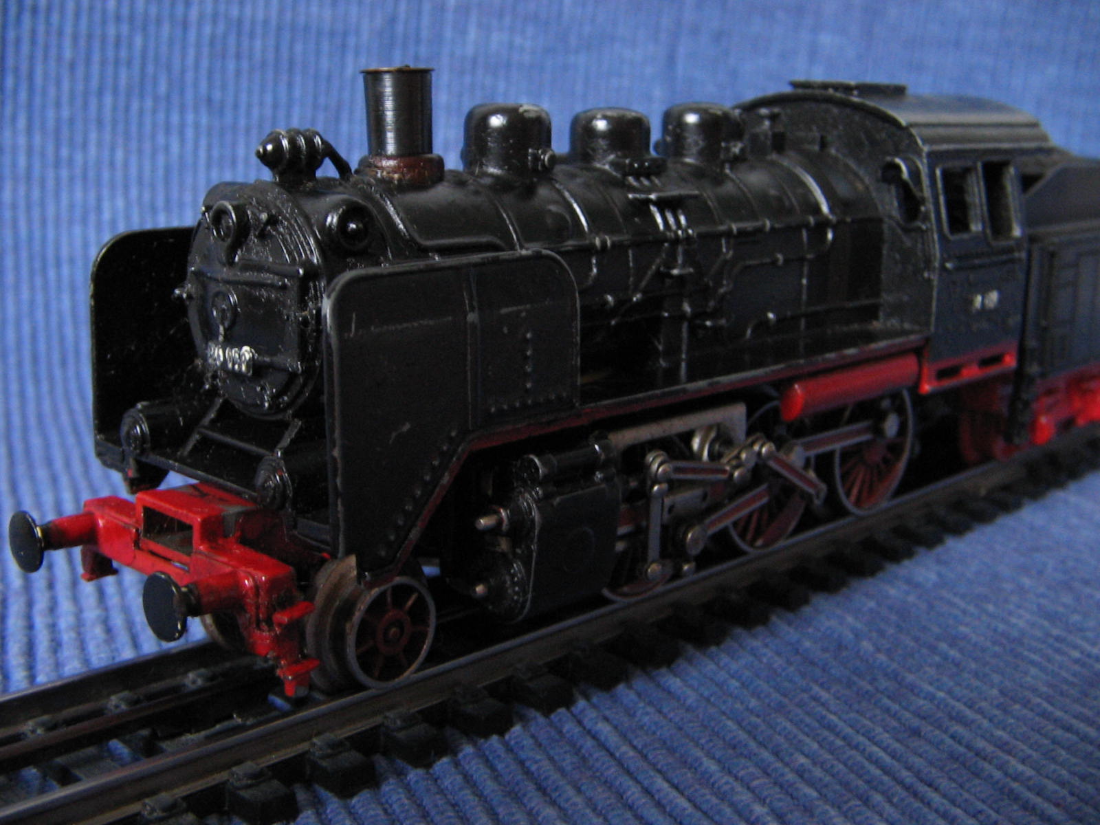

Beitragvon Byrds 63 » 25.05.2006, 11:12
Hallo TRIX-Freunde,
hier meine BR 24 mit Rauchgenerator(Flohmarktfund):

Beitragvon noels » 25.05.2006, 16:35
Hallo Byrds 63,
scheinbar gab es diesen Rauchgenerator mit dem Ring am Fuß des Schlotes häufiger. Vielleicht stammen dies Loks aus den NL. Dort wurden Mitte der 60-ern viele Loks mit Rauchgenerator angeboten. Ich hatte mal eine BR64 mit einem solchen. Leider arbeitete der nur bei 10V aufwärts halbwegs. Im R1 bedeutete das: Entweder fliegt die Lok aus der Kurve, oder es raucht nicht. Außerdem mag der Rauchgenerator nocht gern "trocken" laufen. Sonst brennt der Constantandraht schnell durch. Vielleicht paßt der Ersatz von Seuthe.
Es wäre schön, wenn noch jemand mehr darüber weiß und das hier mitteilen kann.
Übrigens ist auch bei Deiner Lok die Schwinge verdreht. Das schein ein häufiges Übel an den BR24/64 zu sein.
Grüße aus OS
Dufte Sache

Der Rauchentwickler ist der Typ Seuthe Nr 99.
Bis vor kurzem hatte ich ebenfalls eine Lok mit diesem Typ Rauchentwickler. Auch ich halte es für möglich, dass die im 65er Katalog (NL) angebotenen Varianten der 24 diesem Typ entsprachen - das also Andreas' und meine Lok ursprünglich aus Holland waren.
Allerdings ist ein nachträglicher Einbau wohl nicht auszuschließen.
Die Möglichkeiten der Raumluftverbesserung mittels einer im Betriebbefindlichen TRIX 2202 ergeben sich aus den folgenden Bildern.

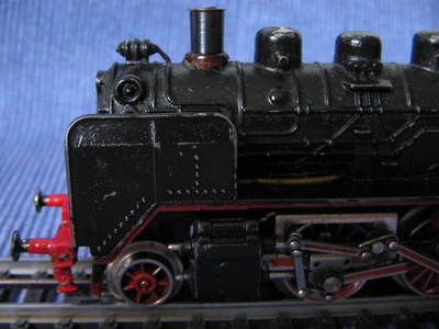

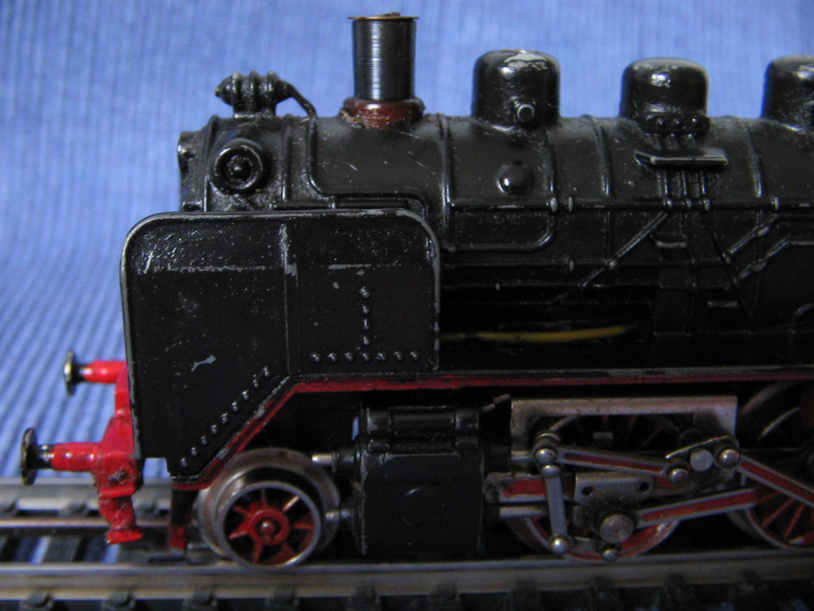

Witte-Bleche der BR 24
Beitragvon Frank Bertram » 01.06.2006, 05:28
Hallo Trix Bastler,
Ulrich hat mich gerade darauf aufmerksam gemacht, daß die von mir verwendeten Bleche eventuell nicht Leitbleche der BR42 sind. Seine 42er hat die runden, etwas "traurigen" Wittebleche, die fuer die s.M. für Kriegsloks typisch sind. Die Bleche an meiner 24er sehen mehr nach den Witteblechen der 01 aus.
Ich habe die Windleitbleche als Ersatzteile erworben, die als BR 42 Windleitbleche verkauft worden sind. Wenn ich mir die Bleche der neueren 01- Versionen von TE ansehe, könnte Ulrich Recht haben, daß es 01- Bleche und
keine 42ger Bleche sind.
Eine meiner 42ger hat die "traurig" runden Bleche, eine andere von mir hat aber auch die eckigeren 01- ähnlichen Bleche. Gab es da evtl. mehrere Varianten der BR 42 oder sind das nur fehlgeleitete Ersatzteilverwendungen (beide 42 waren im Originalkarton und sind m.W. nie umgebaut oder ersatzteilt worden).
Dennoch: egal ob 01 oder 42ger Blech - die von mir verwendeten Bleche sind optimal und erscheinen wegen der geknickten Kante nicht zu groß.
Übrigens hatte die Original- Kriegslok BR 42 genau diese geknickten Windleitbleche, wenn ich mir das Foto des Vorbildes im "Obermeier" ansehe.
Was meint die Trix Gemeinde?
Beitragvon Ulrich Albrecht » 01.06.2006, 13:44
Frank,
Hier ist eine Loesung des Blechproblems der BR42. Von dieser Lok gab es im Prinzip zwei Versionen, die 42 0001 und 42 0002, welche einen Brotankessel hatten, und die Serie ab 42 501, die einen Stehbolzenkessel der normalen Baurt besass. Die Regelkessellok hatte die runden Bleche, die 42 0001 und 42 0002 Knickbleche.
Meiner Meinung nach hat Trix bei der 42 sehr viel (zu viel?) Ersatzteilverwertung betrieben, denn meine 42 hat das Vorlaufrad der 01, und kein Scheibenrad.
Uebrigens sind die von Dir fuer die 24 verwendeten Bleche passender als die original 42er Bleche. Die 24er erhielten, genauso wie die 01er, ihre Wittebleche erst in den 50er Jahren, und somit das neuere Design.
