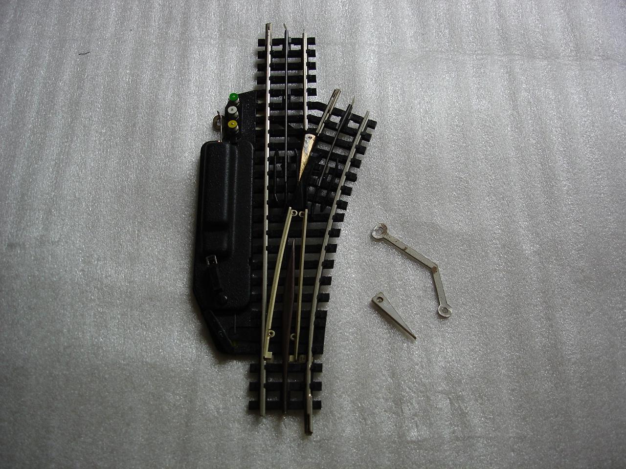

Fleischmann Schnellfahrweiche
Beitragvon Ulrich Albrecht » 20.10.2005, 18:11
Unter "Trix Express Gleise" habe ich beschrieben, wie man eine Fleischmann Schnellfahrweiche in eine Universalweiche umbauen kann. Die Weiche ist es jetzt in die Anlage eingebaut, und es klappt perfekt.
Einen kleinen Nachtrag zur Umbauanleitung moechte ich noch geben. Es mag noetig sein, die Weichenzungen an der Spitze etwas nach innen zu biegen (Bruchteile eines mm). Dies verhindert, dass die Innenseite der Raeder anstoesst, wenn die Zunge nicht angeliegt. Dies ist jedoch nur noetig, wenn eine Lok ein Problem hat. Meine 24 ist vor dem Justieren nicht angestossen, meine 64 mit fast dem gleichen Fahrwerk tat es jedoch. Nach dem Justieren hat keine Lok ein Problem, sogar meine 42 laeuft rueckwaerts ohne Probleme durch die Weiche! Es scheint mir, dass das Problem in der ungenauen Masseinhaltung bei Trix liegt.

Werde in Dortmund eine Universalweiche mit beweglichem Herzstück auf Basis der TRIX EXPRESS Weiche zeigen. Herzstück und Steuerungsteile sind sofort lieferbar.

Wackelige Weichenzungen
Beitragvon Georg » 08.11.2005, 23:44
Wenn man sich die Niete, die die Weichenzungen der Trix Express-Weichen halten, genauer anschaut, erkennt man, daß häufig die Niete recht locker sind. Die Folge sind wackelige, schlecht anliegende Weichenzungen, die sehr schlecht den Strom zur Lokomotive leiten. Ein strammer sitzender Niet würde die Weichenzunge nicht so wackeln lassen.
Der Befestigungsniet für die Weichenzunge ist ein Hohlniet, der in der Mitte ein Loch hat. Wenn man dieses Loch etwas erweitern könnte, würde der Niet und die Weichenzunge auch nicht so wackeln.
Da uns professionelles Werkzeug nicht zur Verfüguing steht, hier ein Tip, wie man mit einfachen Mitteln kippeligen Weichenzungen das Wacheln abgewöhnt.
Dazu benötigt man zwei Nägel, die so dick sind, wie der ganze Durchmesser des Nietes. Man spannt nacheinander die beiden Nägel in das Futter einer Bohrmaschine und formt sie zu Nietstempeln um. Dazu läßt man einen Nagel im Bohrfutter LANGSAM drehen und formt mit einer Feile den Nagel so, daß er die Form eines Nietstempels bekommt. Idealerweise würde der Nagel danach so aussehen:
http://www.piepenstock-hell.de/taumel-nietstempel_gross.jpg
Der Kranz, den man am Rand des Stempels erkennt, dient dazu die hochstehenden Nietränder flach zu bekommen. Darauf kann man bei dem Stempel für den Weichen-Niet verzichten. Mit einem separaten ganz flachem Nagel (mit abgeschnittener Spitze) könnte man die Ränder auch flach bekommen.
Zum Bearbeiten der Niete muß die Weiche ausgebaut sein und man braucht jemand, der einem dabei hilft.
Einen Nagel spannt man so in den Schraubstock, daß die Spitze nach oben zeigt. Nun setzt der Helfer den zu bearbeitenden Niet der Weiche auf die Spitze auf und hält die Weiche fest.
Nun setzt man auf der anderen Seite der Weiche auf den Niet den zweiten Nagel an. Dann schlägt man auf den zweiten Nagel mit einem KLEINEN Hammer GANZ VORSICHTIG ein. Damit wird der Niet, der die Weichenzunge hält, etwas erweitert und das Wackeln der Weichenzunge verringert sich mit jedem Schlag ein wenig.
Wichtig: dabei ganz vorsichtig vorgehen, nur ganz schwache Schläge (am besten mit einem Kinder-Hammer) machen. Immer zwischendurch prüfen, ob der Niet schon stamm genug sitzt. - Man darf natürlich nicht so hefitg zuschlagen, daß die Weichenzunge nachher klemmt.
