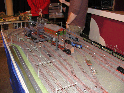

Beitragvon kladewa » 30.04.2006, 07:50
An alle Mijdrecht-Fahrer!
ich habe das beigefügte Bild aus Mijdrecht gesehen und darauf das gefunden, was ich schon lange machen will: Die neuen Weichen (Vollprofil) mit Unterflurantrieb (das ist kein Problem), aber mit Weichenlaterne! Offensichtlich sind das die Weichenlaternen von den den Hohlprofilweichen. Mich würde sehr interessieren, wie der Erbauer dieser Anlage die Weichenlaternen ansteuert (dreht).
Kennst jemand zufällig den Erbauer dieser Anlage? Oder weisst jemand, wie die Weichenlaternen angesteuert werden?
Ich konnte leider nicht nach Mijdrecht kommen.
Viele Grüsse
Dieter
kladewa
Wohnort: Miltenberg
Weichenlaterne
Beitragvon Thorsten S. » 03.05.2006, 22:33
Hallo!
Ich hatte mit Ronald Geskus Kontakt aufgenommen
wegen der Weichenlaternen. Dieses Funktionsdiorama
hatte festgesetzte Weichen wegen der vorgegebenen
Fahrstrassen. Die Weichenlaternen hatten keine
Mechanik, sie leuchteten nur. Die Anlage hat
Jan Willem Leguit gebaut.
Wer hat denn schon einmal so eine bewegliche
Weichenlaterne zum nachruesten gebaut?
Das waere mal eine richtige Gemeinschaftsaufgabe fuer
alle Trix Expressler.
Viele Gruesse Thorsten
Thorsten S.
Wohnort: Germany
Beitragvon kladewa » 04.05.2006, 06:18
Hallo Thorsten,
vielen Dank für Deine Recherche. Das Ergebnis ist natürlich bedauerlich, denn da die W-Laternen in unterschiedliche Richtungen zeigen, dachte ich, sie seien tatsächlich beweglich.
Ich habe schon Versuche mit den Weinert Laternen gemacht, aber die Unterflurmechanik ist unter der Platte sehr diffizil einzubauen und zu justieren. Auch die Art der Beleuchtung ist eher untauglich. Demnächt soll eine neue Überflurvariante fertig werden (sie ist schon seit einem Jahr im Neuheitenprospekt, aber bisher nicht lieferbar); mal sehen, wie sich die mit der Stellschwelle verbinden lässt.
Grüsse
Dieter
kladewa
Wohnort: Miltenberg
