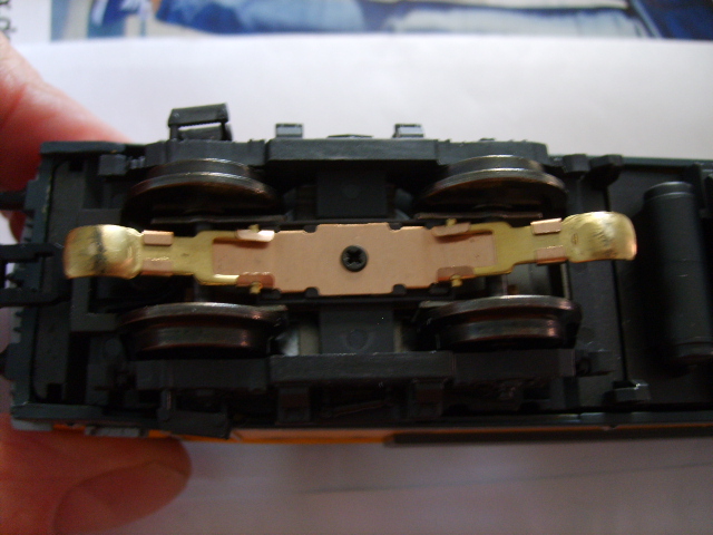

Mich würde sehr interessieren welche Mittelschleifer Märklin verbaut hat.
Könntest Du ein Bild von der Unterseite beider Drehgestelle einstellen?
Vielen Dank.

Hier mal ein paar Bilder vom Schleifer und der Umschaltdarstellung im Beiblatt . Die Betriebsspuren am Schleifer stammen nicht von mir, die Fotos habe ich direkt nach dem auspacken gemacht. Testfahrten werden also durchgeführt :shock:
Gruss Robert

Schade, nun wurden die Schleifer in den bisherigen Haltekappen aufgegeben.
Das gab bisher klar definierte Federbereiche mit immer korrektem Anpreßdruck.
Einen Schutz gegen "Schleifer-Aufbiegen" bei Hängenbleiben oder Entgleisungen mit der Folge von überhöhtem Anpreßdruck gibt es bei dieser Lok -und sicher allen Folgenden- nun nicht mehr.
Nichts gegen die gute Versorgung unseres engagierten Ersatzteil-Lieferanten aus den Niederlanden mit Ersatzteilen und solchen Schleifer-Teilen zum Umbau von Fremdlokomotiven auf Express, aber brauchte es den Flair von "Umbauloks" nun auch bei Märklin/Trix-Express--Lokomotiven mit einer Original-Trix-Express-Nummer ?
Das konnte Manzei sehr viel originaler, zugegeben aber auch teuer.
