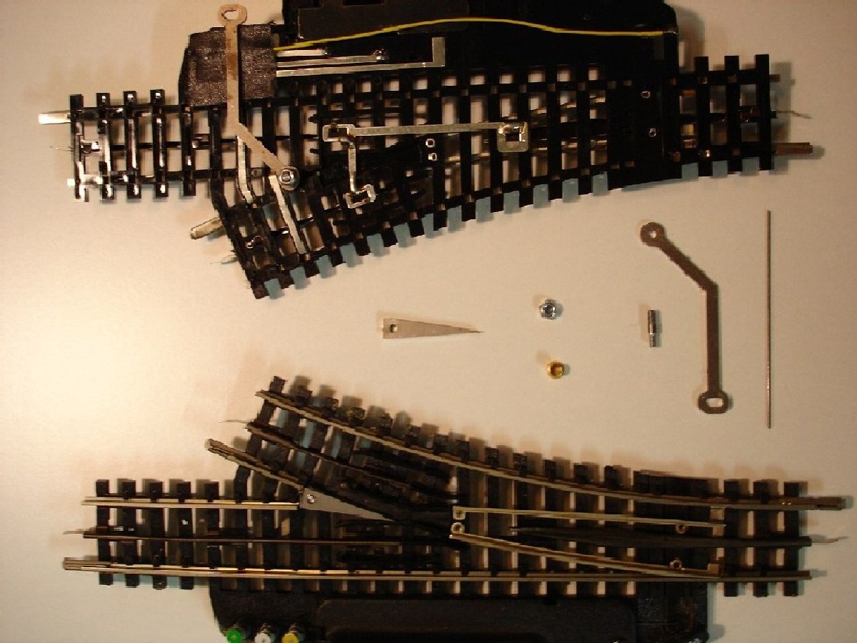

TRIX EXPRESS Universalweiche durch bewegliches Herzstück
Durch Umbau der Weiche mit einem beweglichen Herzstück (separater Weichenantrieb nötig, gleichzeitig zur Polarisierung) kann die Weiche mit normalen Zweileiterfahzeugen befahren werden. Das Herzstück (Laserbrennteil) ist mit r = 400 gebogen.

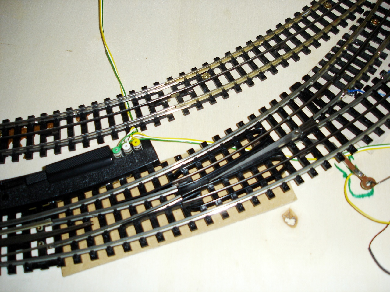

Beitragvon Peter Hess » 24.08.2007, 21:08
Normale 24° Weiche für EXPRESS + 2Leiter
Herzstück entfernen, durch neues, bewegliches Herzstück aus Edelstahl ersetzen. Die Kulissenschieber von der rechten in die linken Weichen tauschen (+ umgekehrt), somit wird die Bewegung für Weichenzungen und Herzstück gleich . In den Magnetkern ein 1 mm Loch bohren und einen Stahldraht einlöten, dieser steuert den Kniehebel und somit das Herzstück (kann sogar noch polarisiert werden). Für eine Gleisharfe habe ich die geraden Schienen der Weiche um 30 mm gekürzt, so bekommt man mehr Gleise unter. Übrigens kann man den Abzweigwinkel "entschärfen", wenn man direkt hinter der Weiche mit R 2 weiterbaut.
