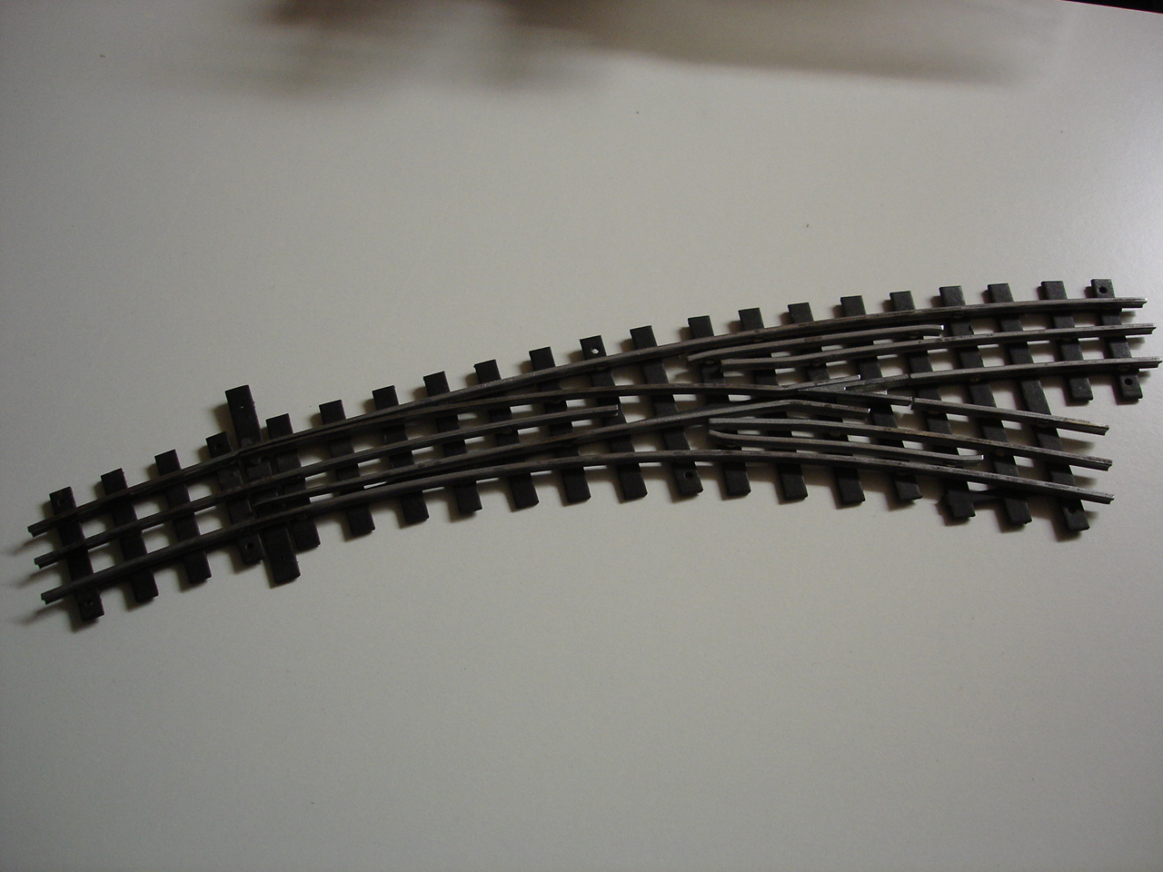

Beitragvon Peter Hess » 30.10.2007, 23:01
Habe mir inzwischen eine Wrenn Universalweiche besorgt. Die Schienenhöhe passt zu TRIX EXPRESS.
Die Weiche ist problemlos mit 2Leiter und EXPRESS Fahrzeugen befahrbar. Die Radlenker werden eigentlich nicht benötigt. Der Mittelleiter ist ebenfalls aus Schienenprofilen hergestellt. Die Optik könnte besser sein. Bei Interesse Besichtigung in Dortmund möglich.
Was sind das für Weichen?
Beitragvon Stefan » 05.01.2008, 18:22
Hallo Zusammen.
http://cgi.ebay.com/TRIX-EXPRESS-HO-REM ... dZViewItem
Weichen
Beitragvon Frank Bertram » 05.01.2008, 18:37
Hallo Stefan,
ich glaube, das sind alte Märklin- Weichen, die in die USA gelangt sind. Märklin hatte ja früher auch einen durchgehenden Mittelleiter; die Art der Ausführung könnte aus der Vorkriegszeit sein.
Wer weiß mehr?

Märklin-Weichen m. durchgehendem Mittelleiter

Märklin mit Löffelschleifern?
Beitragvon TE lebt » 05.01.2008, 19:52
Hallo Jürgen,
wir sind jetzt zwar schon "off topic", da Märklin, aber das interessiert mich jetzt schon.
Ich kann mich auch noch an die Zeit erinnern, wo die Märklin-Gleise einen durchgehenden Mittelleiter hatten und noch keine "Pickel". Was damals für Schleifer verwendet wurden weiß ich nicht mehr. Aber wenn die irgedwann auf die Pickel umgestellt haben, würde das ja bedeuten, dass alle Fahrzeuge mit Löffelschleifern nicht mehr benutzt werden konnten. Es wäre ja dann keine Abwärts-Kompatibilität vorhanden gewesen.
Kannst Du mehr darüber sagen?

Märklin-Löffelschleifer von 1935 - 1951

Beitragvon Stefan » 07.01.2008, 09:20
schade eigentlich, ich hatte schon gehofft, in Amiland gäb's was kompatibel nachgebautes...
Vielen Dank für die Aufklärung, müsste jetzt bloss noch jemand die ahnungslosen Ebayer aufklären... :-)
