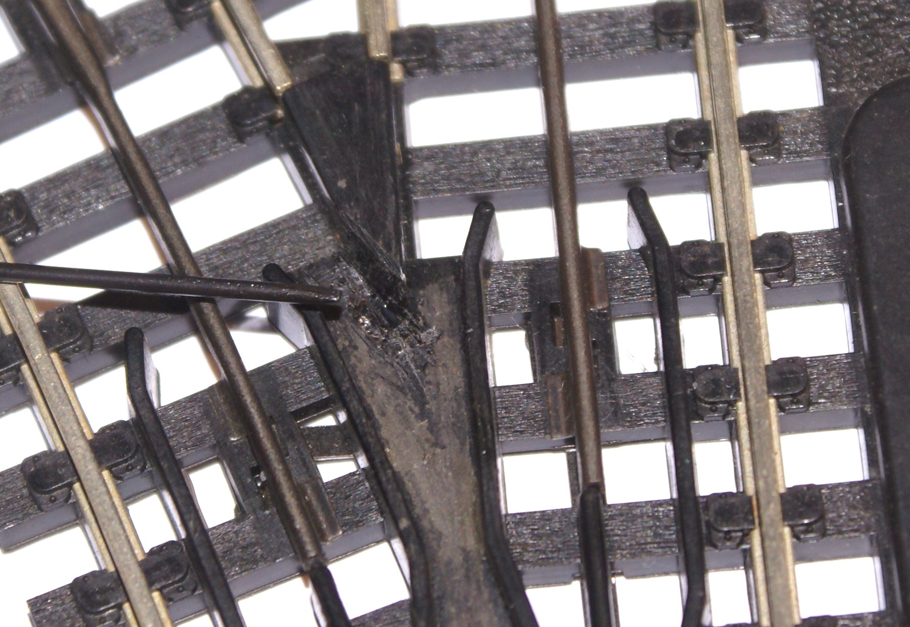

Beitragvon franz staib » 23.11.2008, 14:48
Zum Beitrag meines Vorrendners möchte ich eine kleine Anmerkung machen. Ich möchte mich nicht mit fremden Federn schmücken, weil die Idee von einem Bekannten stammt. Aber ich denke sie passt zu der momentanen Diskussion, Te-Weichen für Trix- oder sonstige Gleichstromloks gänging zu machen: Durch ein leichtes Kappen der Weichenzung in abzweigender Richtung mit Hilfe eines scharfen Stechbeitels sind die Weichen problemlos befahrbar. Aber Achtung: Es darf nicht zuviel weggenommen werden, das sonstdie Schleifer der TE-Loks einhängen. So haben wir kürzlich (auch durch Anbringen eines Mittelschleifers) das Krokodil von Trix
umbebaut. Es durchläuft problemlos alle Weichenkombinationen, selbst die Doppelkreuzweiche. Einfach mal ausprobieren. Es lohnt sich, selbst wenn ein oder zwei Weichen geopfert werden müssen.
Gruß!
Franz
franz staib
Beiträge: 12
Registriert: 02.01.2006, 18:57

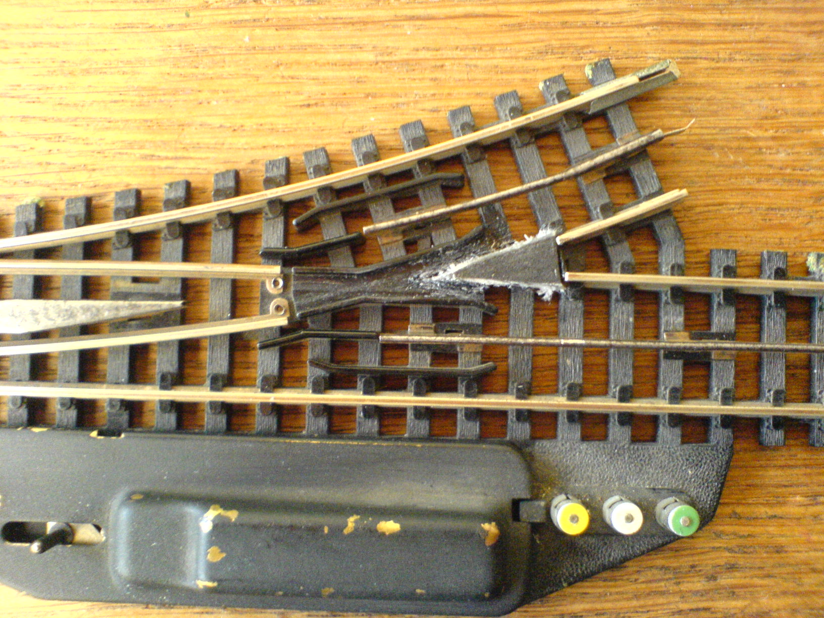

Beitragvon franz staib » 24.11.2008, 20:04
hier nun zwei Fotos an denen man den Eingriff an der Weichenzunge erkennen kann. Sieht als Vergrößerung richtig wild aus, aber es funktioniert.
Zur Vorgehensweise: Ich würde die Weichenzunge nicht auf einmal in der Form kappen, sondern durch Testfahrten sowohl mit einer TE- Lok, als auch mit einem anderen Fabrikat (z.B. Trix HO) die Fahreigenschaften überprüfen und dann Schritt für Schritt etwas von der Weichenzunge abnehmen. Nochmals: Wird zuviel eingekürzt, so fällt der Schleifer der TE-Lok in die Aussparung und die Lok bleibt hängen. Viel Spaß nun beim Ausprobieren.
Gruß!
Franz
franz staib
Beiträge: 12

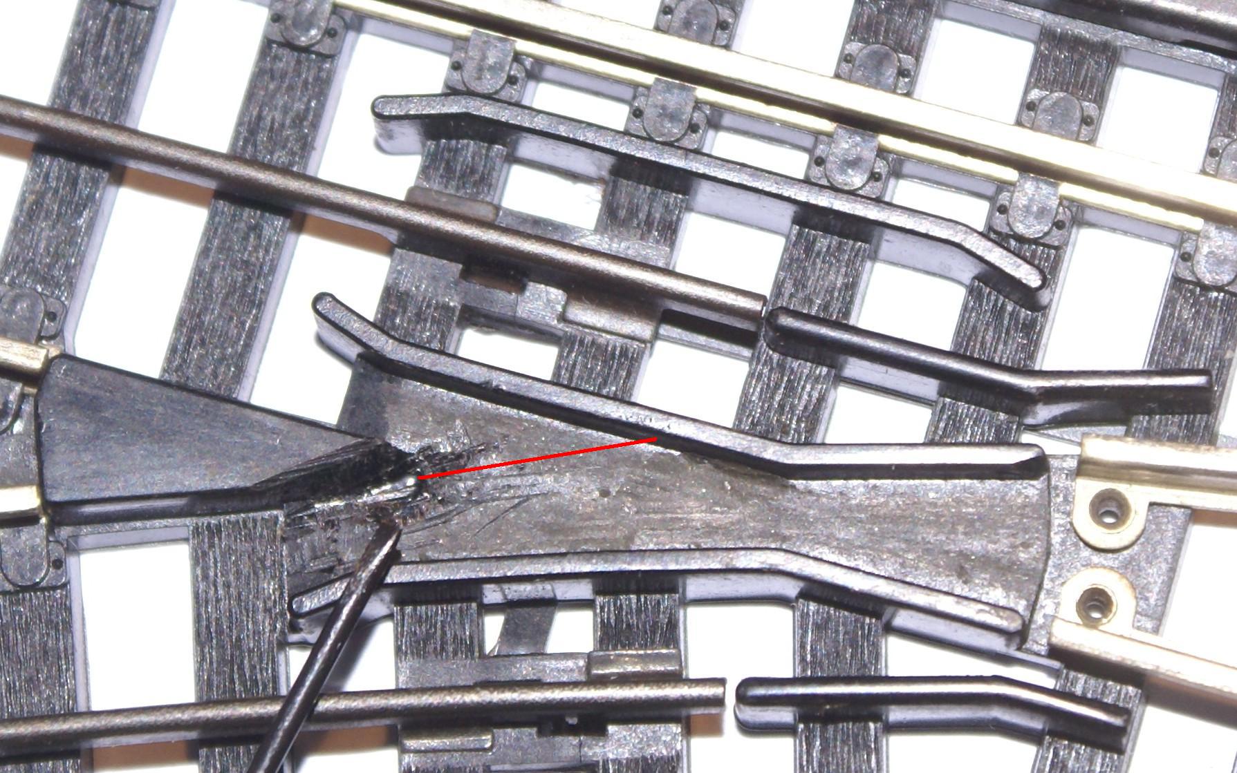

Beitragvon franz staib » 24.11.2008, 20:14
Zweites Foto:
Die rote Markierung zeigt den entscheidenden Abstand für TE-Loks.
nochmals!
Viel Spaß!
Franz

Beitragvon TE lebt » 24.11.2008, 20:57
Hallo Franz,
Deine Bilder haben viel zur Klärung beigetragen.
Denn Du schriebst immer von den Weichenzungen, hast aber am Herzstück herumgebastelt.
Ich werde diesen Trick lieber nicht ausprobieren. Muss ich auch nicht, denn ich rüste meine Fahrzeuge so um, dass sie auf TE-Gleisen fahren.
Edit: Tippfehler korrigiert
