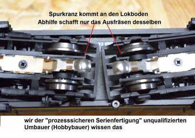

Beitragvon Peter Tümmel » 05.01.2016, 15:17
Hallo leidgeprüfte E144 Besitzer,
seit heute gehöre ich auch dazu.
Ich habe heute Vormittag meine Lok bei meinem Händler abgeholt und ihn gleich schon mal darauf eingestimmt dass er die Lok zu Murkslin zurückschicken wird dürfen sollten sich die bereits beschriebenen Mängel zeigen.
Daheim habe ich als die Lok erst mal auf meine Testanlage gestellt und analog fahren lassen wollen.
Wie schon vermutet fuhr die Lok keinen Millimeter. Nachdem ich die Lok um 180° gedreht aufs Gleis stellte fuhr sie los. Getestet habe ich verschiedene Geschwindgkeiten und Weichenkombinationen.
Dabei sind mir folgende Mängel analog und später auch digital aufgefallen:
1. Stromabnahme von der falschen, der linken, Radseite.
2. Motor läuft im Analogbetrieb bei niedriger Spannung, hier 6,5V, unrund. Die Stromaufnahme schwankt hier im unrunden Lauf des Motors zwischen 0,35 und 0,6A.
3. bei höherer Geschwindigkeit nimmt der unrunde Lauf des Motors ab. Die Stromaufnahme schwankt nun zwischen 0,4 und 0,7A.
4. Bei höherer Geschwindigkeit (ab 10V) entsteht ein Kurzschluss bedingt durch die Fliehkraft beim Fahren vom Weichenabzweig in eine Weiche von der linken zur rechten Schiene. Dies sowohl analog als auch digital. Hierbei kommt jeweils das isolierte innere Rad beider Drehgestelle mit dem Lokboden in Berührung. Dies ist bedingt durch den hohen und breiten Spurkranz der Trix Express-Räder.
Abhilfe schafft hier nur das Ausfräsen des Lokbodens in dem Bereich. Auch bei nicht perfekt gestalteten Steigungen (Knick) kann es hier auf der Geraden zu Kurzschlüssen von der linken zur rechten Schiene kommen.
Wir "Umbauer" Hobbybauer die keine prozesssichere Serienfertigung vornehmen, kennen die Probleme mit den Lokböden von unseren Umbauten der Märklin-Hamo- bzw. Trix Internationalloks.

Beitragvon Roman Favero » 05.01.2016, 16:47
Hallo Peter
Zum Testen und ohne etwas selber abzuändern könnte man doch als Provisorium ein dünnes Klebeband auf den Lokboden kleben. Am besten ein abriebfestes zB. ein Nylonklebeband. Wenn dann die Probleme weg sind ist der Beweis erbracht. Auf jeden Fall werde ich es so an meiner ausprobieren.
Wobei natürlich etwas Ausfräsen besser ist als nur Isolieren. Luft schlagt Plastik.
Hat nicht Märklin früher auch schon mit Isolierbändern Kontaktstellen abgedeckt? Von wegen prozesssichere Fertigung ....

Re: die neue E144 leider doch kein Weihnachtsmärchen
Beitragvon Batteriebahn » 06.01.2016, 18:20
Hallo Peter und Roman,
hier hilft nur das bereits bei den Profis in Göppingen eingesetzte "Gewebeband tesa 4661", aber bitte in Farbe Schwarz.
Siehe bei der NS-Ellok Serie 1800, Nr. 32399 und auch bei der DB-Ellok BR E103, Nr. 32779.
