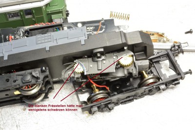

Aber was nützen die feinsten Einstellungen der Räder die beste Optimierung, wenn die Achslaufbuchsen nicht fest im Gehäuse sitzen?
Bei meiner E44 sind mit den Rädern/Achsen auch die Buschen hin und her gewandert. Wieviel ? Warum? Ich weiss es nicht, denn ich habe die Lok an Märklin zur Reparatur zurück gehen lassen und öffnen wollte ich die Drehgestelle vor der Garantiearbeit nicht.
Geschätzt lotterten die Buchsen aber so zwischen 0,5 und 1mm.
Dass damit keinerlei präzise Radlage erreicht werden kann ist klar und dass die Räder so auch das Chassis oder vorstehende Achsen der Zwischenzahnräder berühren können ist zu erwarten. Ich selber mache bei Umbauten bei 4A-Drehgestellloks jedenfalls kein seitliches Spiel der Räder bzw. nicht mehr als 0,05mm.
