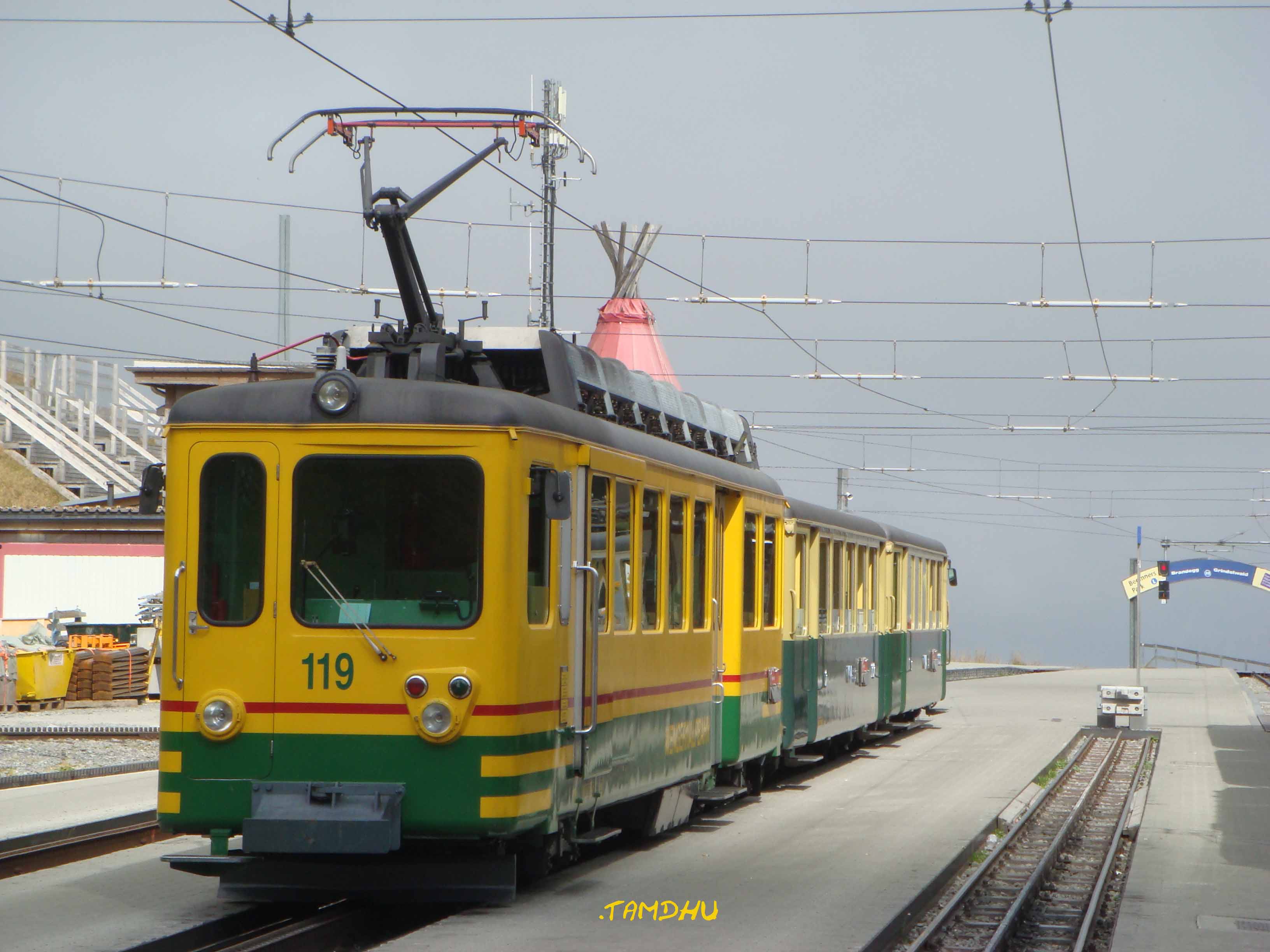

Beitragvon .tamdhu » 17.09.2009, 22:28
Liebe IG-ler
auch in der Schweiz ist Trix Express noch weit verbreitet
Kleine Scheidegg am 14.09.09
