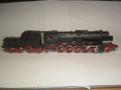

Hallo Frank,
ich habe eine schrottige BR 42 vor ca. 15 Jahren wieder aufgebaut und dabei festgestellt dass die montierten schmalen Mittelschleifer (wie von BR80) sich in bestimmten Fahrsituationen auf den normalen TE Weichen zwischen Schiene und Mittelleiter verhaken.
Abhilfe hat mir damals, da ich keinerlei Vergleiche hatte wie die originalen Schleifer aussahen, die breiten Schleifer der BR01 gebracht. Für einen einwandfreien Sitz der Schleifer habe ich diese mit der Feile "tailliert".
Später habe ich eine weitere im Zustand 1-2 befindliche BR 42 geerbt. Interessanter Weise hatte diese im Original befindliche und kaum oder nicht gelaufene Lok ebenfalls neue schmale Schleifer und zeigte das gleiche bockige Verhalten auf den Weichen. Alles beide sind übrigens 3 Achs angetriebene.
Vielleicht hat jemand ein Bild wie die Original Schleifer aussahen?
