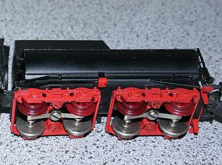

TE BR 42 als #215 von Mai 1961 (Foto Tenderdrehgest.)
Beitragvon miximaxi » 23.09.2006, 11:42
Zuletzt geändert von miximaxi am 11.02.2009, 18:38, insgesamt 2-mal geändert.
Beitragvon Georg » 23.09.2006, 18:41
Original von miximaxi
Bei der #205 liegt der Achsschleifer UNTER dem Schraubenkopf (= andere Schraube mit BREITEM Kopf) und von außen AUF den Achsen.
... wie hier auf diesem Foto der Unterseite eines Tenders der #205 zu erkennen ist:
