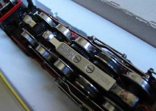

Beitragvon Taigatrommel » 21.11.2006, 07:56
so auf die Schnelle habe ich gesehen das eine Menge Räder getauscht wurden sind. Die erste Achse ist mit Haftreifen und großen Spurkranz, die zeite die zweite der Dreiachsausführung mit Haftreifen, die dritte die dritte der Dreiachsausführung, die Vierte wieder eine eine mit dicken Spurkranz und Haftreifen und die fünfte eine vierte der Fünfachsausführung. Alle Achsen sind über Zahnrad angetrieben. Die Anzeige ,,verspricht´´ viel.

Hier hat also jemand gewaltig gebastelt, nur fraglich aus welchem Grund und mit welchem Erfolg!
Es ist zweifelsohne eine Bastelei. Der Verkäufer gibt aber in der Beschreibung nur den Hinweis auf den fünfachsigen Antrieb und das im Tender fehlende Gewicht. Er erweckt damit den Eindruck, es handele sich um eine Trix #205, die so auszusehnen hat. Bei genauem Blick erkennt man, daß es sich doch "überwiegend" um eine Lok mit dreiachsigem Antrieb handelt.
Der Befund läßt meiner Ansicht folgende Deutungen zu:
1. Es handelte sich ursprünglich um eine Trix-International-Lok #2415 (es fehlt der Karton, der ggf. eine Bestätigung wäre), die mit "zusammengesuchten" Express-Radsätzen auf das Express-System umgebaut wurde. Die zur Verfügung stehenden Teile ließen dann diese Lok mit fünfachsigem Antrieb und SECHS Haftreifen entstehen. Ein Blick in den Mikado besagt, daß dann das Gewicht im Tender zu fehlen hat, folglich hat der umbauende Besitzer es entfernt.
2. Der umbauenden Besitzer wollte AUCH eine Lok mit fünfachsigem Antrieb besitzen. Wir haben hier im Thread die Unterschiede schon heraus gearbeitet. Der umbauende Besitzer hatte aber offensichtlich nicht alle richtigen Teile und nur die spärlichen, unvollständigen Informationen aus dem Mikado-Katalog.
Ich halte die erste Möglichkeit (wegen der vielen Radsätze mit Haftreifen) für wahrscheinlicher. Ich will zugunsten des Verkäufers annehmen, daß der umbauende Besitzer das gemacht hat. Der Gedanke liegt leider nahe, daß da jemand durch einen Griff in seine Ersatzteilkiste den Wert der Lok steigern wollte.
Der Verkäufer hat die Bieterliste nicht öffentlich gemacht. Warum? So selten ist die Lok nun auch wieder nicht. Aber da der "Gewinner" hier wahrscheinlich nicht liest und schreibt, werden wir nie erfahren, wie der sich nachher über die Lok "freut". Der Verkäufer bescheinigt der Lok gute Laufeigenschaften. Wie Taigatrommel schon festgestellt hat, "verspricht" der Verkäufer da vielleicht zu viel. "Eine BR 42 sollte in keiner Trix –Sammlung fehlen.", schreibt der Verkäufer weiter. Aber diese Lok muß es nicht unbedingt sein.
Wer hat nun was umgebaut?

Meiner Meinung nach hat der Besitzer der Lok versucht, die Zugkraft zu steigern. Hierfuer sprechen sowohl die Zahl der Haftreifen als auch die Enternung des Tendergewichtes. Nur bezweiele ich, ob dies zum Erfolg gefuehrt hat. Meiner Ansicht nach kann eine auf uenf Achsen angetriebene Lok mit 6 Haftreifen nicht zufiredenstellend laufen.
