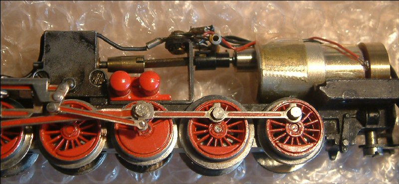

ich habe mal wieder eine Frage:
Wie auf dem Bild zu sehen, ist in der Lok ein Getriebe-Motor verbaut worde. Laut Besitzer handelt es sich um einen Faulhaber-Motor, der "vor etlichen Jahren als speziell für die Trix BR42 empfohlener Austauschmotor" eingebaut wurde.
Mir fällt dabei auf, daß schon mal die beiden Wellen nicht in fluchten und man das auch nicht ändern kann.
Kennt jemand den Motor oder hat Erfahrungen damit? Evtl. sogar techn. Daten? Mir erscheint er zu schwach für die Lok und die Schwungmasse zu klein und damit fast wirkungslos.
Was meint ihr dazu?

Beitragvon Taigatrommel » 21.03.2008, 19:40
Hallöchen Michael,
Das mit der Flucht stimmt aber das tut der Motorleistung bei den knick keinen Abbruch würde ich sagen. Auch so sollte für mein darfür halten der Motor iO. sein. Durch das Vorgelege wird er schon richtig Leistung bringen. Aber wenn ich mir das Bild betrachte sieht es so aus, als würde der Radversatz nicht stimmen und der frist richtig Leistung. Schau nochmals genau nach. Die erste und zweite Achse sitzen so wie ich es sehe zur vierten und Fünften stark versetzt was mit der Dritten ist sehe ich jetzt so nicht. Durch das Vorgelege wird aber der übliche unrunde Lauf wett gemacht und die Lok fährt so gut wie gleichmäßig weiter bloß langsamer. Das ist so meine Meinung aber vielleicht täusche ich mich auch. Frag doch mal Torsten Schlange oder Heiko Mehnert was die meinen.

Beitragvon Peter Hess » 21.03.2008, 21:26
Der abgebildete Getriebemotor ist ein Verbeckprodukt.
Die Untersetzung ist 1:4.
Somit ca. 3000 Upm bei 12 V =
Der Fluchtungsfehler wird durch das Kardangelenk ausgeglichen. Da die Schwungmasse auf der schnelllaufenden Motorwelle sitzt, ist sie ausreichend.
Wichtig ist, daß der Radversatz stimmt und die Lok leichtgängig ist. Zum Test Schnecke aus Getriebe ausbauen, damit die Lok sich schieben läßt.
