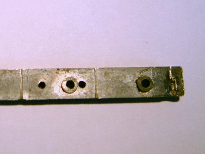

Beitragvon Mechanik-Freak » 15.01.2009, 20:30
Hallo, ich bräuchte zwei Achslagerplatten.
Irgendwie hab ich so dunkel in Erinnerung, daß es diese als Nachguß irgendwo gibt (oder vielleicht auch gab).
Hat zufällig jemand welche oder weiß, wo ich sie bekommen könnte?
Diese ist jedenfalls nicht mehr verwendbar.
Gruß, Michael
Zuletzt geändert von Mechanik-Freak am 26.03.2009, 11:25, insgesamt 1-mal geändert.

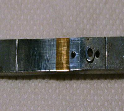

Beitragvon Mechanik-Freak » 11.02.2009, 16:12
Sie sind die letzte Schwachstelle einer komplett ausgebuchsten Lok. Und als Erstzteil sind Lagerdeckel nur noch schwer zu bekommen. Haben sich die Achsen aber mal eingearbeitet, sind die Platten unbrauchbar.
Man kann sie aber reparieren und damit haltbarer und widerstandsfähiger machen.
Zum besseren Verständnis ist auf dem Bild eine Reparaturstelle zu sehen, während die beiden anderen Stellen noch ausgebessert werden müssen.
Die Platte habe ca. 0,5mm tief ausgefräst und ein Messingplättchen eingeklebt. Das Plättchen wird plangefräst und anschließend poliert.
Damit ist dann auch die letzte Schwachstelle beseitigt.
Gruß, Michael

Beitragvon Dr.Trixexpress » 11.02.2009, 17:45
Guten Tag
Kurze Frage:
Wäre ein Hartlöten der eingeschliffenen Platte an der Stelle nicht auch möglich?
Ich vergleiche diese Riefen in etwa mit den Riefen der Schleifer.
Und dort hat sich aus meiner Sicht das Hartöten mit Silberlot sehr bewährt.
Ich habe ein paar Schleifer so bearbeitet und die halten deutlich länger und verschleißen so gut wie gar nicht.
Der Aufwand wäre doch deutlich geringer.
Schöne Grüsse
Johannes
Dr.Trixexpress
