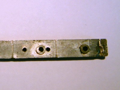

Hallo Johannes,
das Material der Lagerplatten läßt sich nicht hartlöten. Der Schmelzpunkt ist zu niedrig. Ich bin mir zwar nicht ganz sicher, aber ich denke es ist das gleiche Gußmaterial wie beim Rahmen. Ich habs auch schon probiert, hat aber nicht geklappt.
Die Alternative wäre vielleicht ein dünnens Phosphor-Bronze-Blech komplett über die ganze Lagerplatte zu legen, dafür dürfen aber die Riefen nicht allzu tief sein. Und das Phosphor-Bronze-Blech nicht zu dick, weil es zusätzlich aufträgt und die Halteplatte der Schleifer dadurch immer tiefer Richtung Schiene kommt. Sind die Riefen zu tief, oder das Blech zu dünn, gibt es nach und die Achse hat keine saubere Führung mehr.
Deshalb erscheint mir die von mir dargestellte Variante besser, wenn auch aufwändiger.
