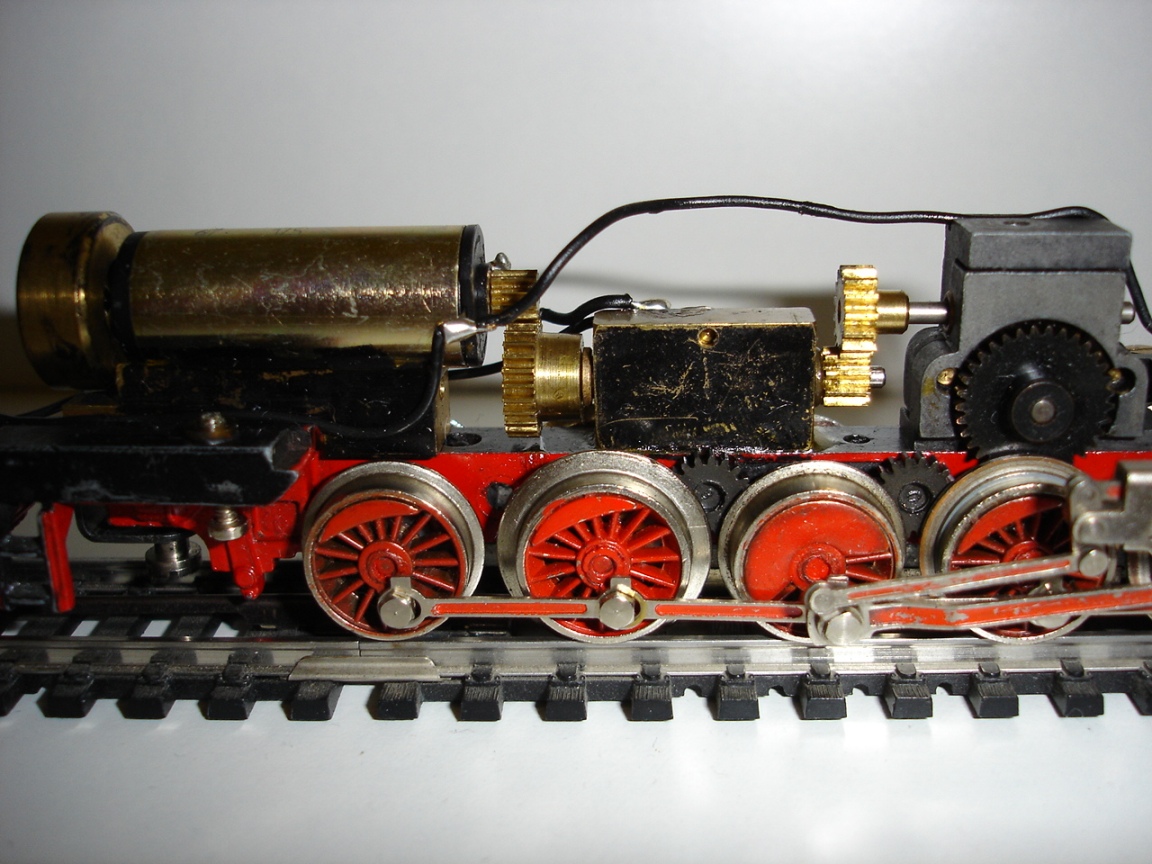

BR 42 Zwischengetriebe
Beitragvon Peter Hess » 17.10.2006, 21:48
BR 42 mit Faulhabermotor und Zwischengetriebe zur Reduzierung der Drehzahl.

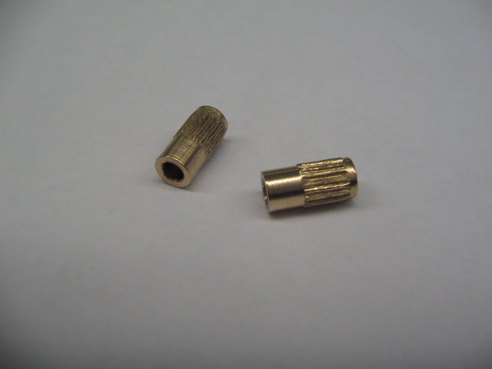

Beitragvon Richard » 25.10.2006, 12:11
Wie ich einzelnen Beiträgen entnehme, scheinen ausgelaufene Lagerbuchsen der Zwischenzahnräder ein Reparaturthema zu sein.
Wenn es einem Bedürfnis entspricht, könnte ich solche Buchsen herstellen (Durchm. 3.5, Länge 7.5, Rändel auf der Aussenseite zum Einpressen).
Muster werde ich in Dortmund austellen (Tisch der Schweizer Delegation). Intressenten können sich dann bei mir melden.

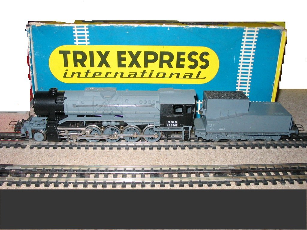

Beitragvon Thorsten S. » 03.11.2006, 00:09
Hallo Solemio!
Vor langer Zeit habe ich im Eisenbahnjournal
Sonderheft "Die Kriegslokomotive BR42" einige sehr
interessante Varianten gefunden. Diese Lok gab es
in Österreich mit Steifrahmentender und mit Kabine.
Ich habe mir einen angetriebenen Gützoldtender
gekauft und eine Trix-Rivarossi BR42 in internationaler
Ausfuehrung. Die Lok habe ich mit Messingscheiben
hinter der ersten und letzten Treibachse versehen.
Den Antrieb und die Zahnraeder habe aus der Lok
ausgebaut. Die Lok habe ich neu lackiert und die
Beschriftung ist am PC entstanden.
Viel Spass beim basteln.
Viele Gruesse Thorsten

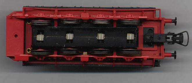

Beitragvon Georg » 03.11.2006, 00:43
Hier einige Maße des Gützold-Tenders, damit man abschätzen kann, worauf man sich einläßt:
Die Radsätze des Gützold-Tenders haben einen Durchmesser von 11,5 mm.
Der Spurkranzdurchmesser der Radsätze mißt 13,45 mm
Das Radsatzinnenmaß ist 14,35 mm
Die Stärke der Achsen ist ohne Zerlegen nicht meßbar.
Stromaufnahme beidseitig von den beiden mittlere Radsätzen.
Die beiden äußeren Radsätze haben Haftreifen.
Der die sichtbaren Zahnräder umschließende schwarze Block ist aus Zindruckguß und ist wegen der erforderlichen Seitenverschieblichkeit der Achsen 11,5 mm breit. Die Radsätze haben eine Seitenverschieblichkeit von 2,85 mm.
Und so sieht der Original-Gützold-Steifrahmentender der BR 52 von unten aus.
