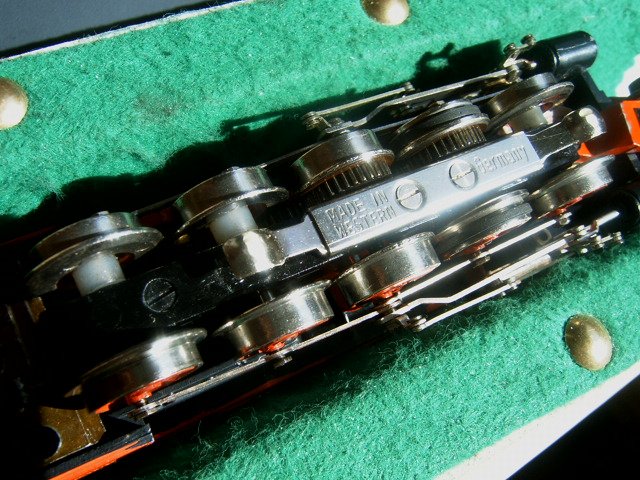

BR42 Zweiachsig
Beitragvon rei » 20.09.2006, 11:30
Zu den verschiedenen Varianten kommt jetzt noch eine hinzu:
Und zwar ein Zweiachsig angetriebene.
Diese habe ich neulich erworben und ich finde sie sieht erstaunlich"Original" aus.
Wobei mir der Vorbesitzer versichert hat, er habe sie so Original in der Schweiz gekauft und nie was verändert, dies nur bevor da eventuelle Einwände kommen.
Also hat entweder der Schweizer Händler experimentiert oder die Firma Trix hat geschludert.
Ich hänge mal ein Bild dran.
Ach ja, die Fahreigenschaften sind ganz hervorragend, selbst in den Mörderkurven unserer Ausstellungsanlage :D .

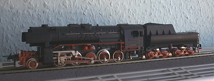

Mir sind bisher zwei BR42 untergekommen, deren 3. und 5. Radsätze völlig ohne Spurkränze waren! Da die Räder ganz vernickelt und auch sonst keine Spuren eines späteren Eingriffs erkennbar waren, schreibe ich diesen Umstand ebenfalls der Fa. Trix zu.
Ich habe sogar ein Bild (in mäßiger Qualität) einer solchen Lok, 3 Achsen angetrieben, Tender mit geschraubten Drehgestellen:

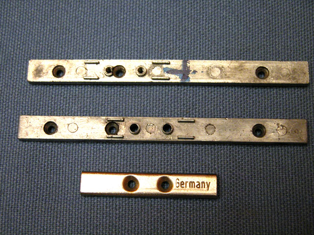

Beitragvon Ralf » 21.09.2006, 08:26
nochmal was wegen der Achlagerplatten und den Schleiferdeckeln, die oben erwähnt wurden. Anbei ein Bild mit den Achslagerplatten der beiden Versionen. Die obere ist von einer dreiachs-, die untere von einer fünfachsgetriebenen Lok. Lustigerweise war bei letzterer der
kleine Schleiferdeckel (s. Bild) dabei, aber ich weiss nicht, wieviel an der Lok "herumgedoktort" wurde. Sie hat das Führerhaus mit kurzem Überhang und nur zwei Zwischenzahnräder gehabt - und kein Tendergewicht, aber da hatte der Vorbesitzer ohnehin einen Digitadecoder eingebaut. Falls interesse besteht schicke ich auch mal ein Blid der beiden Drehgestellvarianten der Tender.
