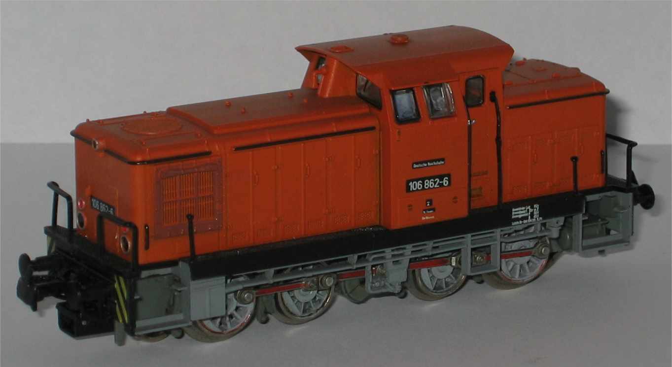

Hier ein Modell der V60 der DR. Das Modell ist wieder ein Vorwendemodell der Firma Gützold. Zum Umbau habe ich hier jeweils zwei Radscheiben der BR 80 mit und ohne Haftreifen (meine hat noch vier Radscheiben ohne Haftreifen) verwendet und die Schleiferaufnahme der BR 24 mit VT 75 Schleifern. Konstruktionsbedinkt hält sich bei diesen Modell die Zugkraft in Grenzen, 10 + X neue 4-achsig Güterwagen zieht sie aber in der Ebene auch. Hier Ziehen die anderen von mir beschriebenen Modelle bei weiten um ein Vielfaches mehr. Wer seinen Geldbeutel schonen möchte kann mit solchen Modellen erste Umbauerfahrungen sammeln. Speziel die V 100 und die V120 (Taigatrommel) sind leicht umzubauen. Und wer dann mit seinen Umbau zufrieden ist, kann bei Steffen Meier Tel: 03473 814610 sich einen Motor mit Schwungmasse einbauen lassen. Für mich tuen es die alten Motoren auch, da ich noch viele ältere Trixmodelle ohne Schwungmasse habe.

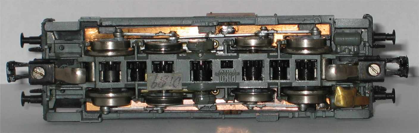

Beitragvon Taigatrommel » 06.06.2006, 08:46
Hier die V 60 von unten

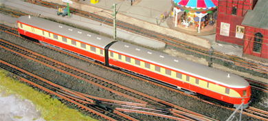

hier mein VT 137 von Gützold. Bei Ebay als Express Umbau mit fehlendem Kardan an Bastler für 40 Euro ersteigert.
Es waren Trix Schleifer montiert von der BR 80, wobei die Schleiferplatte auf dem Mittelleiter kratzte.
Das Antriebsgestell hatte V200 Räder, aber mit einem für das Neusilbergleis nicht passenden Radstand.
Umbau des Umbaus:
Märklin Schleifer anstelle des BR80 Implantats, Radstand "normalisiert" durch abfeilen des Rahmens und der Radscheiben.
Schwungmasse auf die freie Motorwelle aufgesteckt.
Kardan aus Messing angefertigt.
2 x Rotes Schlusslicht mit LED eingebaut.
Zeitaufwand ca. 4 Stunden, Fahreigenschaften klasse, fährt aus 12 Volt 120 km/h noch 50 cm weit!!!
jetzt suche ich noch ein günstiges Buba Gehäuse VT 04 und plane eine LED Innenbeleuchtung.
VT 137 .jpg (127.07 KiB) 1218-mal betrachtet

Beitragvon Stefan » 06.06.2006, 16:07
@Hans
hatte der SVT 137 nicht eine Vmax von 160? Ist 120 dann im Vergleich zu den alten Trix Loks nicht arg viel zu langsam? Immerhin erlaubt NEM bei 12V 40% Überhöhung der Endgeschwindigkeit.
Keine Frage, das ist Geschmackssache. Interessiert mich halt.
