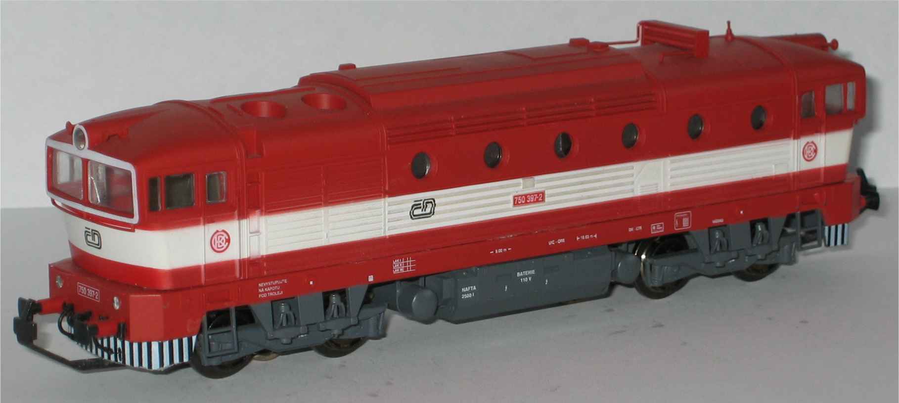

Beitragvon Taigatrommel » 09.06.2006, 09:04
Hallo Leute hier ein Modell einer tsch. Diesellok die den Spitznahmen ,,Brillenschlange´´ hat. Das Modell gibt es als Dummy von CS-Train über Tillig in verschiedenen Ausführungen. Der Antrieb kommt von der Gützold V 100, wird so sogar in den Beipackzetel vorgeschlagen. Der Führerstand, Gewichte und die Beleuchtung sind Eigenbau, also viel zum selber machen.

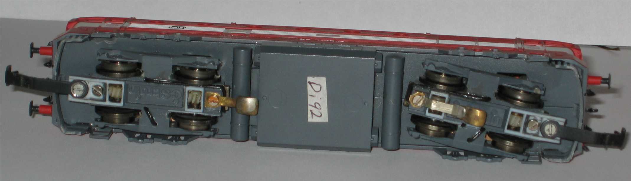

Brillenschlange von unten
Beitragvon Taigatrommel » 09.06.2006, 20:32
Hier das Bild der Brillenschlange von unten.

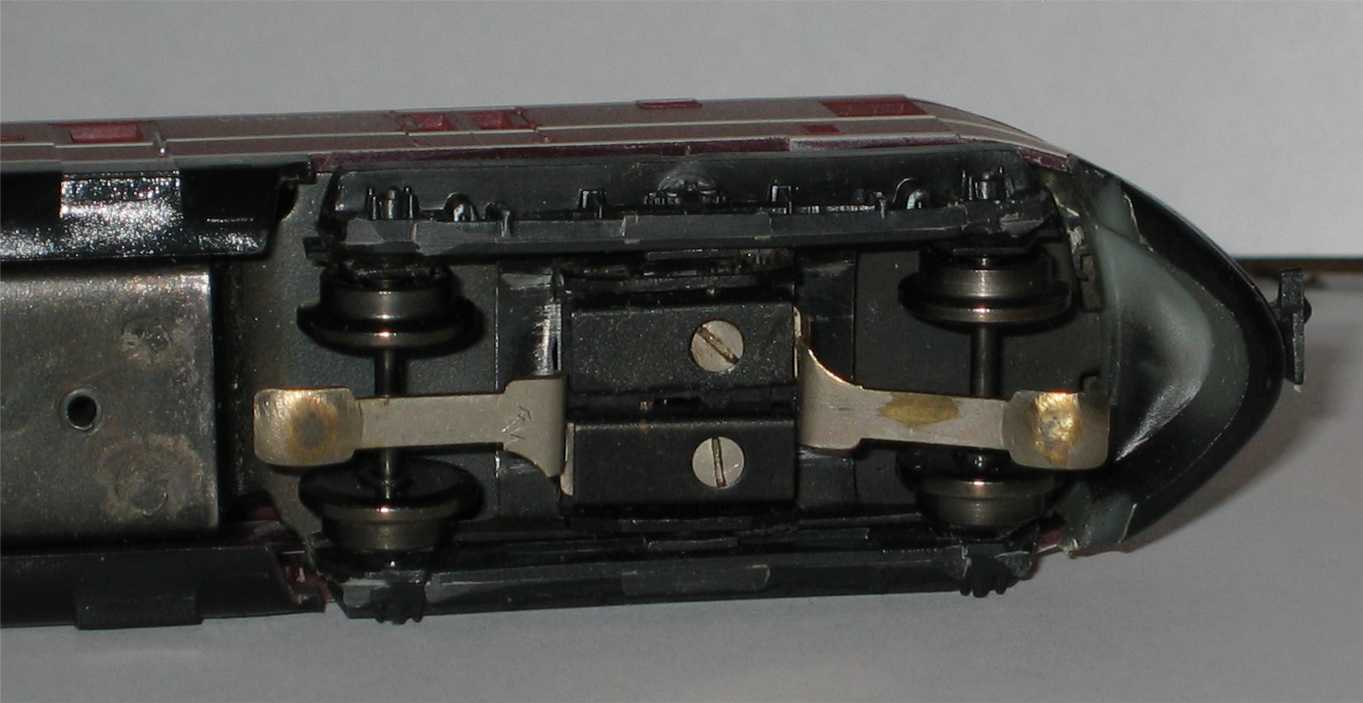

VT 04 Schleifer
Beitragvon Taigatrommel » 09.06.2006, 20:35
Hier die beim VT 04 von mir verwendete Schleifer konstruktion. Ich werde aber die Sache mit einen Schischleifer aber auch mal versuchen

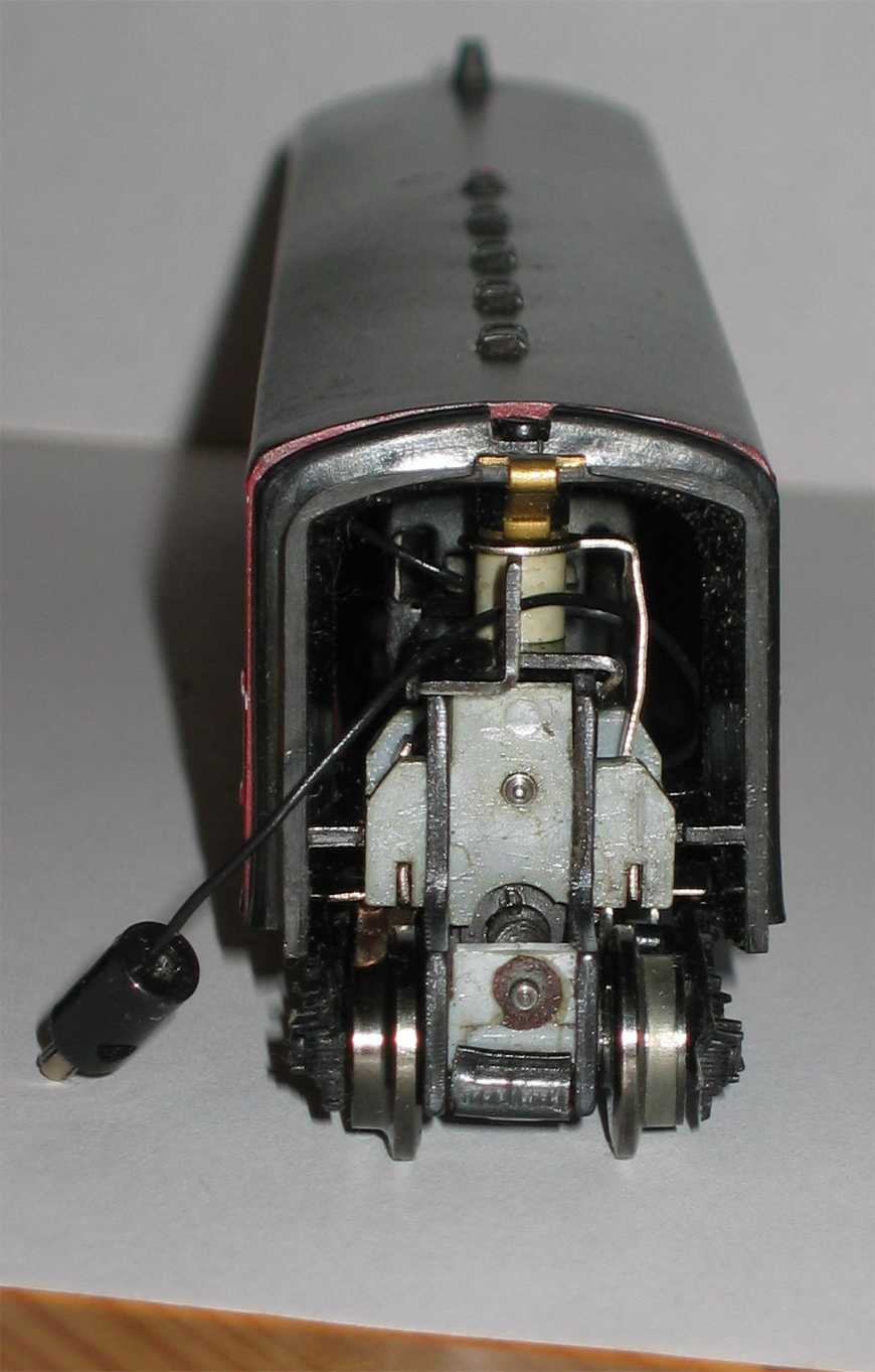

VT 04 Getriebeblock
Beitragvon Taigatrommel » 09.06.2006, 21:28
Hier ist der VT 04 Getriebeblock mit den hinteren Triebzugteil , wo auch der Motor ist zu sehen. Der Getriebeblock ist auf der linken Fahrtrichtungsseite um ca. 1mm verjüngt,was gut zu erkennen ist.

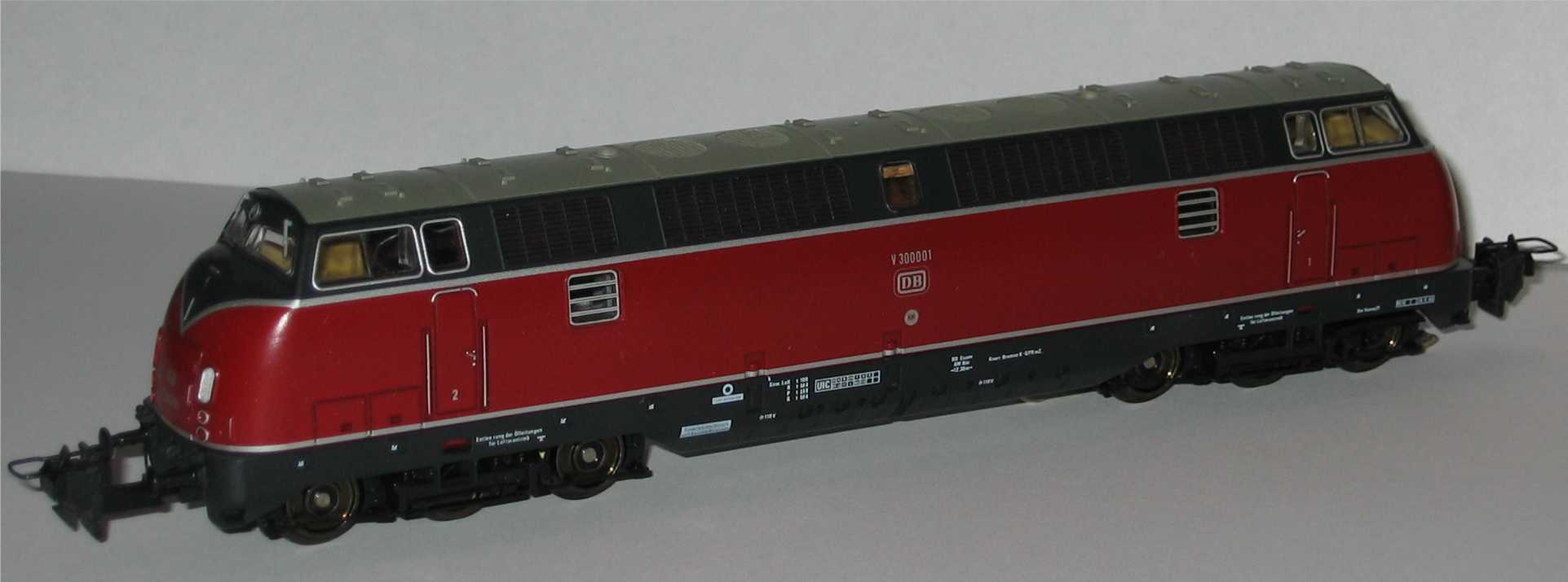

V 300 Von Lima
Beitragvon Taigatrommel » 10.06.2006, 15:28
Hier ist ein Umbau der V 300 von Lima. Dieses war, wenn ich mich nicht täusche, mein erster Systemumbau den ich nach Anleitung aus einer Modellbahnzeitschrift gemacht habe. Hier findet die von mir vordeschlagene flache Schleiferkonstruktion Verwendung. Ansonsten werden noch je vier Diesellokradscheiben mit und ohne Haftreifen benötigt.

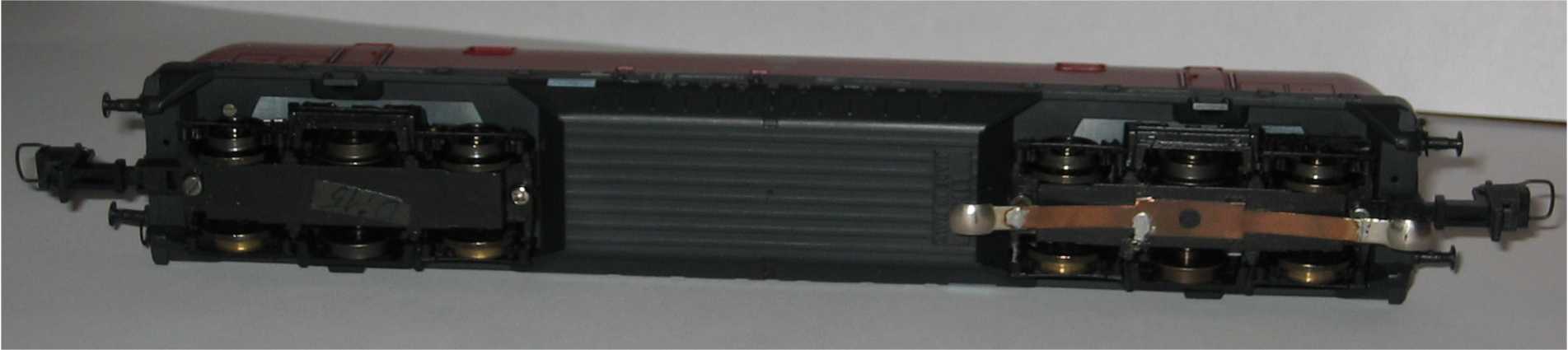

V 300 von unten
Beitragvon Taigatrommel » 10.06.2006, 15:30
Nochmals die V 300 aber von unten.

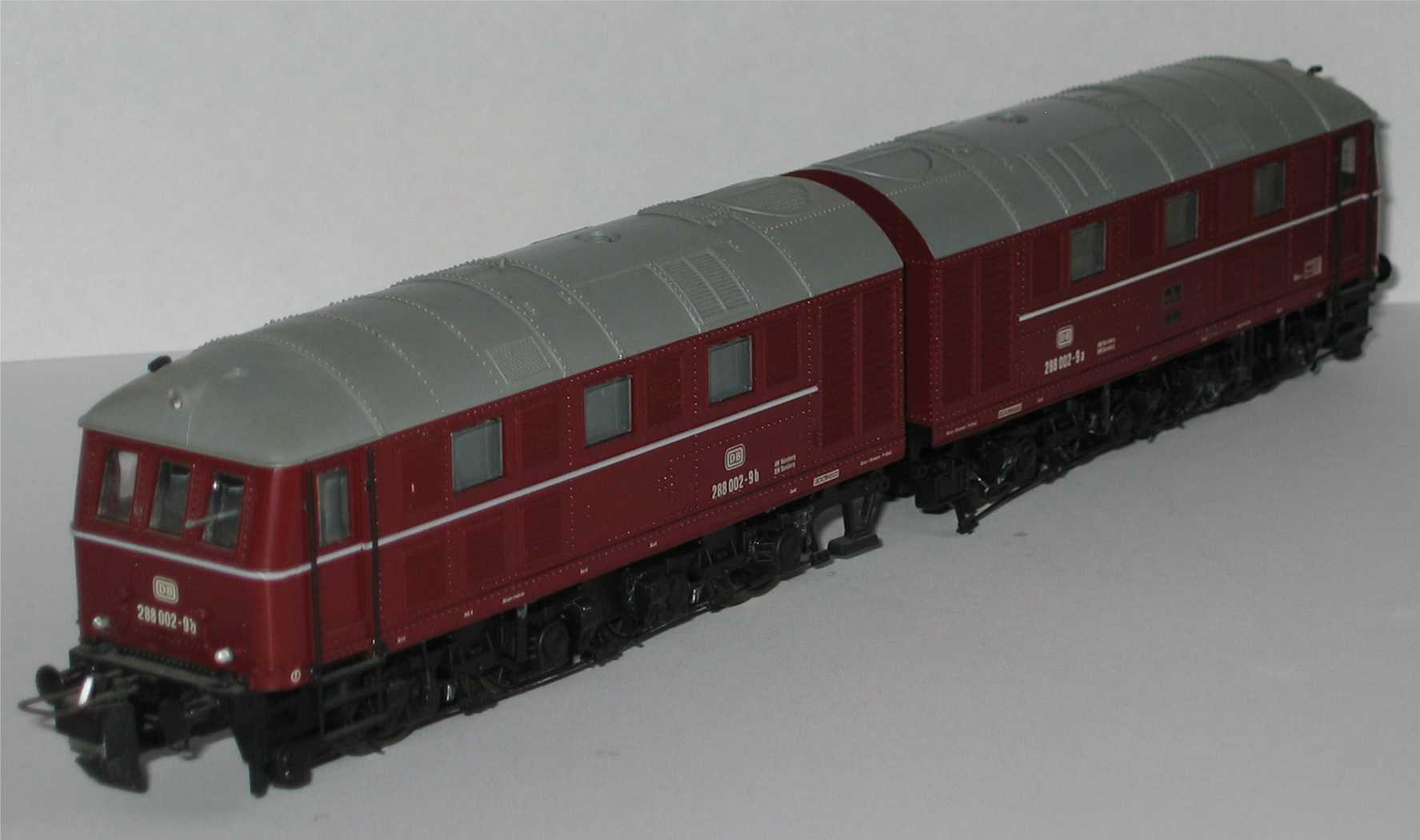

V 288 von Lima
Beitragvon Taigatrommel » 12.06.2006, 13:41
Hier ein Umbau der V 288 Doppellok von Lima. Zum Umbau habe ich das ,,neue´´ Modell mit Mittelzahnrädern und Nemschaft genommen. Das Modell gibt es in Verschiedenen Farbvarianten; in grau als DRG, ingrün als DB Epoche 3a, und in rot als DB Epoche 4.
Benötigt werden je 4 E-Lokradscheiben Blrüniert mit und ohne Haftreifen und zwei Märklinschleifer. An jeden der beiden Teile wird jeweils die erste und vierte Achse mit TE-Radscheiben versehen, nätrürlich die mit Haftreifen an die angetriebene Lokhälfte und die ohne an den Dummy. Achtung mit den Federn zur Stomabnahme hier muß der halter sehr dün gefeilt werden.
Beitragvon Ulrich Albrecht » 12.06.2006, 15:33
Taigatrommel,
Der V188 Umbau interessiert mich sehr. Wie ist die Zugkraft der Lok? Ich hatte vor Jahren mal die alte Version auf meiner NEM-Strecke ausprobiert. Leider zog sie kaum 8 Wagen auf der Steigung. Nach den sehr positiven Erfahrungen mit Lima's E10 004 wundere ich mich, ob diese Lok auch verbessert worden ist.
