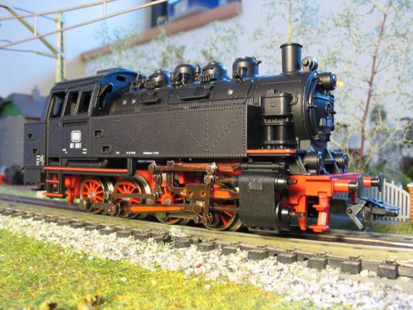

neue BR81 von Märklin für TE
Beitragvon noels » 27.02.2007, 20:38
im letzten Jahr hat Märklin unter der Nummer 36320 eine überarbeitete Auflage der BR81 gebracht. Zur Zeit ist diese Lok preiswert aus Anfangspackungen zu bekommen (ca. 60 €).
Die Lok ist unserer BR80 sehr ähnlich:
- Metallgehäuse
- sehr ähnlicher Detailierungsgrad
- Geststänge ohne Steuerung
Die fehlende Steuerung habe ich von einer alten BR81 übernommen.
Der Scheibenkollektormotor und das Seitengetriebe wurden durch einen Motor mit Schwungmasse und Schneckengetriebe auf die hintere Achse ersetzt.
Für den geübten Bastler ist der Umbau preiswert und gut realisierbar. die benötigten Radreifen gibt es bei Bernd Tauert und Peter Heß.
Die Isolierung der Räder auf einer Seite hat Thorsten mir gemacht.
Weitere Infos siehe:
http://www.h-mehnert.de/Lokkatalog/Fremdfahrzeuge/BR_81/br_81.html

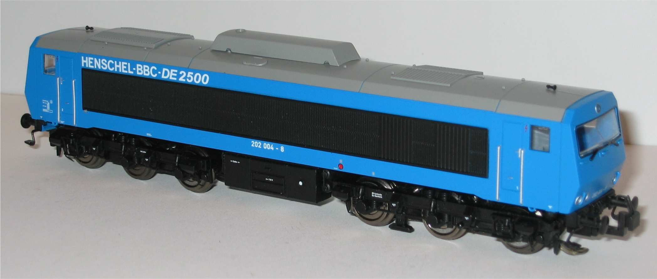

Beitragvon Taigatrommel » 28.02.2007, 13:56
Hallo Leute,
Hier ein auf Express umgebautes Modell der Henschellok DE 2500 die bei der DB in den 70ern als Versuchslok unter der Nr. 202 004 eingereiht war.
Zum Umbau benötigt man 8 x 14,4er Radrinnge vonn Herrn Hess und einen Piko Skischleifer 56111. Gehäuse abnehmen. Drehgestelle ausbauen änlich wie bei der Kerosin/Tiliglok. Der Getriebedeckel vom Drehgestell muss von der Kupplungsseite aufgemacht werden, da die Befestigung warscheilich wie bei mir abbricht (zu eng Konstuiert). Schneckenrad abnehmen kontr. ob Darunterliegendes Zahnrad starkes Seitenspiel hat. Dann muss das Getriebe erst einmal kommplett geöffnen werden, da beim ersten Zahnrad unter der Schnecke re. und li. je eine kleinne Unterlegscheibe bei muss, damit das Seitenspiel kleiner wird sonst giebt es schnell Getriebeprobleme. Auch sollte die Große unterlegscheibe beim Schneckenrad gegen zwei Kleinere Beidseitig getauscht werden. Sowie der Mitnehmer der kardarnwelle mit Sekundenkleber aufgeklebt werden, damit dieser nicht auder Welle anfängt zu drehen. und die Bohrung mit der er auf der Welle sitzt hin ist. Da der Getriebedeckel keine Vertiefung für einen Skischleifer hat habe ich Trixschleifer an den Skischleifer so angelöttet das einer genau über der inneren Achse sitzt und den Zweiten einen Abstand von 6 cm von den inneren (siehe Bild) .
Henschellok von unten

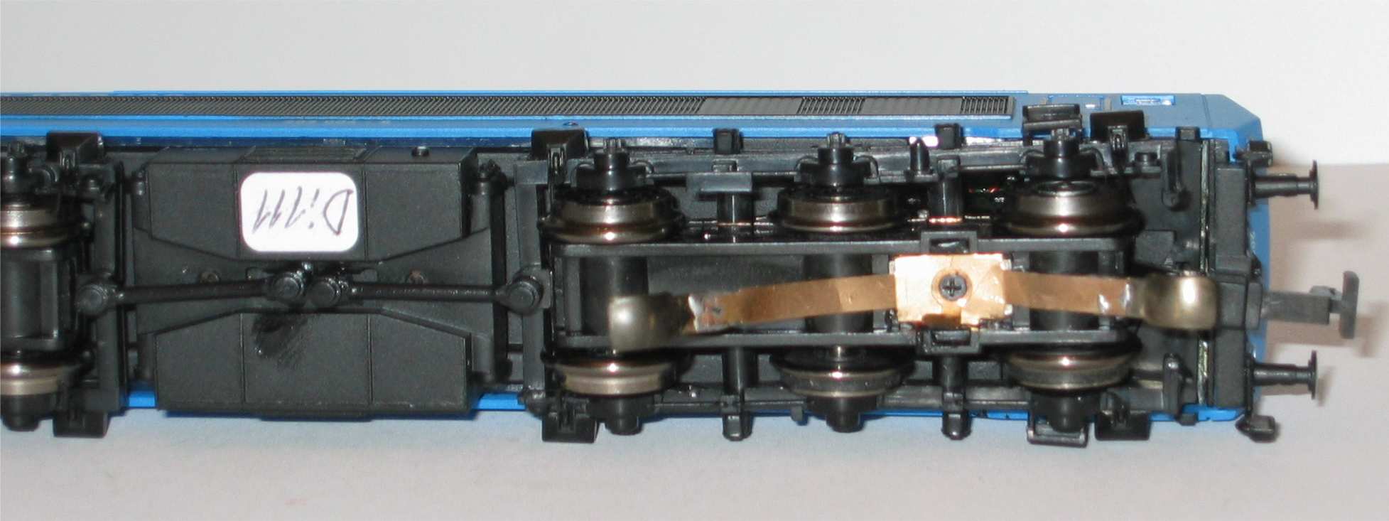

Beitragvon Taigatrommel » 28.02.2007, 13:58
Hier das Drehgestell mit den abgeänderten Skischleifer.
Beitragvon Georg » 01.03.2007, 13:22
Hallo Taigatrommel und eventuelle Interessenten an einem Umbau der Heris DE2500
Taigatrommel, Du erwähnst, daß man bei der Heris DE2500 das Drehgestell komplett zerlegen muß, um einmal das Seitenspiel des Schneckenrades zu kontrollieren und ggf. durch kleine Scheiben zu begrenzen. Zum anderen schreibst Du, daß man die dicke Unterlegscheibe auf der Schneckenwelle gegen zwei dünnere (die auf je einer Seite der Schnecke anzubringen sind) ersetzten soll. Dann empfiehlst Du das Festkleben der Kardanschale auf der Welle.
Wer folgenden Link nicht kennt, wird vielleicht nicht verstehen, um was es geht. Also: wer Interesse an der Lok und einem Umbau auf das Trix Express – System hat, sollte zunächst diesen Link lesen:
http://www.eisenbahn-kurier.de/foren/phorum-3.4.3a/read.php?f=9&i=31049&t=31040
Die Schnecke hat messerscharfen Kanten, die sich in kürzester Zeit in das Kunststoff-Schneckengehäuse eingraben. Damit die Schnecke sich nicht mehr einschneiden kann, hat Heris der Lok daraufhin eine (dicke) Unterlegscheibe spendiert. Aber eben nur einseitig. Das ist hier ausführlich beschrieben:
http://www.eisenbahn-kurier.de/foren/phorum-3.4.3a/read.php?f=9&i=32965&t=32965#reply_32965
Da wird auch das von Taigatrommel beschriebene Problem mit der Kardanschale im Bild gezeigt.
In der Diskussion um diese Lok und dessen Getriebe ging es schon im EK-Forum hoch her und es ist dort eigentlich schon alles in den Kommentaren zu den Beiträgen gesagt. Wenn jemand den von Taigatrommel hier beschriebenen Umbau der Heris-Lok nachmachen möchte, sollte wissen, auf was er sich da einläßt.
Die Lok wurde im Auftrag von Heris in Fernost gefertigt. Das bedeutet nicht, das alles was von dort kommt schlecht ist. Aber auch da hat eben alles seinen Preis. Und nun weiß auch Heris, was der englischen Spruch bedeutet: "You get what you pay for".
Beitragvon Taigatrommel » 02.03.2007, 10:30
Hallo Georg,
Danke für deine beiden Link`s.
Das im Eisenbahnkurier-Heft was stand wuste ich aber nicht von der Internetseite.
Wie schon geschrieben sollte das erste unter der Schnecke sitzende Zahnrad auf seitenspiel Kontelliert werden und das seitliche Spiel mit je einer dünnen Unterlegscheibe re. und li. veringert werden.
Hier zusätzlich nochmals der Hinweis das dieses Getriebe sehr identisch ist mit denen der Kerosinlok und der bis jetzt gelieferten DA 060 von Tillig. Mit diesen Hinweis möcht ich aber nicht gleich sagen das diese auch so schlecht verarbeitet sind. Mir ist so, das bei der DA 060 von Tillig am Schnechenrad schon zwei Scheiben von Hause aus verbaut waren.

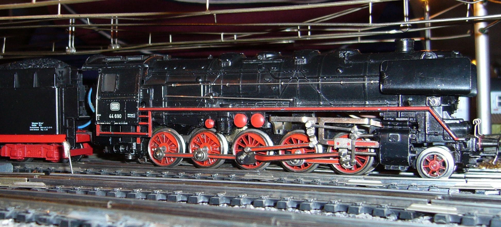

Als neuer User dieser Seiten hab ich mit Interesse diese Umbauten studiert und will auch mal einen sehr einfachen aber in der Funktion sehr guten Versuch beisteuern.
Es handelt sich um die BR 44 690 die ich im Dez 1980 als
HAMO-Modell für damals 100.- DM erstanden habe.
Durch die bewegliche Achsanordnung zwischer der 2. u. 3. Achse, war hier nur der Austausch des Vorlaufrades nötig.
Die 44 er durchfährt selbst die Bogenweichen und DKW's
ohne Probleme - nur der leichte HAMO-Tender machte Probleme. Hier habe ich einen Tender einer TRIX-EXPRESS 01 er dozugemogelt - mit sehr guten Ergebnissen. Sie stand nie in einer Vitrine sondern ist im harten Streckendient (man sieht es) und zieht ohne Probleme 10-12 Wagen auch die Steilrampe aus dem Schattenbf. hoch - bedingt durch die guten Haftreifen.Bikder entstanden in der Ausfahrt des "Bf. Pfortzheim".

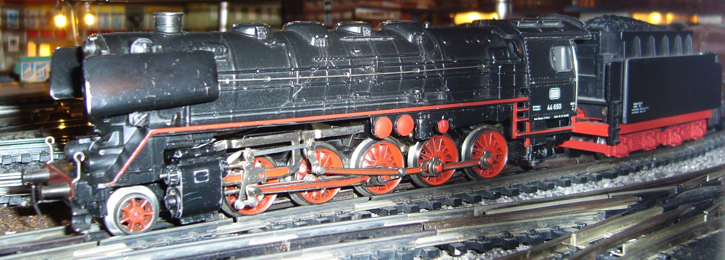

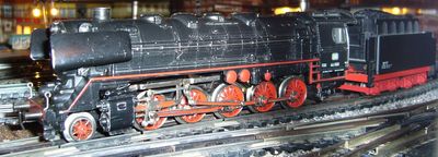

Beitragvon cww-trix » 18.05.2007, 22:10
Ein weiters Bildchen

Beitragvon Peter Hess » 19.05.2007, 19:44
Hamo 5achs Loks sind nicht so einfach durch Montage eines EXPRESS Vorlaufrades und eines Skischleifers auf EXPRESS Anlagen verwendbar. Die Hamo Loks nehmen den Strom von der Aussenschiene über die linken Räder auf, wer also das Mehrzugstystem nutzen will muß die isolierten Räder von rechts nach links tauschen. Ferner habe ich festgestellt, dass die 5. Achse bei Rückwärtsfahrt, je nach Weiche, recht hart gegen das Herzstück fährt. Unter Verwendung von 9 mm Stummelachsen, einseitig isoliert, ist der Tender problemlos verwendbar.
Beitragvon noels » 19.05.2007, 23:44
ich muß Peter aus eigener Erfahrung beipflichten. Insbesondere bei Rückwärtsfahrt merkt man das zu weite innere Spurmaß. Besonders wenn man s-förmige Weichenkombinationen durchfährt, wird das deutlich. Besser ist es Nägel mit Köpfen zu machen und die erste und letzte Kuppelachse mit entsprechenden Spurkränzen zu versehen. Dann ist das wirklich eine tolle Lok, die im Betrieb unserer BR42 um Längen überlegen ist. Gleiches gilt auch für die 50-er Typen. Man muß neidlos anerkennen, daß die Knickrahmenkonstruktion einfach die bessere Lösung war und ist.
Daß die HAMO- Lok den Strom über die linke Seite aufnehmen, sehe ich noch nicht einmal als so dramatisch an- Dann laufen sie eben auf dem falschen Trafo. Aber ich habe konsequenterweise diese Veränderung auch gemacht. Wenn man die Räder eh schon herunter hat kann man sie auch umsetzen.
Wer Märklin -Loks umbauen möchte, sollte wenn möglich die Modelle in HAMO- Variante wählen. Man erspart sich das Ausbuchsen einer Radseite. Bei manchen Modellen sind auch die Zylinder aus Metall gefertigt. So hat man bei der BR 38 -P 8- zusätzlich die Arbeit, das Gestänge zu isolieren. Auch wenn man vielleicht gewisse Aversionen gegen Märklin hat- Einige Loks sind schon klasse.
