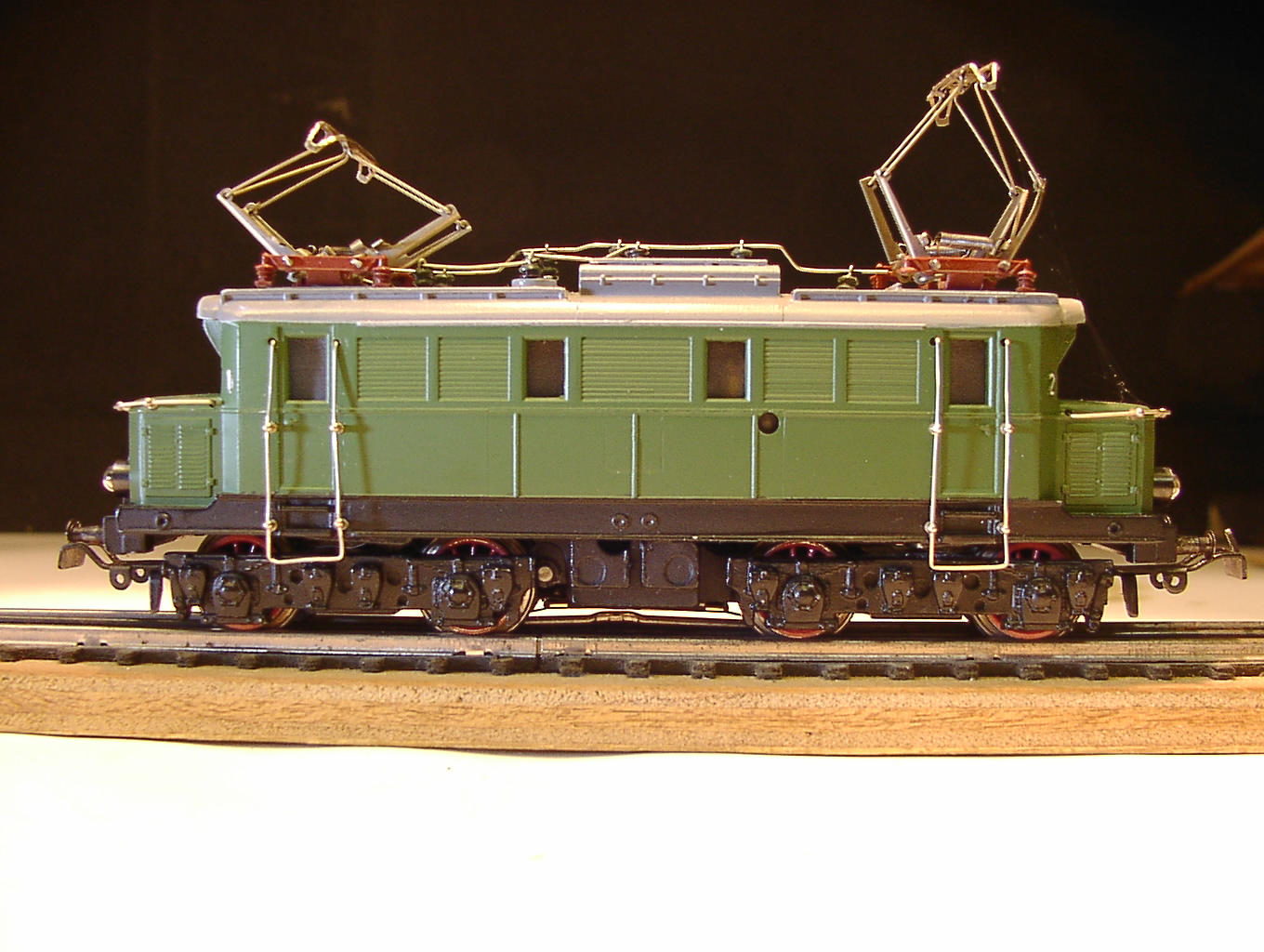

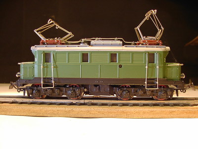

Beitragvon Frank Bertram » 30.05.2007, 20:31
ich habe eine Piko E 44 aus älterer Produktion erwerben können: diese Lok läuft auf meinen TE- Psppgleisen sogar ohne jedwede Umbauten durch die Weichen; nur die DKW macht Probleme,
Die Lok hat beide Drehgestelle mit einem Scheibenkollektormotor (?) angetrieben.
Hat dennoch jemand Umbauerfahrung zu dieser Lok?

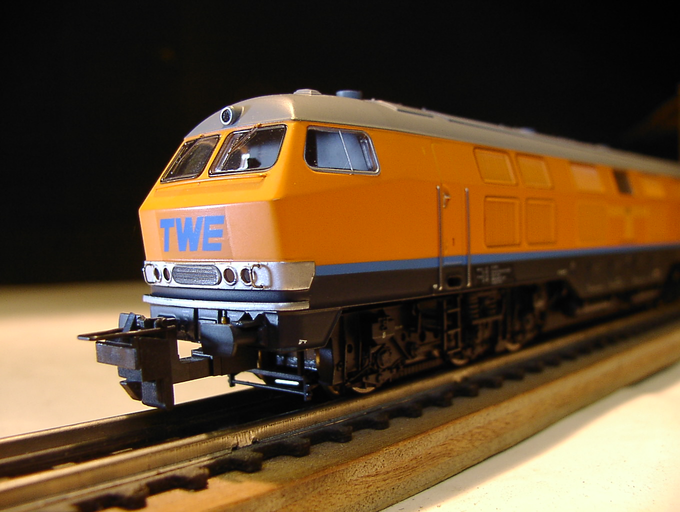

Hallo ich habe mal wieder etwas gebastelt
die V320 von Brawa hatte ich schon vor zwei Jahren auf Express um gebaut
nun habe ich die V320 in anderen Lackierungen gefunden
es giebt die Lok mit der Beriebsnummer 232 001-8
als Baureihe V30 der Hersfelder Eisenbahn GmbH
als Wiebe 320 001-1
und als Baureihe V30 der TWE
da ich am Anfang der TWE-Strecke in Ibbenbüren wohne konnte ich nicht wieder stehen mir die Lok zu kaufen und um zubauen
das heist ich habe bis jetzt nur die Gehäuse getauscht
da ein Teilelieferrant im Urlaub ist und mir noch einige Teile fehlen
die Lok ist sehr nahe am Original mit der Lackierung
da die Lok bei der TWE nicht besonders geflegt wurde
und das Hersfelder Kreisbahn nur über gestrichen wurde findet man das auch auf dem Modell wieder
erst fand ich das gar nicht gut da ich auch bei einer neuen Lok ehr etwas Perfektes und glänzenes haben möchte
aber nach dem suchen auf einigen Bahnfotoseiten habe ich es gesehen das Brawa die Lok so nach gebildet hat wie sie aus sah
und nun bin ich begeistert

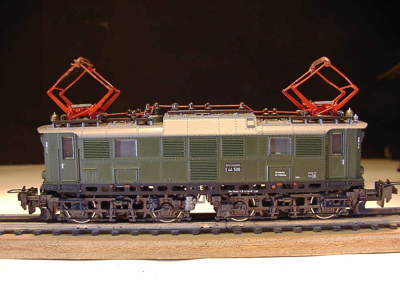

Beitragvon irolke » 13.08.2007, 16:46
so da ich die fehlenen Teile für die Brawa noch nicht habe
habe ich noch eine Lok die ich euch zeigen möchte
es ist eine Roco E44.5
die Lok habe ich billig gekauft und dann um gebaut
wie ich schon am feilen und fräsen war habe ich fest gestellt das es für die Lok keine Wechselstromausführung gibt
da muste ich mir selber etwas ein fallen lassen für den Mittelschleifer aber es geht
die Lok hat alles was Trix Loks nicht habe
sie ist leicht = wenig Zugkraft wenig Platz für die großen Räder keinen Platz für einen Mittelschleifer
aber einen 5 Polmotor mit Schwungmasse
ich find die Lok recht net aber ich baue keine Zweite um
