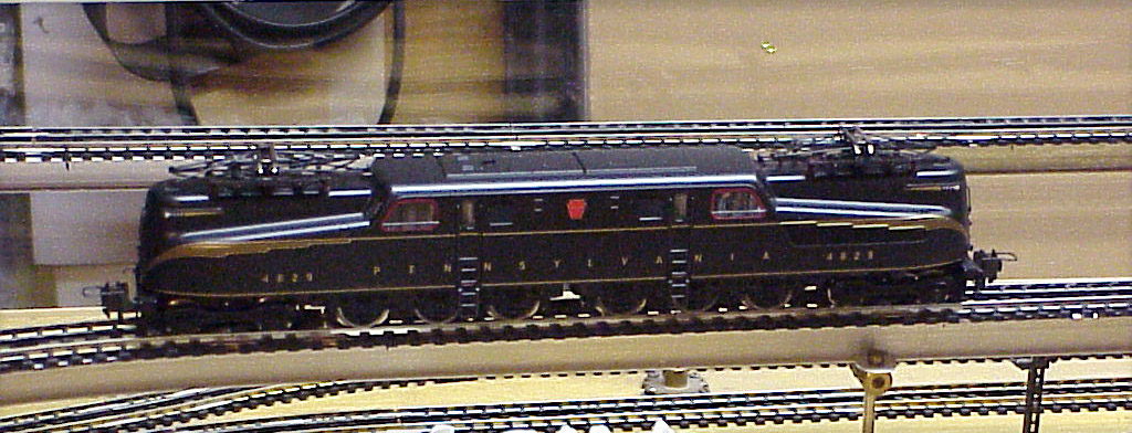

Hallo Te Freunde
zum Jahresabschluss noch was Grosses.
Die GG1 in TE. Mal etwas anderes vor den Riva-USA Wagen. Der Umbau ist was für Fortgeschrittene. Die Drehgestelle habe ich beidseitig gefräst, ebenso die Vorläufer. Die Lok hat RP25 Räder ohne Haftreifen, deshalb benötigt man spezielle Radreifen und 4 Rillen für die Gummiringe. An verschiedenen Orten muss noch Platz geschaffen werden für die grossen Spurkränze. Das Radspiel ist extrem eng und die Radsätze RP25 eher überbreit. Achtung, in Kurven schwenkt sie extrem aus!
Sie läuft butterweich und meistert alle schwierigen Stellen.

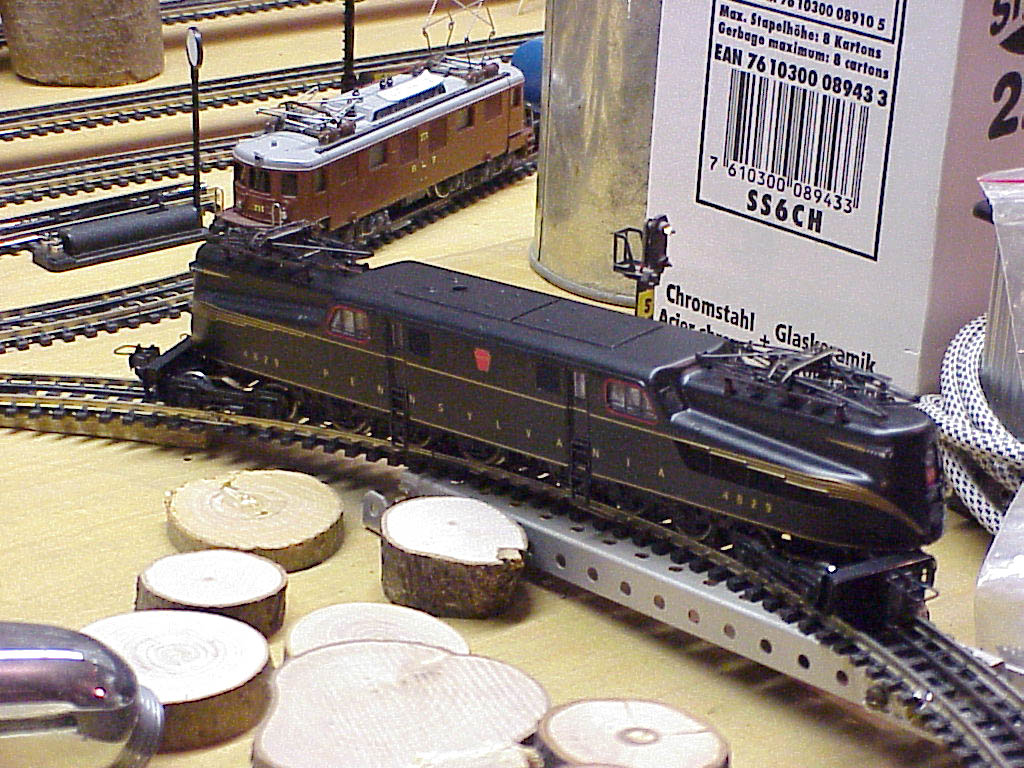

Eine wohl eher seltene Begegnung! Eine Bern Lötschberg-Simplon- und eine Pennsylvania Railroad Lock auf den selben Geleisen.

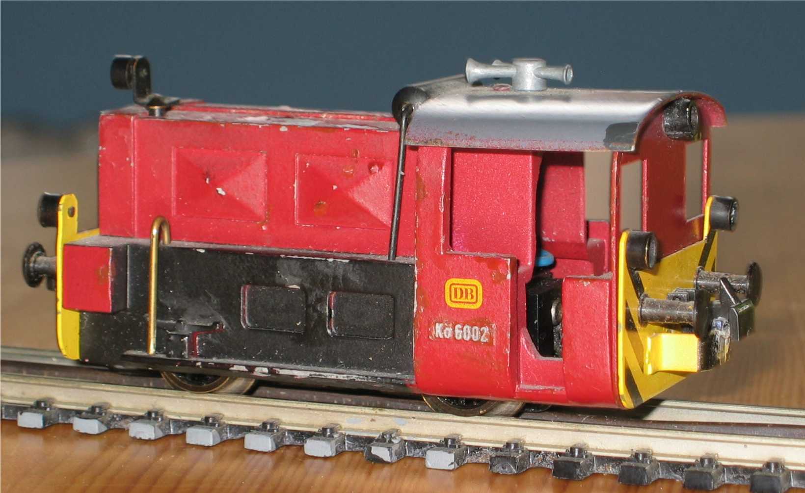

Hallöchen,
hier mal ein Umbau einer alten Köf II von Brawa.
Das Gehäuse sieht proportionsmässig zu groß aus besteht aber aus Vollmetall. Durch den Kurzen Radstand ergibt sich leider eine schlechte Stromabnahme der beim Überfahren von Bogenweichen und Kreuzungen hinderlich ist. Man könnte aber unter den Führerhaus noch ein Schleifer zur Stromabnahme anbringen was das Problem sicherlich beheben würde. Zum Umbau habe ich SpeichenRäder mit Metall und einen verlängerten Skischleifer benutzt. Zusätzlich habe ich durch wegfräsen das gehäuse tiefer auf das Fahrwerk gesetzt da es von Hause aus gute 2 mm zu hoch auf dem Fahrwerk sitz was eine zu hohe Pufferstellung ergibt. Durch das Absenken des Gehäuses werden die Proportionen des Modells auch besser. Leider hat das Gehäuse meiner Köf schon Zinkpest.

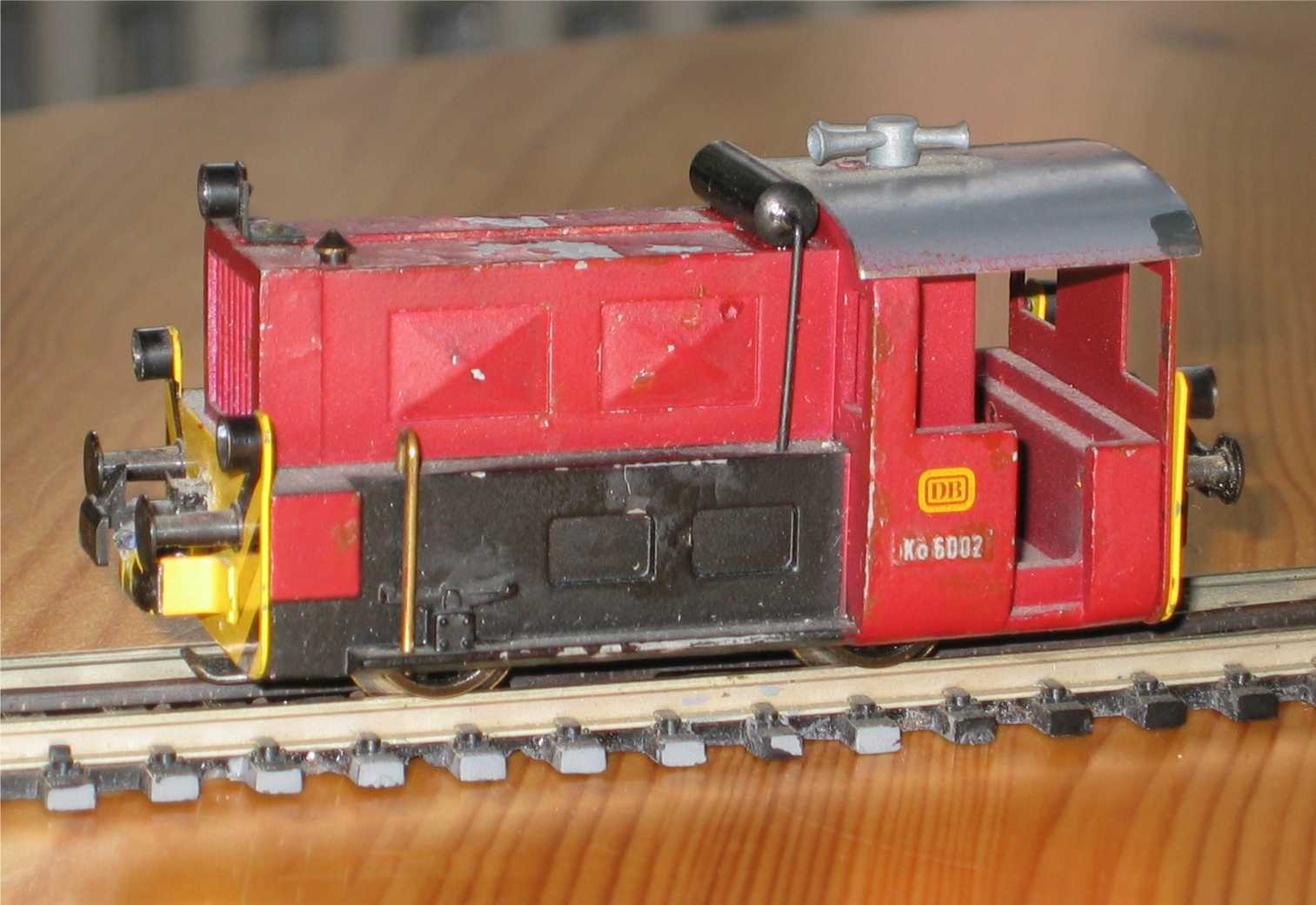

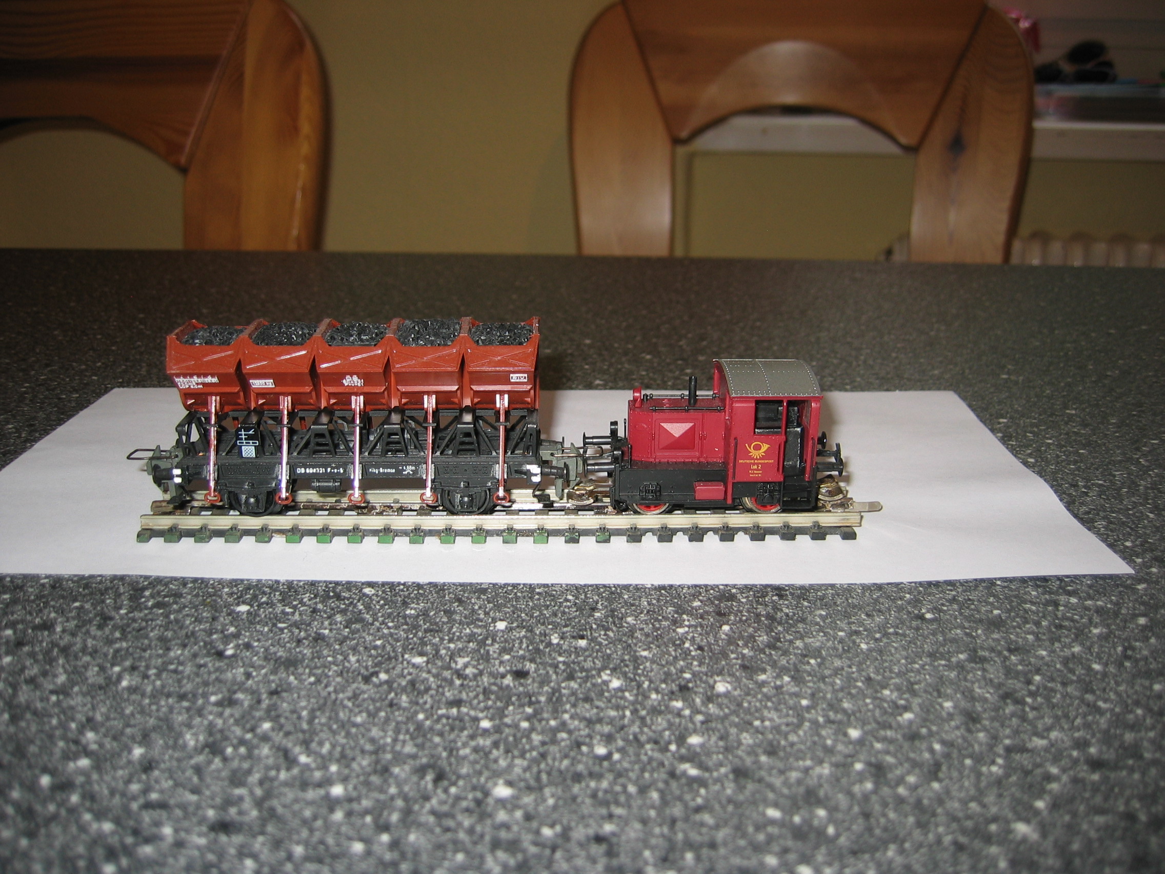

Beitragvon Taigatrommel » 23.09.2008, 07:48
Hier die rückseite der Köf II. Die unterseite der Köf und ein Foto mit einen Kühlwagen zum Größenvergleich sieht man bei Diskussionen, Sommerfeld für Trix Express.

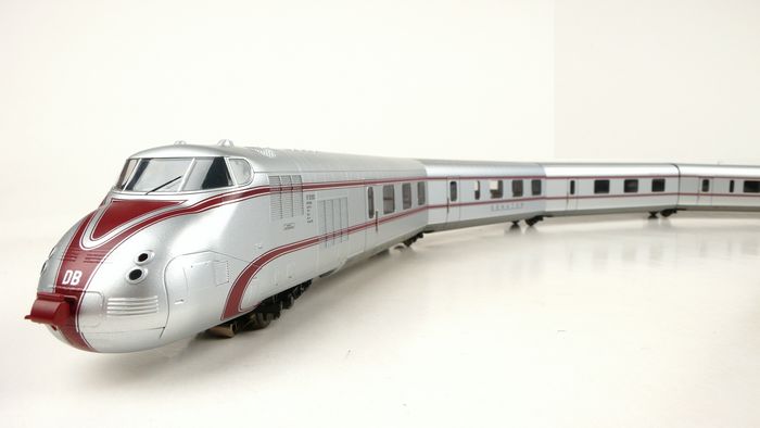

ich möchte hier den Umbau des Dieseltriebzugs „Senator“ vorstellen und damit ein älteres Thema wiederbeleben. Der Zug wurde letztes Jahr als Trix Profi Club Modell angeboten.
Aufgrund der kurzen Wagen und einachsigen Drehgestelle eignet sich der Triebwagen hervorragend für den engen Trix Express R1 Radius.
Der Umbau ist aufwändig und es sind umfangreiche Fräsarbeiten notwendig. Das Ergebnis lohnt aber den Aufwand.
Die Drehgestelle der Triebköpfe sind identisch mit denen der BR 290er Loks und sehr gut umbaubar.
Schwieriger wird es bei den Zwischendrehgestellen. Bei ihnen müssen erst Verstärkungen eingebaut werden und Schraubverbindungen zwischen Achshalterbodenplatte und Gestellrahmen hergestellt werden, bevor die Seiten abgefräst und damit für die breiteren Express-Spurkränze Platz geschaffen werden kann.
In die Wagenböden können Vertiefungen für zwei originale TE-Mittelschleifer eingefräst werden. Zusätzlich werden noch an den Hauptdrehgestellen Märklin Skischleifer angebracht.
Damit ist die Stromrückführung an den Mittelleiter bei allen Weichen gesichert. Die Stromabnahme erfolgt über die Räder.
Der Zug ist komplett aus Metall und daraus resultiert auch das einzige Manko. Er hat nur einen Motor, der meines Erachtens mit dem enormen Gewicht, vor allem siebenteilig gefahren, leicht überfordert ist. Das gleiche Problem bestand schon beim VT 11.5, bzw. der Gasturbine. Und die hat zwei Motoren. Hier hat Trix/Märklin absolut an der falschen Stelle gespart.
Sonst ist der Zug sehr gut verarbeitet, sehr fein detailliert, lackiert und bedruckt.

Beitragvon Taigatrommel » 20.07.2009, 15:09
Hallöchen, für den Umbau hat mir Bernd Tauert Radringe gedreht und auf die Radscheiben Haftreifennuten eingedreht. Die Schleifer sind an Federblech angelötet welches dann angeklebt wurde. Die Kupplungen sind nur geradegebogen. Die Zugkraft wird über einen Riemen übertragen der direckt auf die Motowelle liegt, daher sollte man das max. von fünf alten Erz3d nicht häufig ausschöpfen.
