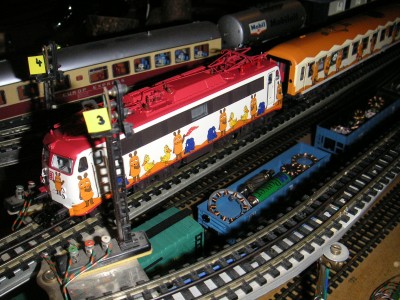

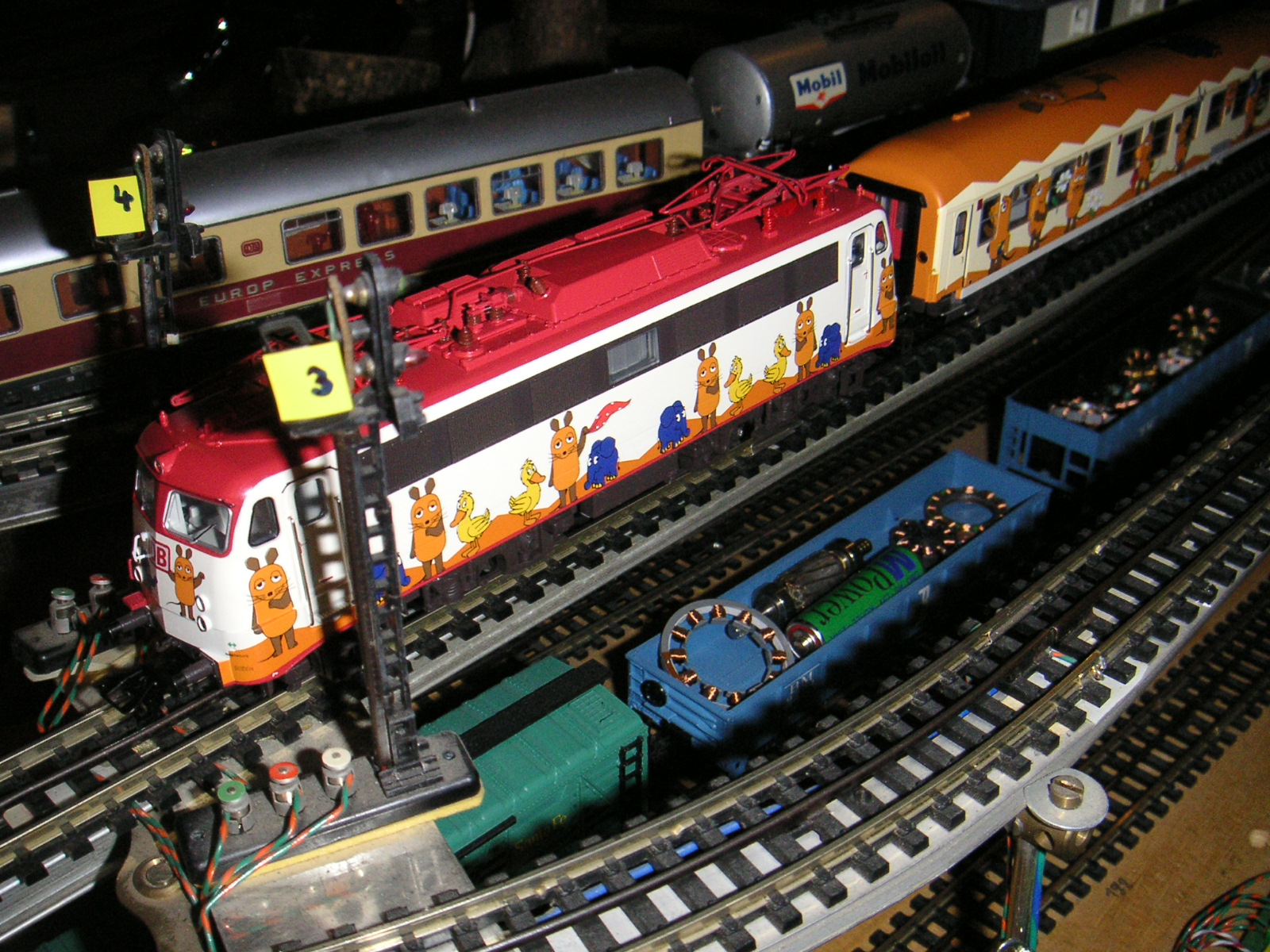

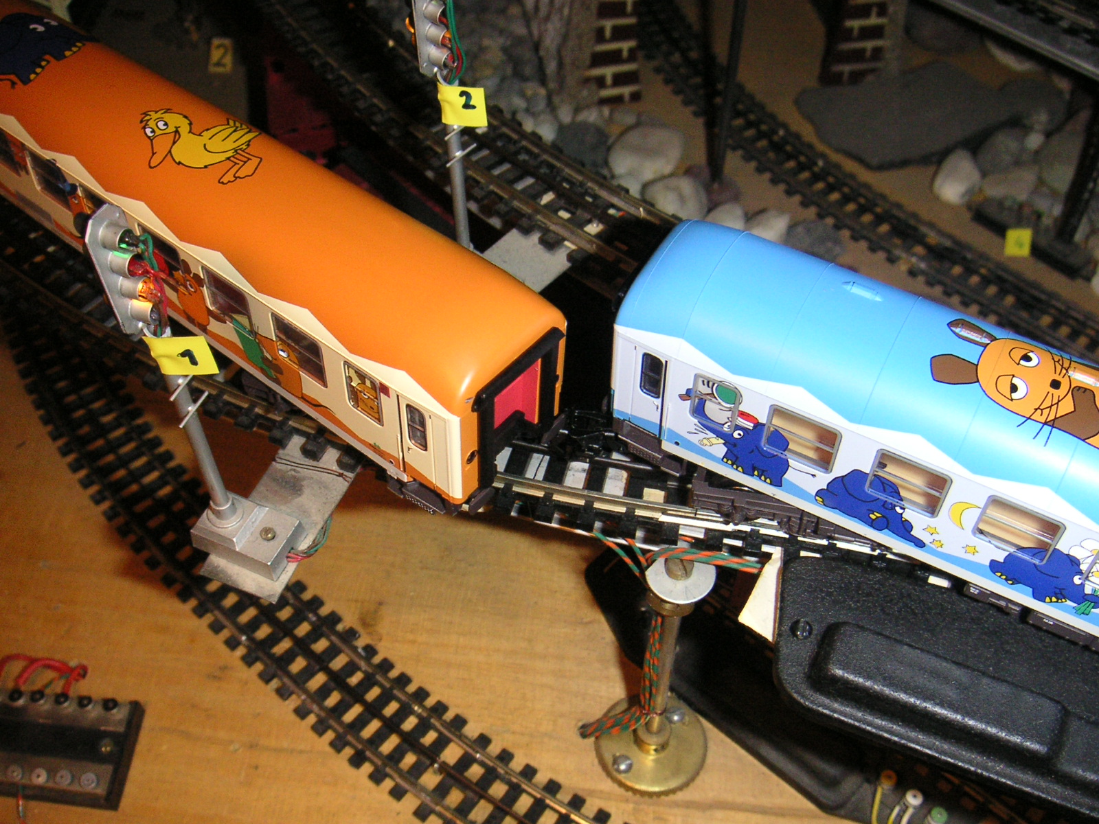

Beitragvon Roman Favero » 10.01.2013, 00:55
Diese Konstruktion ist mir irgendwie bekannt, der "Mauszug" hat die gleichen Drehgestelle. Ich habe die Lok umgebaut und, sie läuft überall durch, ausser in der Bogenweiche in der Innenkurve. Abbiegen geht und von hinten geht auch. Ich konnte die Normmasse nicht einhalten und musste das Spurmass überschreiten (12.4 bis 12.5 mm). Der Grund ist folgender: das Achszahnrad ist nicht verschiebbar sondern ein Stück mit der Achse. deshalb kann man nicht einfach die Achse ein wenig auf die andere Seite schieben. die Achse hat zudem einen Ansatz wo das isolierte Rad drauf kommt. Weil alle 4 Achsen angetrieben sind, sind aber auch 2 verschiedene Achstypen verwendet worden. So ist dann der Ansatz beim einen Drehgestell auf der Zahnradseite. Herr Hess hat mir verraten, dass man mit Märklinachsen dieses Problem lösen könne weil die Achsen dort anders gebaut seien.
Ich habe auf beiden Seiten so viel abgefräst wie es ging, und gebe mich zufrieden mit dem nicht ganz perfekten Resultat. In Serie gehen würde ich damit allerdings nicht. Leider habe ich keine Fotos vom Umbau. Übrigens, die Wagen sind auch nicht mehr TE tauglich, denn die Kurzkupplungskulisse kann im R1 nicht genug auschwenken. Ich habe bei den Wagen einfach alles weggefräst was ging, damit ich jetzt so gerade durchkomme. Das heisst die Drehgestell sind im R1 am Anschlag und noch etwas mehr.
