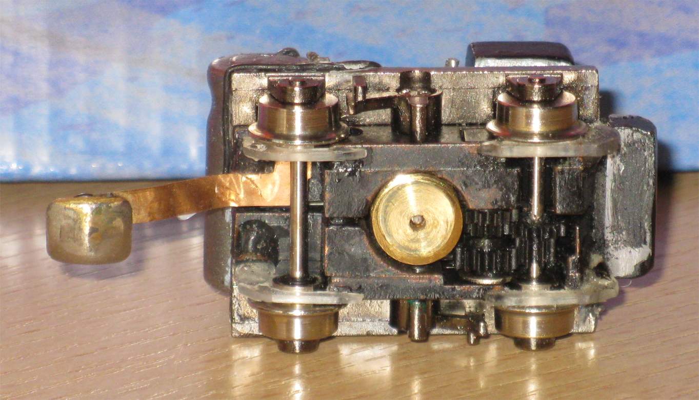

Beitragvon Taigatrommel » 23.07.2009, 10:50
Hier noch die Unterseite

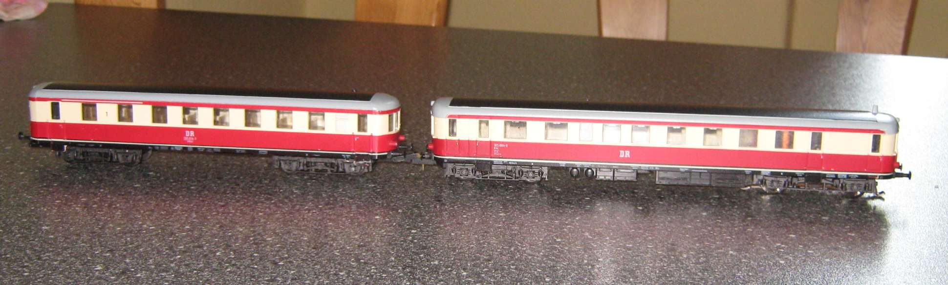

Beitragvon Taigatrommel » 25.07.2009, 16:09
Hallöchen, hier der Umbau dess älteren Piko VT 33 auf Epress
Zum Umbau benötigt man je zwei Diesellokradscheiben mit und ohne Haftreifen für das Antriebsdrehgestell. Sowie isolierte Spitzlagerradsätze für die Laufgestelle und eine Mitellscheiferkonstruktion nach Wahl. Für den Umbau muss mit einer Feile Platz an den Drehgestellen geschafen werden.

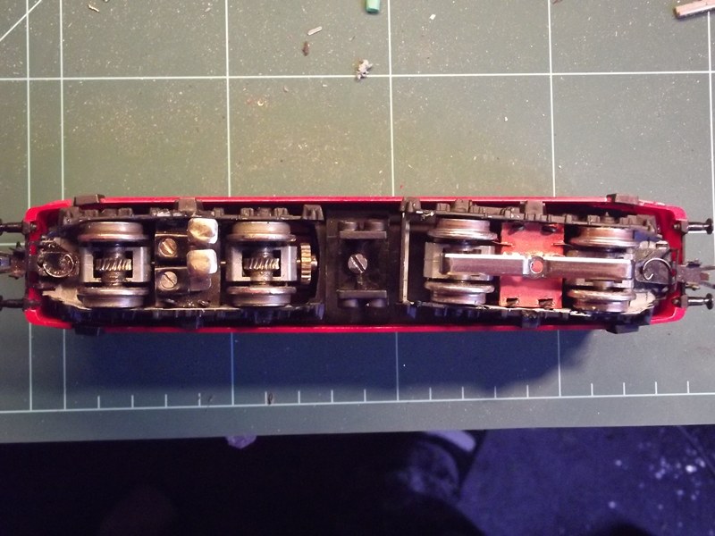

Beitragvon Taigatrommel » 25.07.2009, 16:11
hier noch von unten

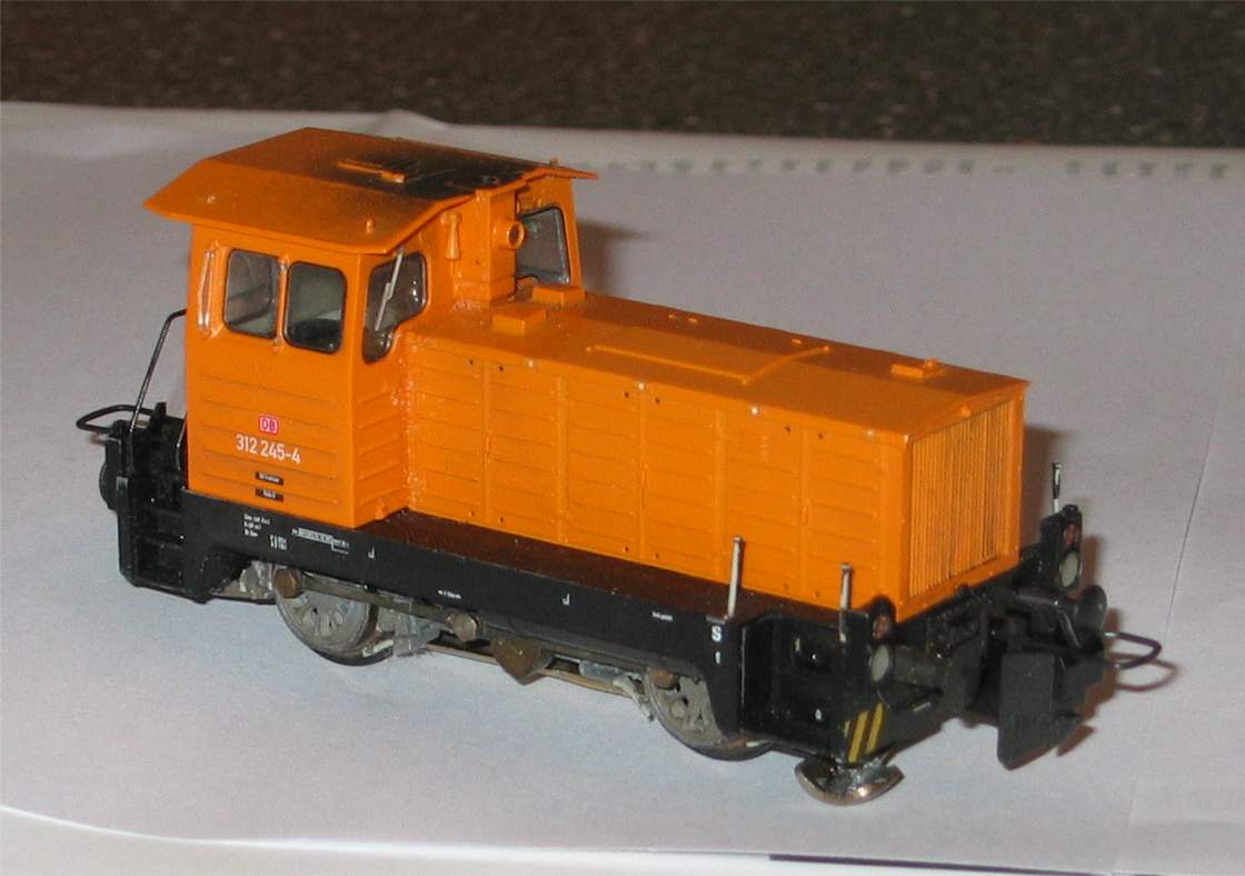

Beitragvon Taigatrommel » 19.11.2009, 22:48
Hallöchen ,
hier das Modell der Brawa V312 umgebaut auf Expresss. Bernd Tauert hat mir dazu passend für links 2 normale und für rechts (Zahnradseite) 2 nur 0,8 mm starke Radringe gedreht und in die beiden linken Rädern (mit isolierbuchse) Haftreifennuten eingedreht. Die Haftreifen stammen von Märkin. Für die Stromabnahme Mitte habe ich den Orginal Brawaschleifer (ist isoliert) für das Modell genommen und einen zusätzlichen Aussenschleifer (das Fahrwerk ist Plus) angebaut. Da das Modell eine Nemkupplungsaufnahme hat lies sich ja einfach dei kurze Nem-Expresskupplung eingesetzt. Leider sind an den Modell um Platz für die Radringe zu schaffen ,,mühsehlige´´ Frässarbeiten mit der Proxon am Fahrwerk und Bodenplatte nötig und auch die Zahnräder die auf die Zahnräder der Achsen eingreifen müssen dünner geschliffen werden.
Anbei die beiden Fotos.
Gruß Wilhelm

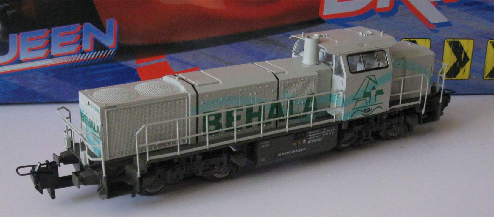

Piko G1700
Hallöchen,
seit nun mehr einen Jahr hat Piko Modelle der Vossloh G1206 und G1700 im Pogramm. Die Modelle der G1206 verfühgen zudem über einen Motor mit Schwungmasse. Nach dem Mittwoch in dortmund sol ein auf Express umgebautes G1206 Modell als WLE Variante gezeigt hatte habe ich mir daraufhin die G1700 als Behala Varieante umgebaut. Die Modelle sind von Hause aus mit zwei Haftreifen versehen (einen an pro Drehgestell) und auch beide Drehgestellblenden sind schon für den Anbau der Mittelschleifer vorgesehen. somit braucht man nur Radringe für 13,4 mm zwei Piko Mittelschleifer 56110 und zwei lange TE Nem-Kuplungen die man mit einen normal breiten Kupplungsbügel versieht. Der Umbau ist bis auf das Feilen an den Drehgestellblenden nicht all zu mühsehlig. Nach leichten abfeilen der Orginalradscheiben die TE-Radringe aufkleben. Dann müssen die Drehgestellblenden zum Glück jeweils an vier Stellen für den größeren Umfang der Radringe angepast werden, nicht für das Achsmass. Leider läst sich das Matrerial der Drehgestellblenden nur sehr mühsehlig mit einer Feile abtragen, da es sehr abriebfest ist. Auch muss man dabei aufpassen, dass man die Stellen nicht ganz und gar durchfeilt. Hatt man das geschaft folgt dann der anbau der Piko Mittelschleifer anstatt der linken Radschleifer. Zum Schluss die Kupplungen tauschen. Wer das alles geschaft hat, hat dann ein schönes günstiges Modell.

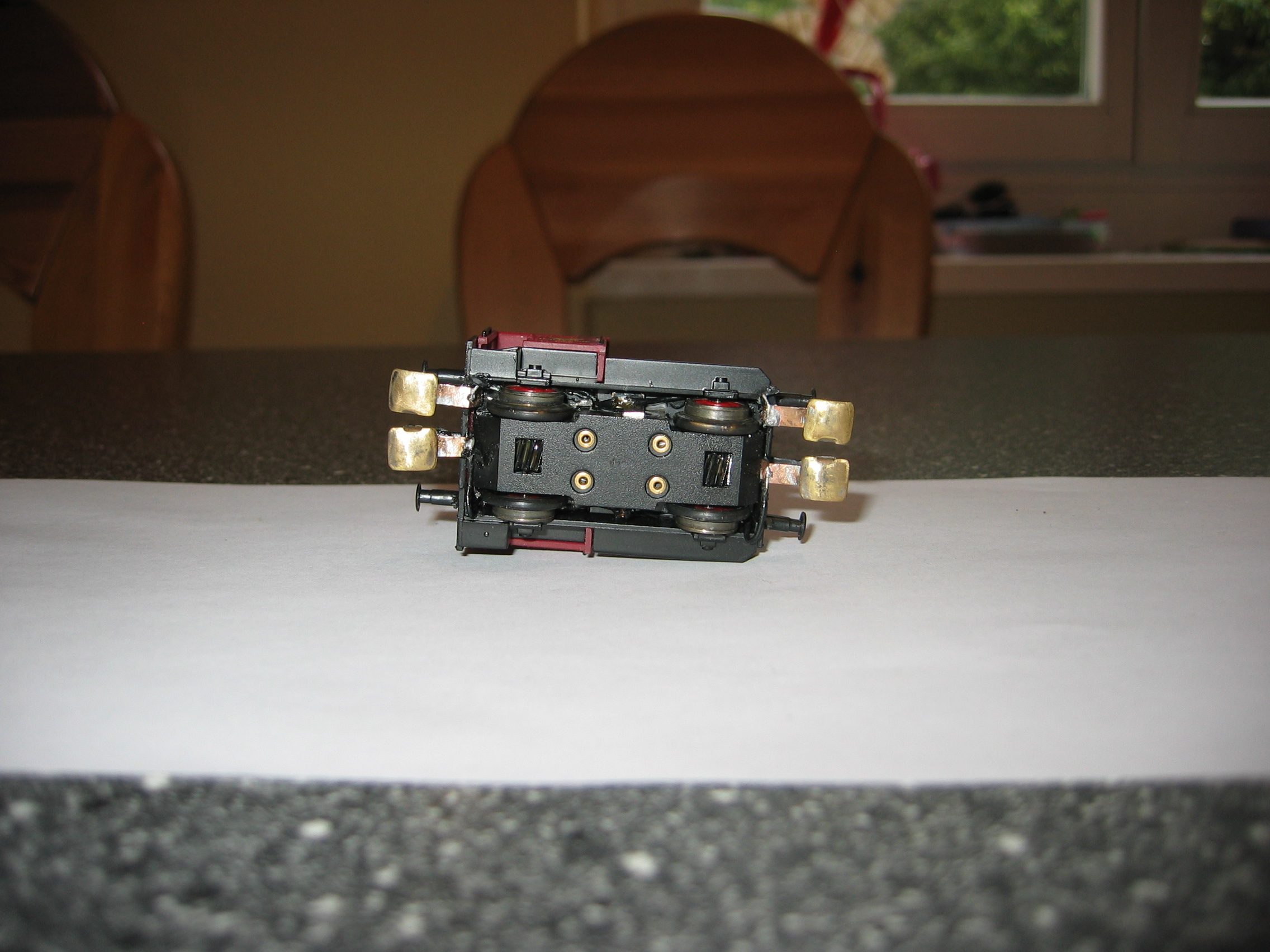

Beitragvon Taigatrommel » 07.03.2011, 15:53
Hallöchen,
hier mal meine Daisine die ich mir umgebaut habe. Durch den Umstand das ich nur einen Schleifer anbauen kann und die Verwendung eines Kondensators ist es leider nur ein Einrichtungsfahrzeug.

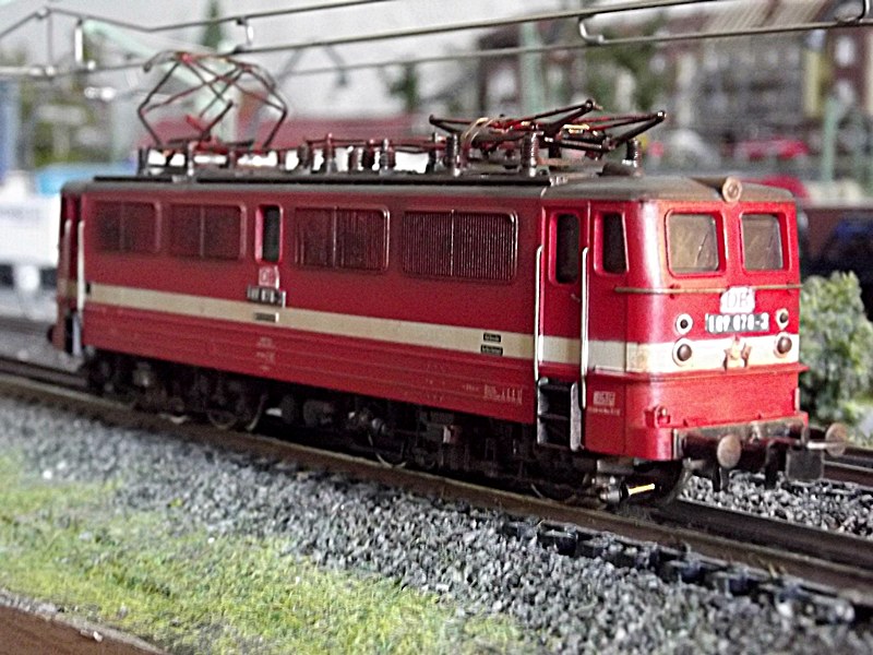

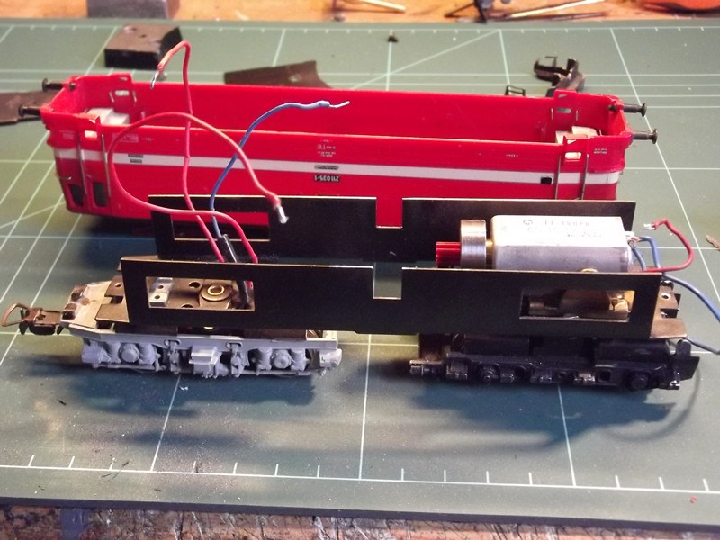

Beitragvon railway » 26.09.2011, 06:24
Durch einen Beitrag in einem anderen Forum kam ich auf die Idee eine E11 von Piko für Express umzubauen.
Die Orginal Drehgestelle der Piko Lok wurden durch die Drehgestelle meiner alten Express E10 ersetzt, die orginal Blenden habe ich mit dem Drehmel abgeschnitten und die Blenden der Piko Lok angeklebt.
Der Mabuchi Motor war schon in meiner alten E 10 verbaut.
Die Lok läuft einwandfrei. Den Märklin Schleifer hatte ich auch schon in der E 10 Version verbaut da die Orginal Schleiferplatte dafekt war
Gruß Gerd

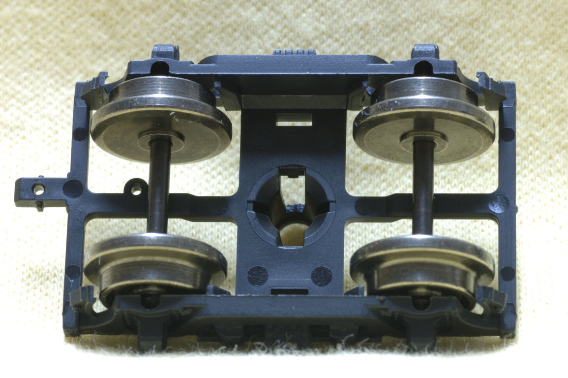

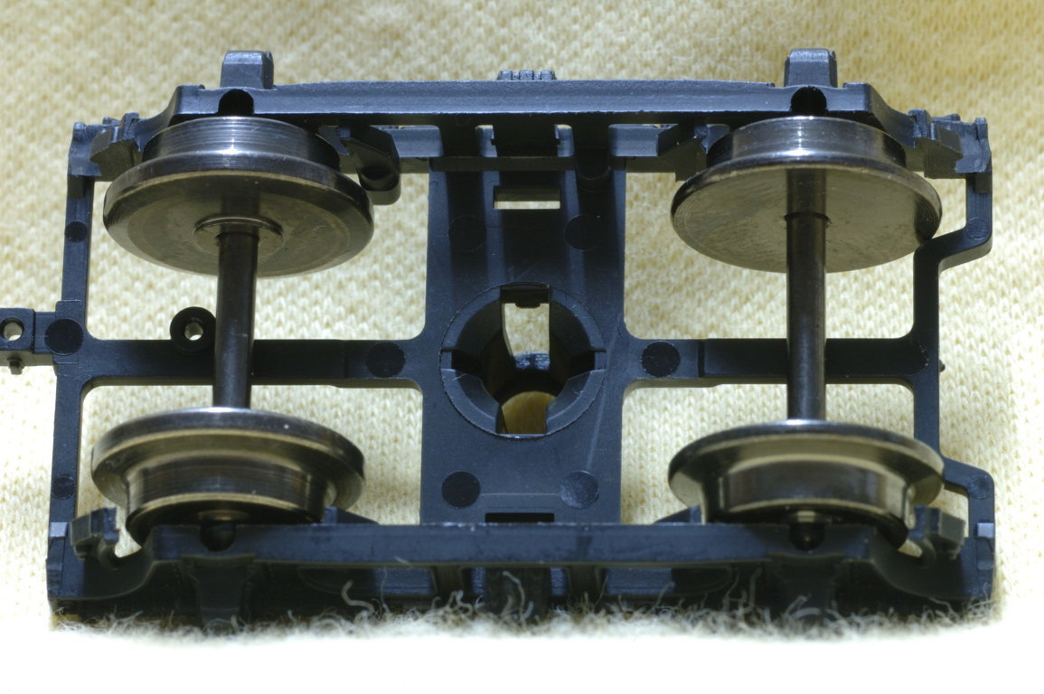

Beitragvon Peter Tümmel » 27.09.2011, 20:13
Hallo Expressler,
heute habe ich meine Trix-Hechtwagen bekommen und gleich damit angefangen sie auf Express umzubauen. Dies war recht einfach, brauchte ich doch nur die vorhandenen Trix-Internationalachsen gegen Trix Express-Achsen zu tauschen. Bis auf den Packwagen ging dies auch problemlos von statten. Leider hat der Packwagen andere Drehgestelle als die übrigen Hechtwagen. So musste ich pro Drehgestell 1 Trix-Express-Achse 10mm und eine 10mm-Achse von NPE (NZ 33255) nehmen.
Siehe Bilder

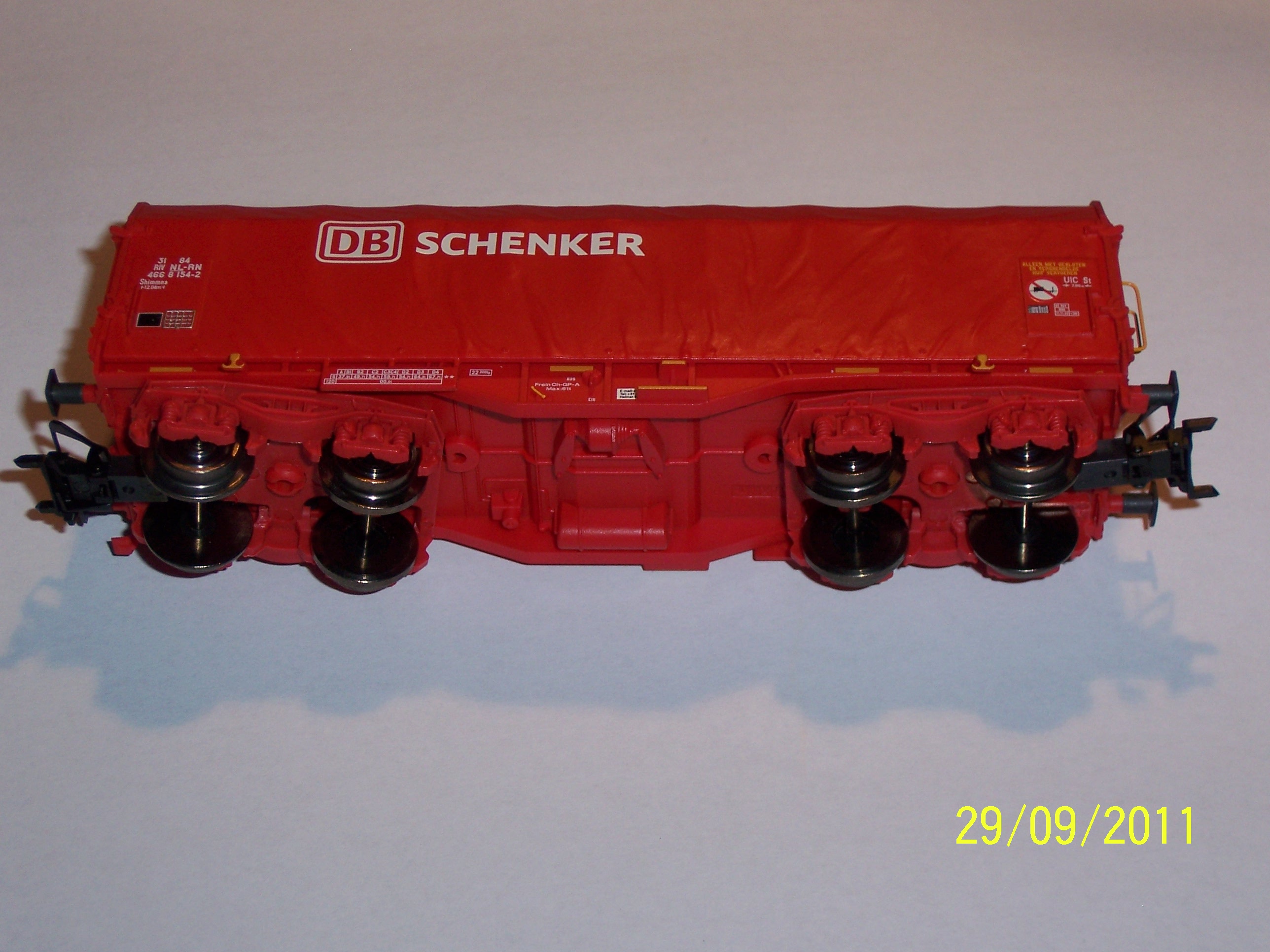

Beitragvon Ulrich » 29.09.2011, 18:06
Hallo, genau so habe ich auch Schiebeplanenwagen von Märklin (Nr. 47002, 47202) umgebaut. Man muss allerdings etwas feilen. Eine schöne Ergänzung zum Trix Set 31358.
